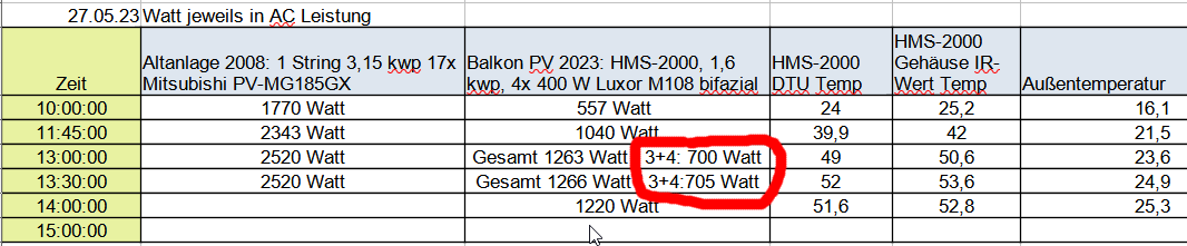

Muß meinen Zweifel an der Tauglichkeit von 108er Halbzellen am HMS-2000-4T zunächst mal zurückziehen.
Wollte heute eine Messreihe machen, da ich seit ein paar Tagen openDTU für meinen HMS-2000 habe. Dabei mußte ich mit einigem Ärger feststellen, daß bei dem jetzigen hohen Sonnenstand die Regenrinne vom Dach fast die ganze Zeit einen schmalen Schatten von wenigen Zentimetern auf den oberen Rand der Module wirft. Das ist kaum zu erkennen, wenn man nicht ganz genau hinschaut. Das ganze ist nur während geschätzt 3 Monaten im Sommer ein Problem, aber ich werde die Module noch 5cm heruntersetzen.
Nur Module 3+4 waren für ca eine Stunde unverschattet (Werte 13:00 und 13:30 Uhr). Hier erzeugen die Module 3+4 mit 700 Watt ca. 87,5 % ihrer Nennleistung, während die Altanlage genau 80% ihrer Nennleistung erzeugt.
Die 87,5 % funktionieren allerdings nur, weil der HMS-2000 14 Ampere Strom kann, bei kleinen Hoymiles WR wäre ein Limit/Verlust unvermeidlich
Ob und wieviel ein 144 Halbzellenmodul gegenüber einem 108er Modul mehr bringen würde, ist damit immer noch unklar.

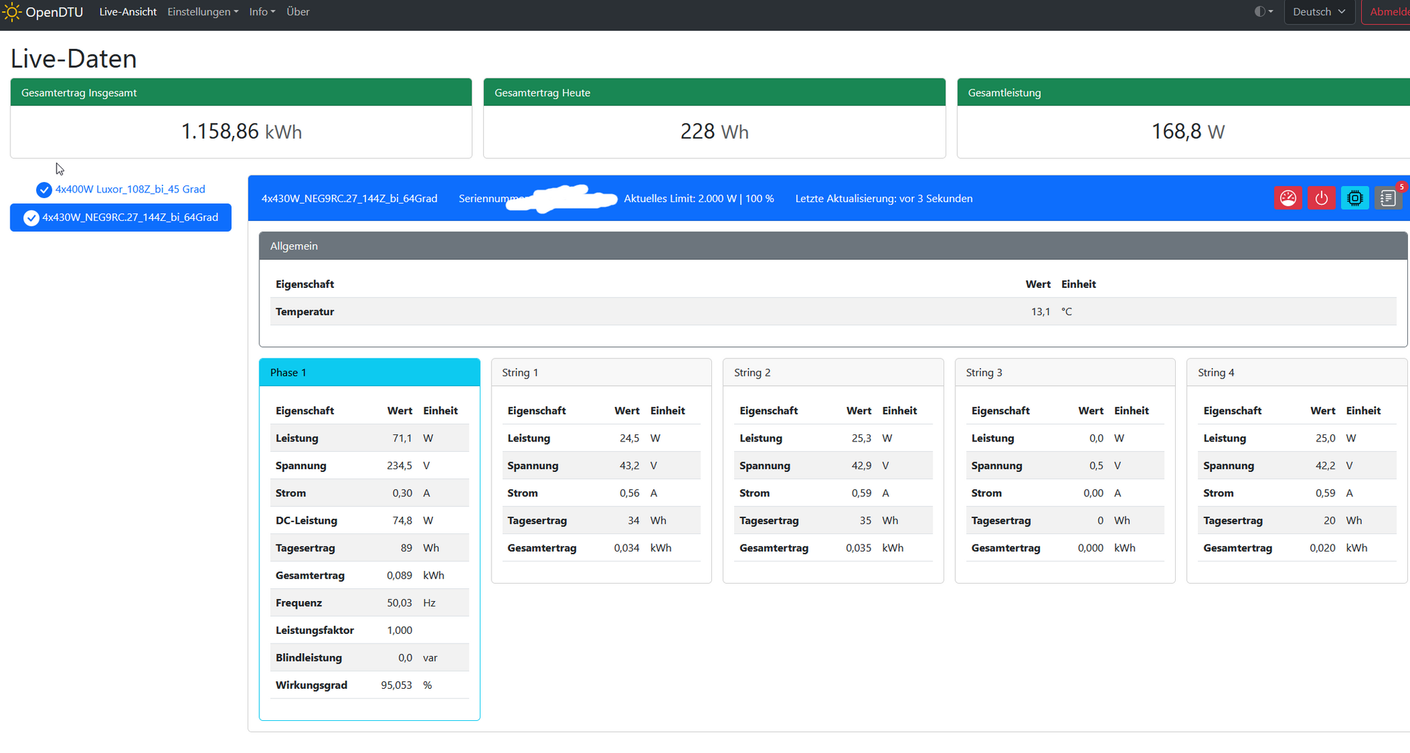

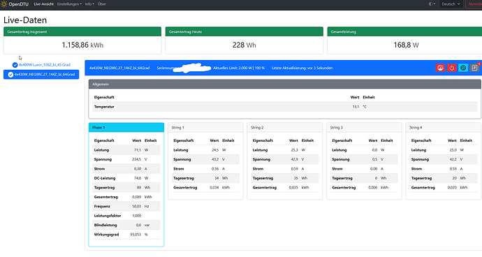

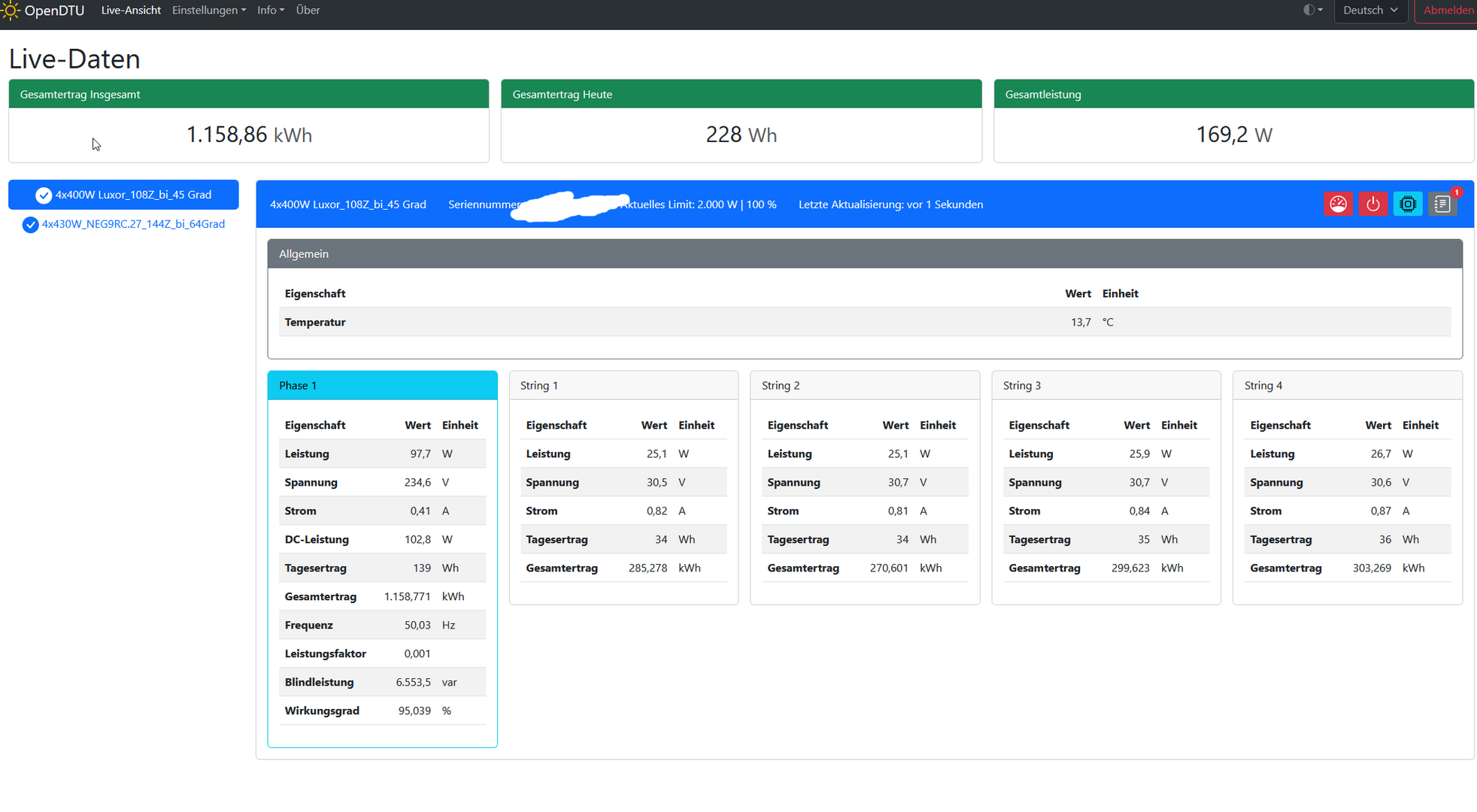

habe jetzt an einem weiteren HMS-2000 4T vier Trina 144 Zeller laufen (ein Modul ist noch nicht angeschlossen.)
Es sind jetzt also 4x 400 Watt bifazial 108er Module auf 45 Grad Süd gegen 4x430 Watt Trina NEG9RC.27 bifazial auf 64 Grad
Wetter bei den Screenshots: dichte Bewölkung, Uhrzeit 10:50 Uhr
