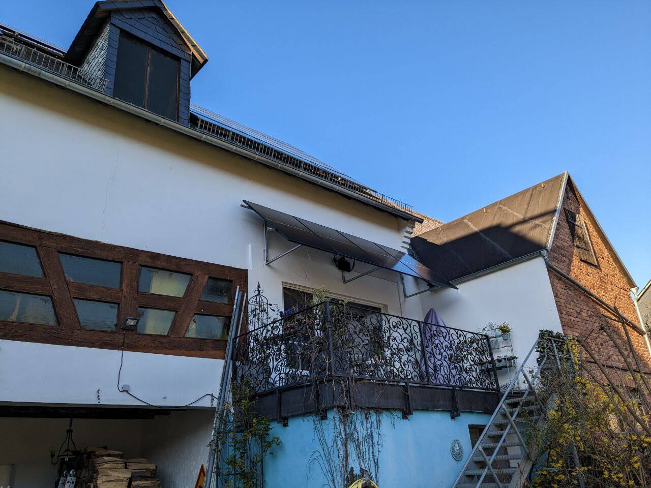

Ich finde nicht, daß die Kombination 108 Halbzellen mit Hoymiles optimal läuft im Vergleich zu meiner gleich (Süd) ausgerichteten 15 Jahre alten Anlage:
- Ich betreibe seit einem guten Monat 1,6 kwp (4x400 Watt Luxor bifazial 108er als ein Vordach) an einem HMS 2000-4T (96,5 % Wirkungsgrad)
Nennspannung STC sind 31,09 V, Nennstrom STC 12,88 A, max Strom HMS-2000 sind 14 A, Peak power MPPT voltage range 38-48 V). Bei 5% rückwärtiger Leistungssteigerung hat ein Modul 425 Watt (das wurde auch schon erreicht).
Diese neue kleine Anlage sitzt etwas tiefer, als die Altanlage und ist darum früh morgends und spätabends etwas früher im Schatten. - Die Altanlage aus 2008 hat pro String 3,15 kwp (17 x mitsubishi_PV-MF185td4) und ich würde hier eine pauschale Degradation von 5% annehmen. Sie ist durch die Wechselrichter Solarmax 3000s (Wirkungsgrad 95,5 %) auf 2750 Watt Maximalleistung pro String begrenzt. Die 2 Strings laufen beide bis auf wenige Watt gleich.
Morgends und abends hat die Altanlage etwas länger Sonne, aber dann Teilverschattung durch eine Dachgaube oder durch Nachbarscheunendach.
Annahme:
1,6 kwp neu (HMS2000) ist etwas mehr als die Hälfte eines Strings der Altanlage (3,15 kwp)und sollte pro kwp den gleichen Ertrag bringen.
Die Unterschiede in der Positionierung gleichen sich durch das Alter und das WR-Limit der Altanlage aus.
Bisherige Beobachtung:
Das ist bei sonnigem Wetter nicht so. An einem Tag im April erzeugte ein String Altanlage 20,0 kwh.
Der HMS-2000 mit den 108er Modulen erzeugte 9,5 kwh (erwartet hätte ich 10 kwh)
Bei Streulicht / bedecktem Himmel sind die Erträge pro kwp allerdings gleich.
Wobei sehr unklar bleibt, was die Ursache ist. Das kann viele Gründe habe.
