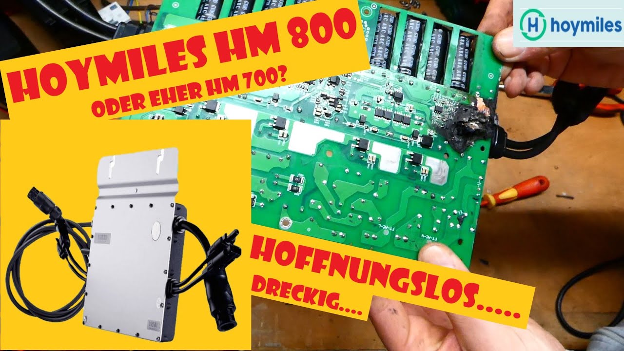

Ich werfe es erneut ein, wie wäre es, den Kondensator zu entfernen.....
Mit einer Batterie am Eingang sei der zusätzliche Stabilisator an sich überflüssig.
Schon mal versucht? Viele WR sind vergossen. Warum überhaupt? Die openDtu kann den WR bei "bat low" abschalten, d.h. er bleibt mit dem Akku verbunden und zieht ein klein wenig Strom aus der AC Seite (bei meinem HMS 800 sind das 0,5W).
Schließlich haben auch die InselWR, die ja dafür gebaut wurden, an einem Akku angeschlossen zu werden, solche Eingangselko´s. Da funkt es auch gewaltig, wenn man sie an den Akku anschließt und in den Bedienungsanleitungen steht nix von Vorladen.
These 1: die Elkos können das ab
These 2: wenn die Verbindung vom Akku selten getrennt wird, leiden die Elkos weniger
These 3: die Elkos lassen sich nicht einfach auslöten und wer es macht verseucht die Akku Spannung mit ripple Strömen, die weitere angeschlossene Elektronik stören können.
L.G.
Weder der Verguß ist aufwendig, noch sind da "große" Kapazitäten vorhanden...
Christian Waller bekam die Platine nicht ohne sie zu brechen aus der Klebemasse - der "Verguß" mag nicht aufwändig sein, doch die Platine heraus zu bekommen dann doch. 4 Elkos pro MPPT Eingang, 2700 Mikrofarad in handelsüblicher Bauform sehe ich. Wenn sie kaputt gehen und die Platine einfach heraus zu lösen wäre, dann könnte man sie austauschen. Doch sie werden keinen Schaden nehmen, wenn sie gelegentlich mal "hart" angeschaltet werden.
Das Problem hier sind wohl die Akku´s die beim Einschaltstrom wegen des Überstroms abschalten. Hab bei mir die Abschaltung mit einem Relais (100A) und einem Widerstand, der das Relais überbrückt, gelöst. 360 Ohm hat sich bei mir bewährt. Trennt das Relais dann fließt der Strom über den 36ß Ohm Widerstand. Die Eingangsspannung sinkt auf ca. 12 V (vom 25 V Akku) im WR (Angaben laut Open Dtu). Schalte ich das Relais ein, dann fliegt der 40 A Sicherungautomat nicht mehr.
