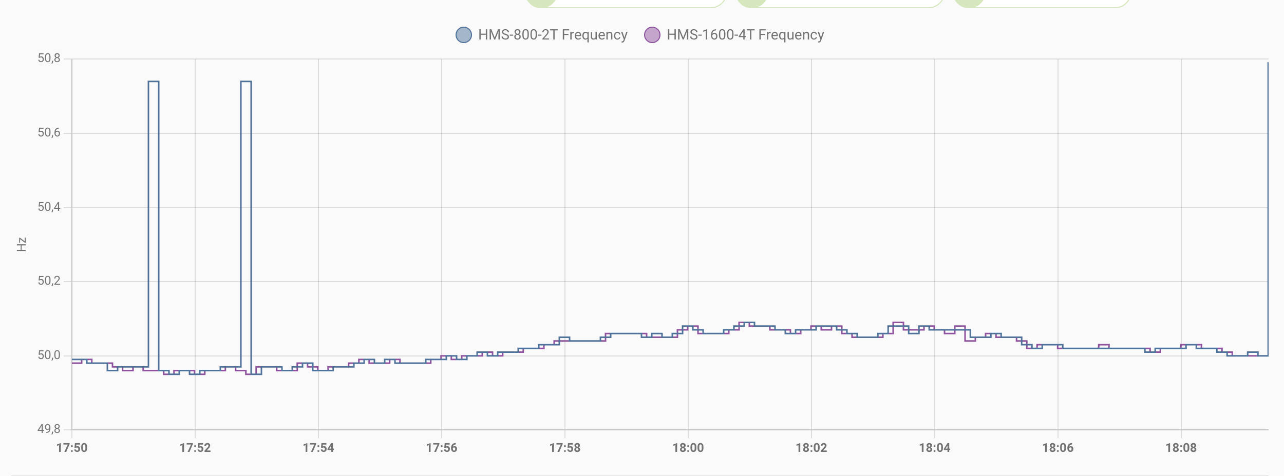

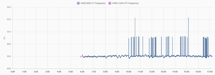

Ich klinke mich mal mit ein, weil ich ein ähnliches Phänomen gerade beobachte. Ich habe auf einer Phase (über einen einphasigen AC-Trunk) einen Hoymiles HMS-1600-4T und einen Hoymiles HMS-800-2T hängen.
Der HMS-800-2T steigt regelmäßig wegen Power grid over-frequency load reduction (FW) function enable aus.

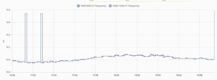

Ich habe beide Geräte im Monitoring und dort zeigt sich, dass die zwei Geräte auf der gleichen Phase komplett unterschiedliche Frequenzgänge messen. Hier der auffällige HMS-800-2T
Hier der HMS-1600-2T

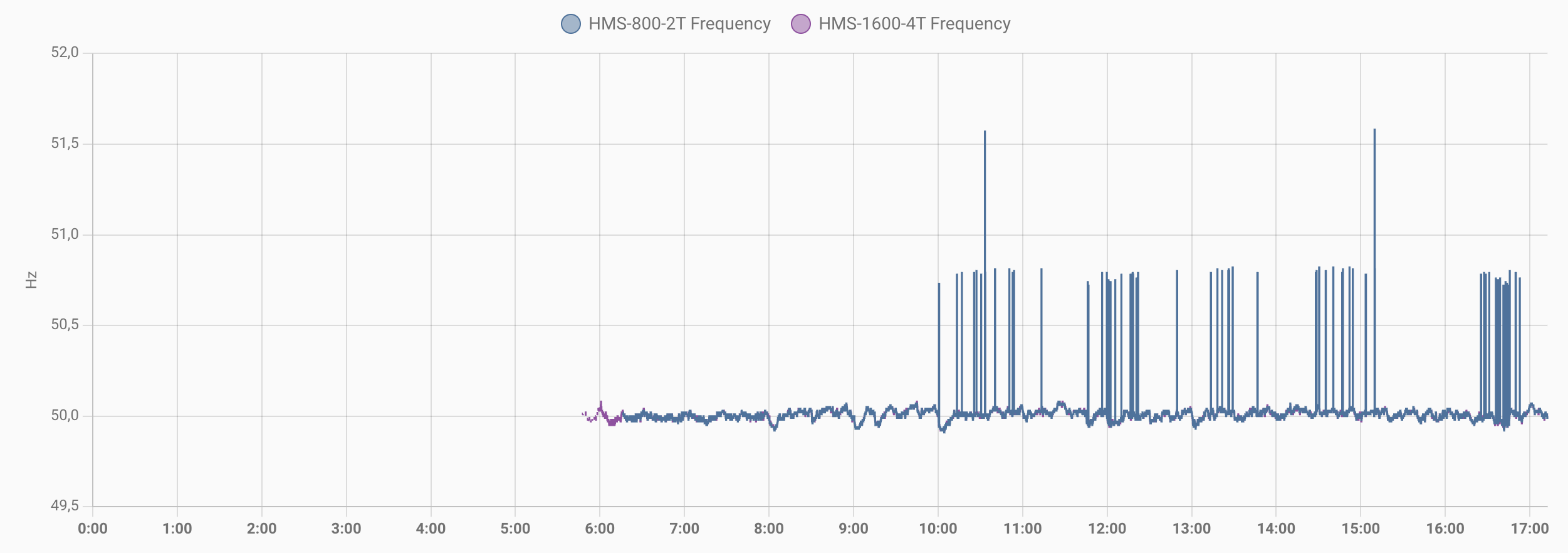

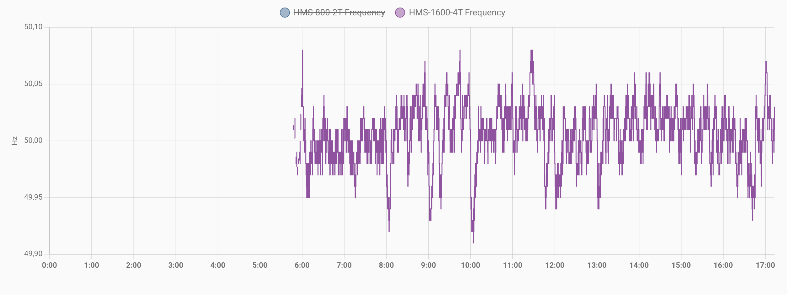

Das ist der gleiche Zeithorizont und wenn ihr auf die Achsenbeschriftung achtet, seht ihr, dass der HMS-1600-4T einen homogenen Frequenzgang misst, der HMS-800-4T hingegen diese Spikes misst, weshalb er dann abschaltet bzw. die Leistung reduziert. Die gemessenen Spikes sind extrem hoch.
Beide Geräte haben haben die "DE - DE_VDE4105_2018" konfiguriert.
HMS-800-2T: HW Version 1.0 FW: 1.0.4
HMS-1600-4T: HW Version 1.10 FW: 1.0.24
Sieht so aus, als ob er die Spikes selbst erzeugt.
Wie sieht es denn aus, wenn du beide Reihen im Zeitfenster 7 bis 9 Uhr übereinander legst?
@und-mehr

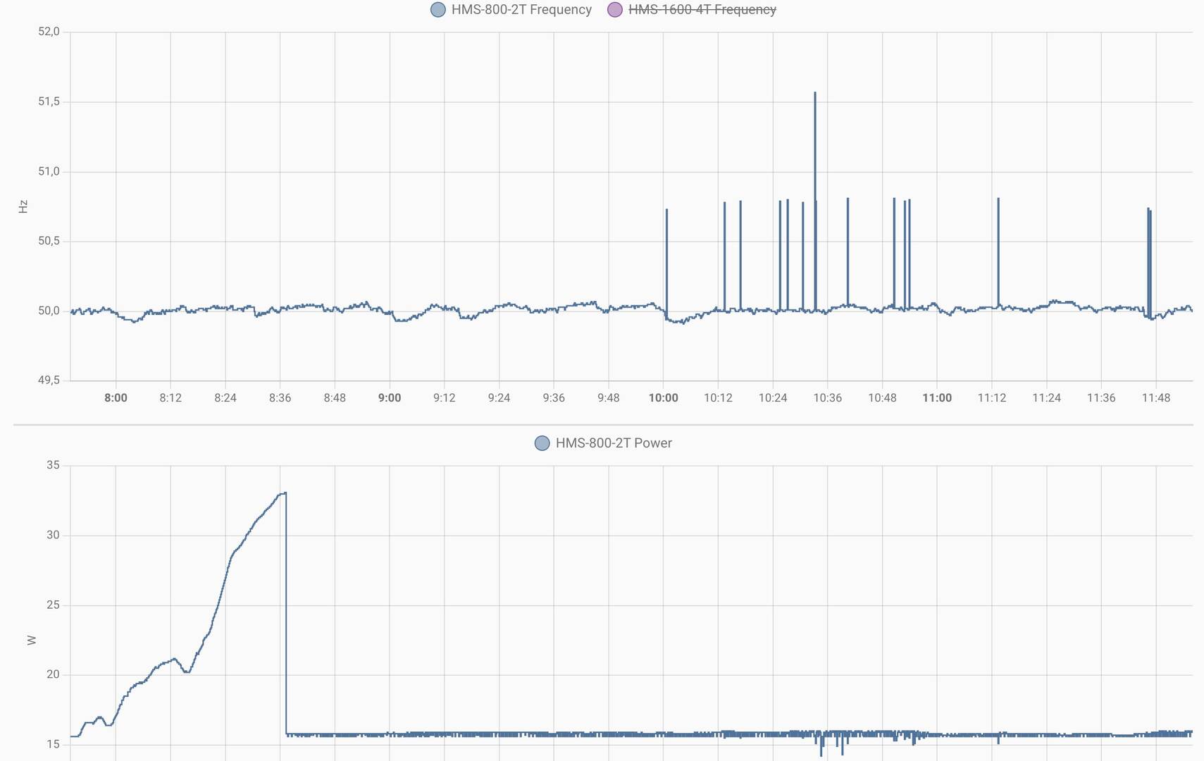

Sie folgen sich gegenseitig vom Frequenzgang bis ein Spike kommt. Der Leistungsertrag des Wechselrichters "flatlined" auf ca. 40W sobald der Fehler kommt. Wenn ich den Hoymiles neu startet produziert wer wieder normal seine 300-400W, bis wieder so ein Spike Event kommt.

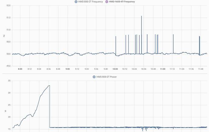

Nachtrag: Sorry, du wolltest den Zeitbereich zwischen 7 und 9 Uhr. Da habe ich keine Spikes aufgezeichnet. Scheinbar tritt das erst auf sobald mehr Sonne auf die Module kommt. Die Fehlermeldung mit der Grid-over-frequency hatte ich dennoch schon um die Uhrzeit. Hier sieht man wie der Wechselrichter nach diesem ersten Event (ohne aufgezeichneten Spike) auf 15W limitiert. Ich bekomme natürlich nur alle 10sec neue Daten von meiner DTU. Die Auflösung kann also so "schlecht" sein, dass einzelne Spikes nicht aufgezeichnet werden, und die Häufigkeit halt höher wird, sobald mehr Sonne auf die Module fällt.
