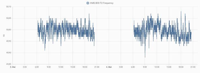

Der Softwarefix könnte ja nur so aussehen, dass der Wechselrichter das Messergebnis der Frequenzmessung filtert, was dann aber gegen die DE_VDE4105_2018 verstoßen würde, wenn sie die "Maximum Trip time" von 0,1s nicht mehr einhalten würden.
Die Sache, dass sich der Wechselrichter nicht mehr selber recovern kann wird vermutlich ein Folgefehler der fehlerhaften Frequenzmessung sein. Meine DTU misst ja auch nur alle 10sec die Werte vom Wechselrichter. Die Spikes werden also vermutlich viel häufiger auftauchen als ich sie messen kann. Dann wäre der Ansatz, den Hoymiles hier fährt bei der Frequenzmessung zu filtern zwar der richtige™ Ansatz aber vermutlich absolut nicht VDE konform.
Am Montag geht die DTU beim Händler in die Post. Ich hoffe, dass ich also Dienstag oder Donnerstag mehr sagen kann, ob das Firmwareupdate was gebracht hat oder nicht.
Das Problem ist scheinbar gelöst. Zwei Tage lang lief mein Wechselrichter nach dem Update durch den Support ohne Probleme. Die neue Version ist die 1.2.1 und die gemessene Netzfrequenz sieht jetzt prima aus:
Die Leistung wurde nicht mehr gedrosselt.

@bernhards Ja, die neue Firmware hat geholfen:
Seit dem Update ist alles normal.
