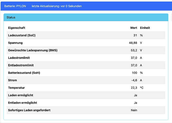

Das einzige was mir bei Deinem screenshot auffällt ist die "chinesische" DC Spannung (a weng weng), Akku ist ja praktisch leer. Verhält der sich bei Normalniveau, also >52V, genauso? Die knapp 48V sind ja soviel ich weiß noch in der MPPT Range.

@andreash ich bin erst wenige Stunden im "Business" :slight_smile: und kann daher zu den Spannungen noch nicht viel sagen. Im Moment bei Drosselung auf 300W/37% sieht das ganze so aus bei mir.
Gestern war der Akku vermutlich schon unter 30% als ich den Screenshot gemacht hatte.

Die Spannung vom Akku passt schon. Pylontech ist ein 15s Akku.
Sind diese Pylontec Teile etwa nur 15S? Wär natürlich blöd wenn die Hoymiles bei der kleinen Spannung rumzicken, kann mich aber nicht erinnern das mal beobachtet zu haben. Bei meinem 16S Akku ist allerdings bei 48V leer, Abschaltung.
