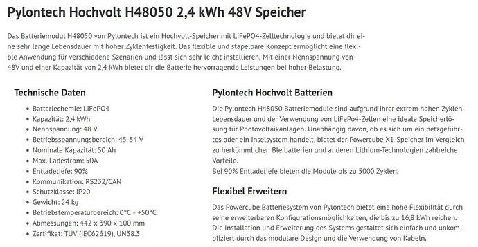

Bist du dir sicher, habe jetzt gerade mal beim Pylontec H4850 nachgeschaut,
54V durch 16 wären gerade mal 3,375V,
54V durch 15 wären 3,6V, das passt eher zu Lifepo4
[quote data-userid="523" data-postid="209413"]
Wer sagt denn das ?
Ich hab hier einen Pylontech 16S mit 51,2 V LiFePo4 Speicher.
Die waren früher bei den Pylontech 2000 oft 15S, aber die Bandbreite hat sich erweitert, gerade auch die Zusatzpacks aus den Hochvoltspeichern sind alles 16S.
Jedes Pack bringt dann halt nominal 51,2 V mehr ins Pack, hier waren es ich meine 153,6 V als Minimum.
[/quote] OK, die Pelio Serie ist 16S. Aber das war es wohl auch schon mit 16S im 48V Bereich. Die Akkus aus der Force L oder der US Serie haben einen Nominalspannung von 48V, sind also 15S. Auch die Zusatzpacks der Force H1 oder Powercube H Serie haben eine Nominalspannung von 48V.
