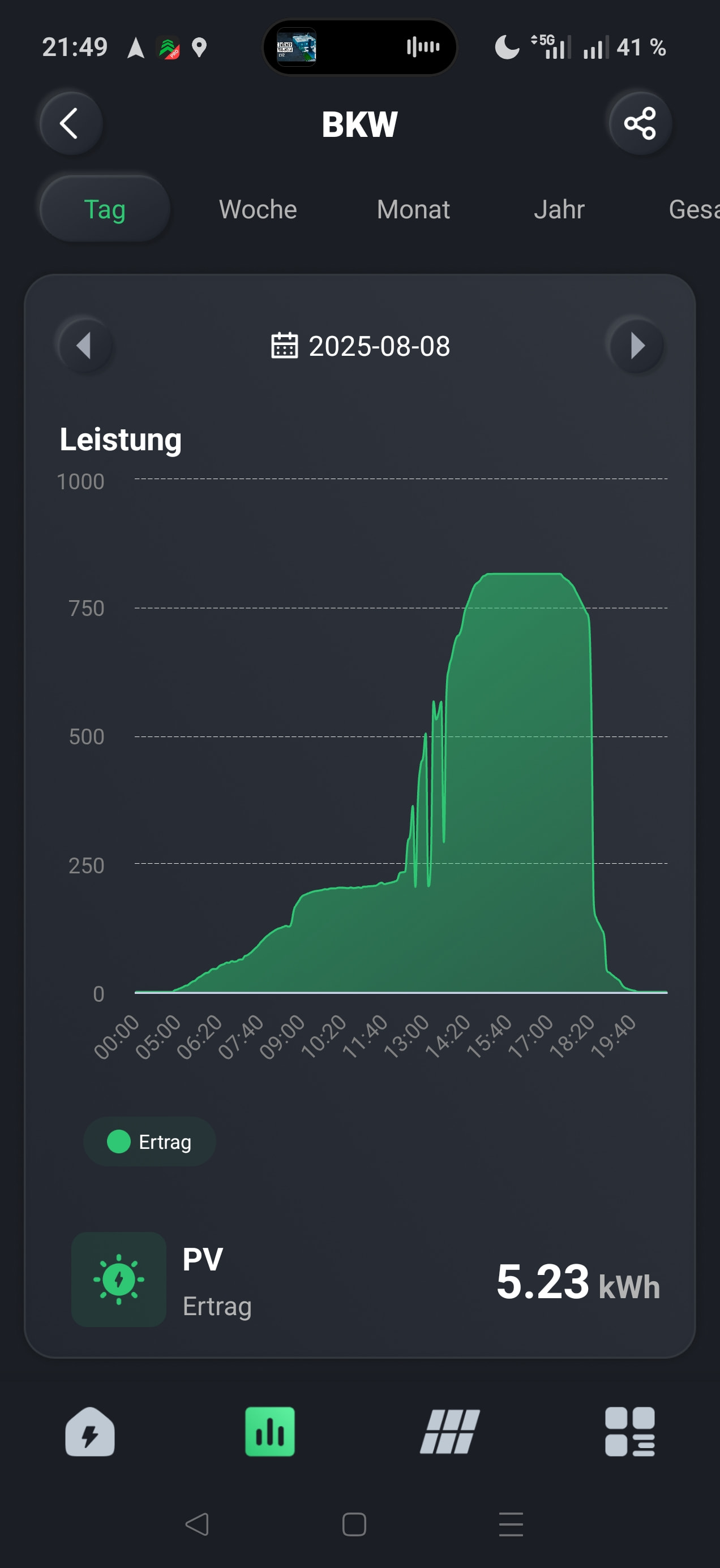

Ich habe derzeit eine BKW ohne Akku. Jahresstromverbrauch (2 Personen Homeoffice) rund 3.500kwh. Derzeit verbaut: 1800 Watt Modulleistung (8x FS20) an einem Hoymiles HMS-2000 4T (mit Hoymiles DTU-WLite-S).
Die Module hängen senkrecht und primär Richtung Westen.
An sich funktioniert das alles jedoch verschenke ich doch schon einiges an Energie - weniger problematisch ist die Nutzung der erzeugten Energie, jedoch die Limitierung auf 800 Watt Einspeisung. Sprich stark stört mich, dass die Erzeugung bei 800 watt limitiert.

Ich möchte, einen Akku damit mir nicht wie bislang wenn die Panele 1800 watt produzieren nicht 1000 watt “einfach verbuffen” weil der Wechselrichter nur 800watt aufnehmen darf
und dann will ich das der Akku/Wechselrichter intelligent die Einspeisung regelt

Gute Tage zwischen 4 und 5 KW wobei Kappung auf 800 Watt über mehr als 4 h

Die Westausrichtung sorgt leider dafür das sowohl homeoffice als auch Klima zum Teil deutlich vor dem Leistingspeak liegen. Grad die Klima läuft gerne morgens bevor wir anfangen zu arbeiten.. Also erst ab 14 Uhr haben wir rund 800watt durch die Paneele und da ist der halbe Tag schon gelaufen
