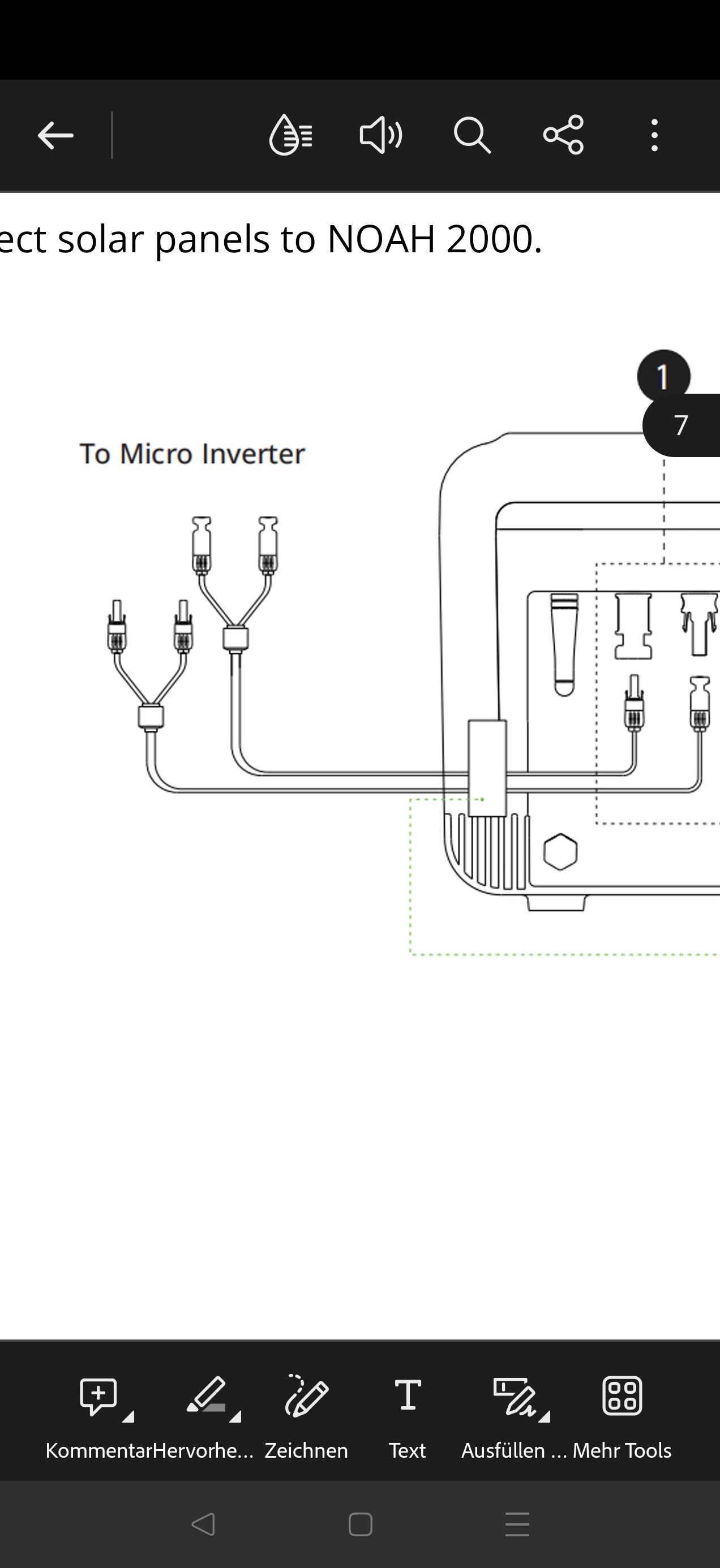

Noch eine Frage - bruzel ich damit den Wechselrichter?
Der Noah 2000 hat ein output von
40-50V⎓,18A,800W MAX
Der bestehende wechselrichter HMS 2000 4t
Eingang
MPPT-Spannungsbereich (V) 16-60 max 65
Maximaler Eingangsstrom (A) 16 A (max 25A)
Also der Max Eingangsstrom ist bei 16 A und der NOAH liefert 18A
Wie lösen oder gar kein Problem?
Beide NOAHs getrennt aufstellen und deren Input auf 600watt begrenzen? Also statt beide Noahs zu stapeln und in einen Input vom Wechselrichter sie aufteilen auf zwei.

kein Problem, der WR zieht nur soviel Strom, wie er "verträgt".
Okay aber es spricht auch nichts dagegen auf beide Akkus alle solarpanele aufzuteilen Und die Akkus jeweils ans bkw anzuschließen oder ist es besser wenn die Akkus ineinander gesteckt sind?
Plan sind ja zwei growatt noah 2000
