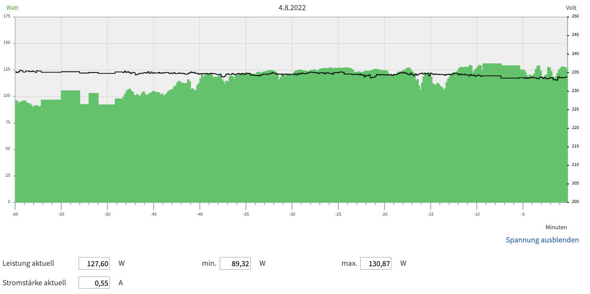

Aktuell volle Sonne drauf, Module haben 17° Neigung, Südausrichtung. 32° Außentemperatur. ca 130W kommen laut Fritzdose raus. Könnte gern mehr sein.

Knapp 300Watt aktuell gerade Süden Normal von 420Wp 18° aufgeständert.

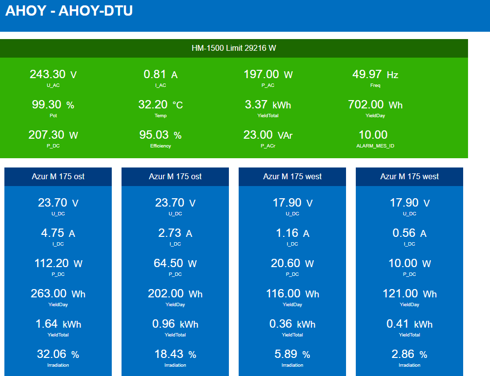

Da die DTU mit 200-300 Euro erheblich überteuert ist, habe ich mir selbst eine für unter 10€ gebaut. Es gibt hierzu ein Entwicklungsprojekt einiger Programmierer, das letztes Jahr begonnen hat und mittlerweile ein schönes Webinterface für u.a. Hoymiles WR zur Verfügung stellt.
Entwicklung
Github für u.a. ESP8266 dazu
Man braucht aber etwas Erfahrung mit der Materie, um sich sowas selbst basteln zu können.
Wenn jemand ganz verzweifelt ist, kann er mir ja auch diesbezüglich mal schreiben. Eventuell kann ich'S ja auch machen.
So. Mit der DTU kann man nun ganz klar sehen, dass der WR in meinem Fall vermutlich via MPPT Tracker pro Kanal (meiner hat 4 Kanäle/Eingänge) nur noch so um die maximal 22V mit einer Stromstärke von bis zu 6A annimmt. Wenn man die Module misst, sieht man, dass mindestens 40-45V eigentlich anliegen.
Ich kann mir das nicht erklären. Die Ursache können wohl kaum schlechte Kontakte sein. Schließlich betrifft es alle vier Strings genau gleichermaßen und den WR habe ich sogar schon auf Garantie mal austauschen lassen gegen einen OVP neuen. Der hatte dann das genau gleiche Phänomen vom ersten Tag an.....
So seltsam sieht das übrigens von der Verteilung her aus. Zu diesem Zeitpunkt wurden eignetlich alle 4 Strings gleichmäßig beschienen.
nur der erste String bringt in etwa seine zu erwartende Leistung. Dann scheint sich das durchzuhalbieren...
Wobei eigentlich knapp 40V Leerlaufspannung anliegt.
