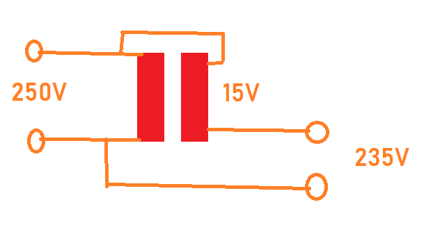

Oder muss ich einen 220V -> 15V trafo reinhängen der aus 250V dann 235V macht?

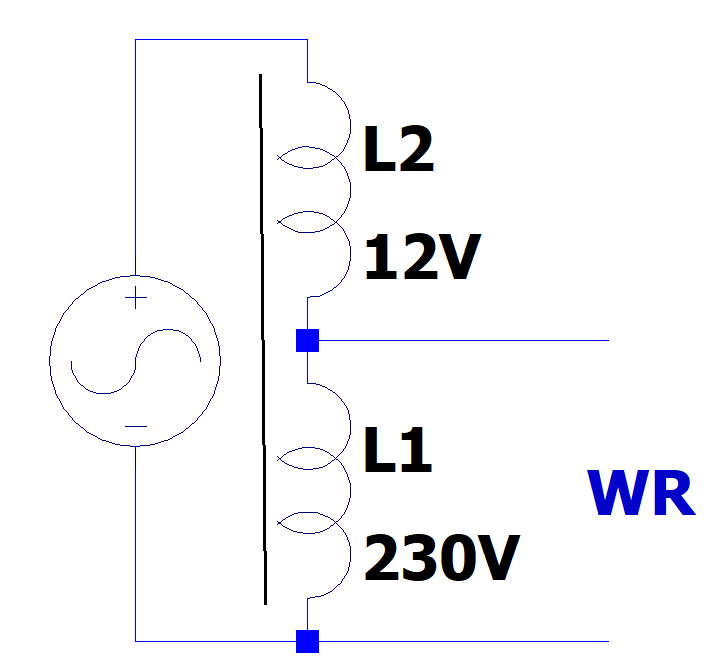

Nimm weingstens ein 15€ Multimeter die sind schon genauer. Als Trafo versuch 1 alten 100W Halogentrafo, als echter Spartrafo geschaltet kann der 2kW. Aber schließ den wenigstens so an, nich wie dein gemale da
Hast du einen tip wie ich die phasenlage der windungen herausfinde?
Wenn sie falschrum ist, ist die Spannung höher statt niedriger. dann die Anschlüsse Niedervolt vertauschen.
Und bitte nicht 15 Volt. 2, oder 3 reichen Notfalls 6. Das mindert die Leistung des Trafos.

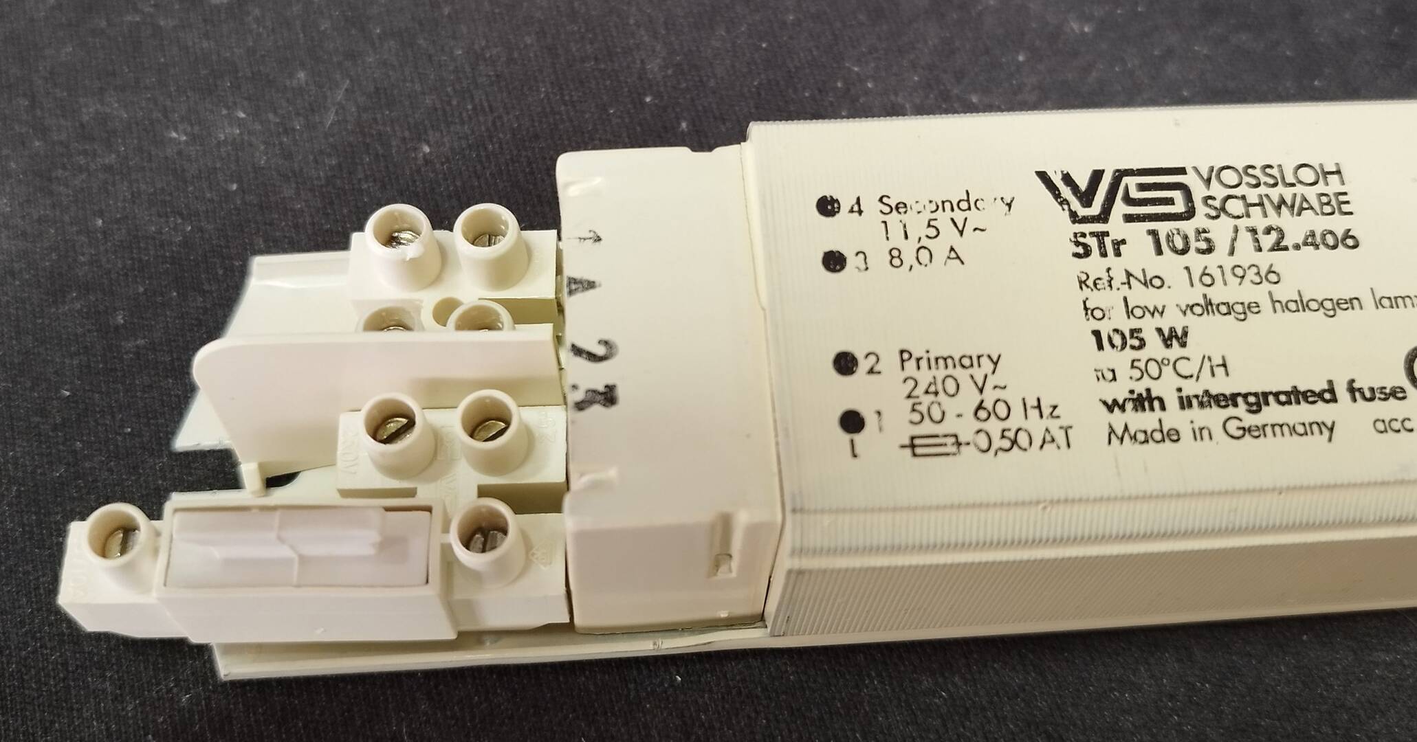

Wenn du eine Brücke zwischen 2+3 setzt und dann bei 1+2 Netzspannung einspeist und bei 1+4 misst du eine höhere Spannung als Netzspannung, sollte es passen mit der Phasenlage.

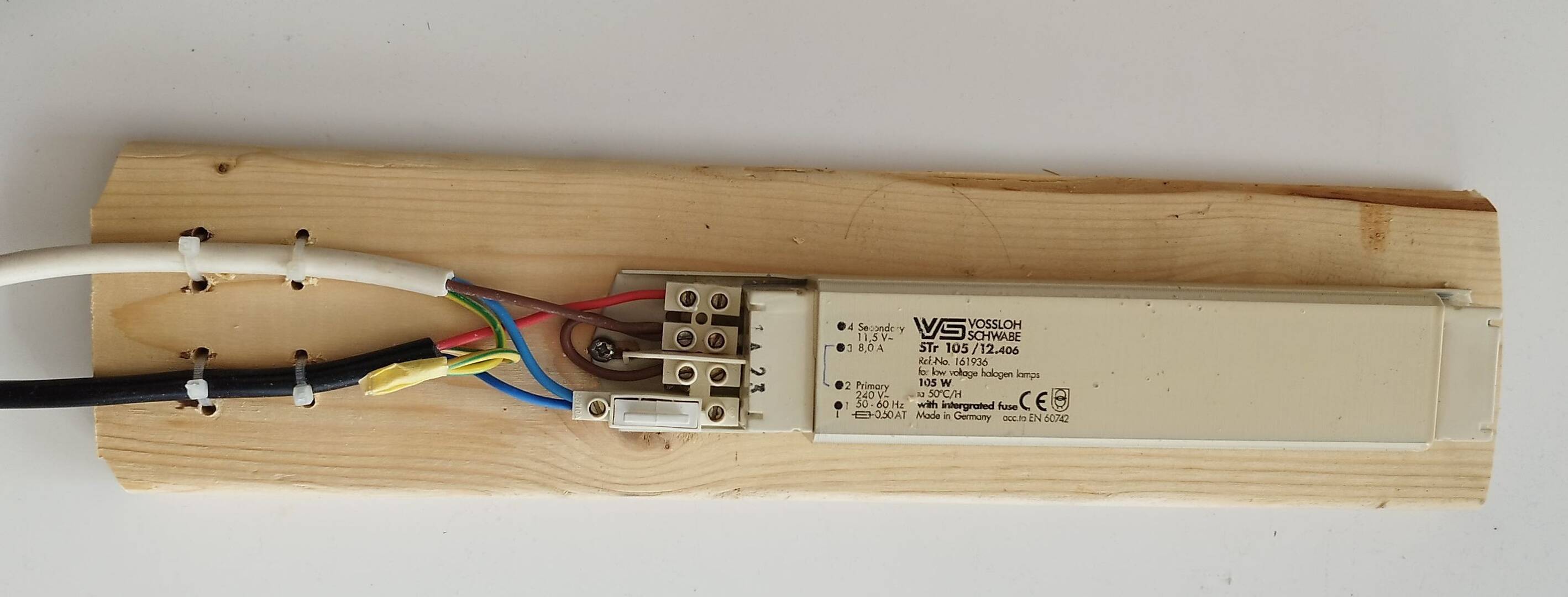

Das sind 11.5V. Werde das kaum umwickeln. Das ding war in meinem bad bevor ich LED reingemacht habe.
Der trafo macht sekundär 8A. Das sind bei 240V knappe 2kw.

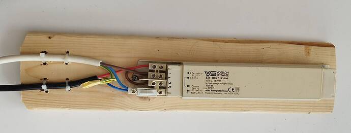

Hat geklappt. Brücke zwischen 2+3 ist richtig.
240V auf 228V. Schwarz in, weiss out. Abfallholzbauweise {green}:lovekiss:
Der trafo wird bei 500W dauer mehr als handwarm. 50 grad schäze ich.

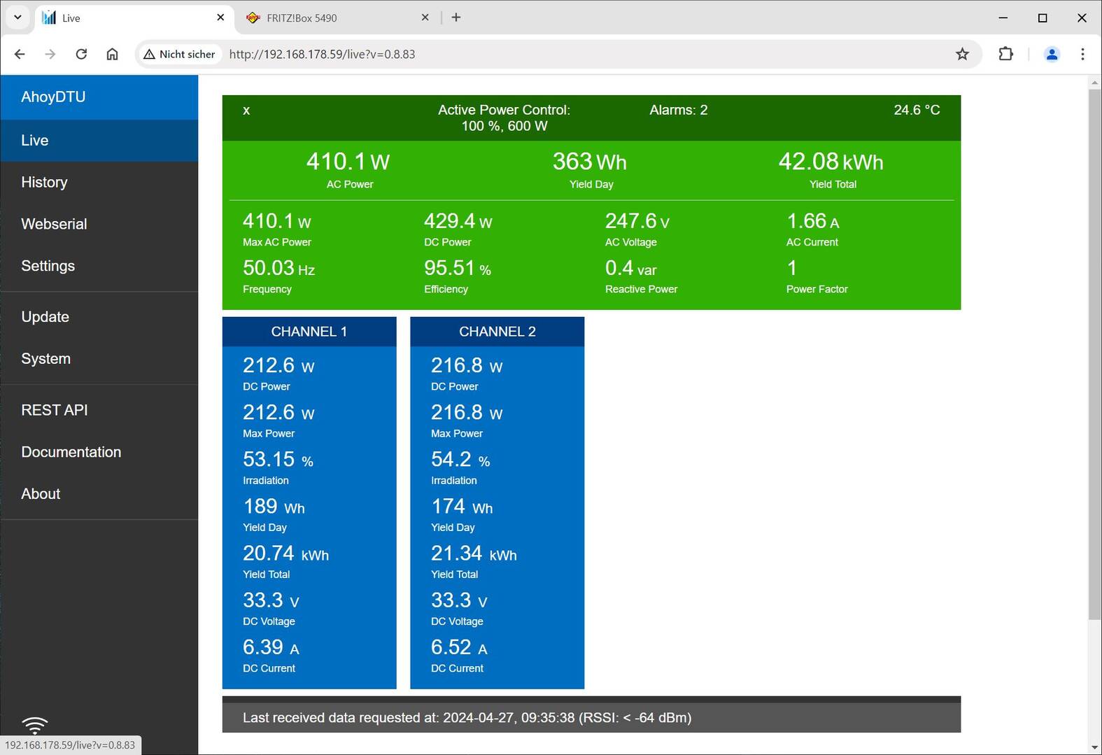

Also hab ich mir ein Ahoydtu zusammengelötet.
Hoymiles zeigt 247V an während shelly nur 243V anzeigt. Kann man das irgendwo kalibrieren?
Wo kann ich die max V beim hoymiles einstellen?

Hinter den 20m. Der misst auch bei 0 watt falsch. Der shelly misst gleich wie mein multimeter. Die 20m machen bei 600w nur 1.2V aus.
Ich hjab das "XX - EN 50549-1:2019" drin.
Welches "grid profile" soll ich laden? Gibts da eine konkrete anleitung? Das problem ist ja weit verbreitet.
Wie kann ich entweder die AC Volt kalibrierung korrigieren oder dann das grid profile max AC Volt ändern?
Ja, das ist das europäische Standardprofil für den unkonfigurierten HM.
Mit dem Profil schaltet er nach 3 Sekunden ab, wenn er denkt die Spannung sei über= 253V.
