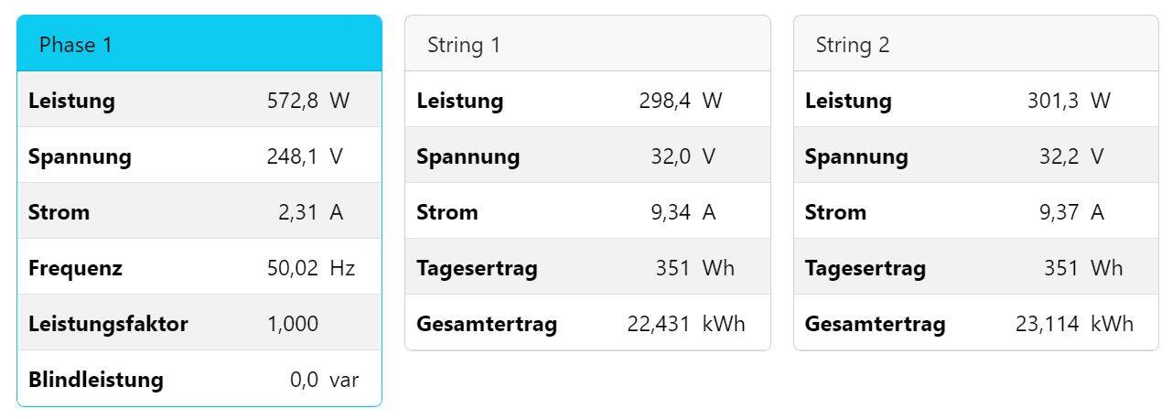

Ich muss das nachmessen. Könnte sein die 10m verlängerung an der der HM und weitere inverter hängen hat zu dünnes kupfer und die spannung fällt daran ab. Das problem ist ja nur wenn über 1500W durch das kabel gehen. Dann wäre der HM total unschuldig.
Falls das 10m 0.75 kabel ist sind das bei 1500W 3V. Plus die 1V von den 20m 1.5mm2 kabel bei 600W. Plus der relaiskontakt vom shelly.
Wenn das stimmt habt ihr beiden ein bier verdient.
Edit:
Ich glaubs nicht. 244V im schaltschrank, 250V nach der verlängerung !
Ein WR ist üblicherweise zu konfigurieren. Dass er meist auch ohne diese läuft heißt nicht, dass er dann auch in allen Grenzbereichen läuft.
Ein Gridprofil einstellen ist etwas komplett anderes wie "an der Firmware rumspielen". Und das mit dem Trafo ist ein für den Normalnutzer definitiv NICHT zu empfehlender Nerd Tipp.
Ob du einen auf deine Bedürfnisse vorkonfigurierten WR gekauft hast, musst du (genau wie alle anderen mit dem Problem) mit deinem Händler klären. Deshalb werde ich da auch nicht länger Rumdiskutieren.
Dass 90% anscheinend bei einem Kistenschieber gekauft haben, ist ja nicht die Schuld des Herstellers.
Es würde mich auch nicht wundern, wenn das "Verbot" des HM-800 seit vorgestern auf falsch konfigurierte Gridprofile zurückzuführen ist...
@jay Lies oben. Die 10m verlängerung war schuld, nicht der HM.
Das muss weniger als 0.75mm2 kabel sein. Mit einer anderen 5m verlängerung ist der spannungsunterschied weg.
DER HM ist UNSCHULDIG !
Ich danke euch beiden dass ihr mich auf den wahren weg geleitet habt !
