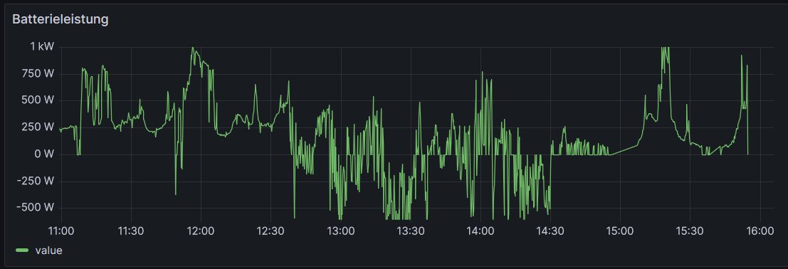

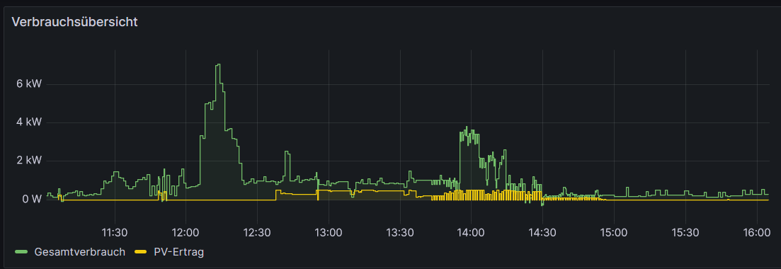

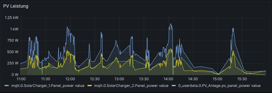

Habe in den letzten 2 Tagen das Verhalten ein wenig genauer beobachtet, da die Sonne sich tatsächlich hat mal blicken lassen.
Der WR schaltet sich auch tagsüber ein, aber zufällig oder aber aus mir unbekannten Gründen. Da Bilder bekanntlich mehr aussagen als 1000 Worte, hier ein paar Bilder des heutigen Tages.
Das erste Bild ist die PV-Gesamtleistung, so wie die beiden Victrons sie sehen.
Das zweite Bild ist die Batterieladeleistung des Daly BMS, positiv der Akku wird geladen, negativ die Batterie wird entladen.
Das dritte Bild nun ist die Verbrauchsübersicht, wobei die gelbe Kurve vom AhoyDTU kommt.
Man kann erkennen, dass der WR mehrmals versucht sich einzuschalten, es aber irgendwie nicht schafft. Ab ca. 12:40Uhr schaffte er es tatsächlich und lief bis ca. 15:00Uhr durch. Danach kam er nicht mehr wieder. Die "gezappelte" Kurve ab 13:40Uhr kommt daher, dass ich in der AhoyDTU die Option "Werte zurücksetzen, sobald der Wechselrichter nicht erreichbar ist" eingeschaltet habe.
