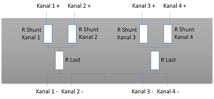

Die Eingänge wollen ihren Strom messen. Aus einer Quelle versorgt fließen die Ströme einen nicht definierten Pfad, mal diesen, mal jenen, mal zum Teil. Das kann man machen, funktioniert aber wie beschrieben und nicht wie gewollt. Desto länger und dünner die Kabel werden, R(Kabel) zu R(shunt) umso eher könnte das zu gehen scheinen. Oder man balanciert das Ei auf der Spitze, genau gleich …

Das Problem IST der unterschiedliche Leitungswiderstand durch unterschiedliche Kabellängen.
Der Shunt zur Messung des Eingangsstroms liegt in der Minusleitung des Inverters. Versorgst du einen Inverter mit mehr als einem Kanal von der selben Spannungsquelle werden die Shunts der Kanäle parallel geschaltet, da intern die Masse aller Kanäle nach den Shunts verbunden ist. In reihe zu den Shunts ist dann noch der Widerstand der Zuleitung. Da der Widestand der Shunts nur 3 mOhm ist machen sich auch kurze Unterschiede in der Leitungslänge bemerkbar.
Bei deinem Beispiel mit 1m Kupfer 6mm2 und 10A Gesamtstrom würden bei einem Inverter mit 2 Kanälen und exakt gleichen Kabellängen durch jeden Shunt 5A fließen. Ist aber eines der Kabel nur 10cm länger würden durch den einen Shunt etwa 5,12A und durch den anderen 4,88A fließen. Dadurch kommt dann die Regelung im Inverter durcheinander und die Ausgangsleistung der Kanäle ist unterschiedlich.

Bzgl. Kabellängen: Ein eingestelltes Limit wird an einem 4 Kanal Hoymiles je zur Hälfte von der Kanal 1/2 und Kanal 3/4 geliefert. Wenn also z.B. Kanal 2 nicht verbunden ist liefert Kanal 1 genau die Hälfte von dem eingestellten Limit.
Das Problem ist das die Strommessung in einem Kanal ab ~11.5A irgendwann nicht mehr funktioniert. Der Wechselrichter liefert dann irgendeine Leistung. Ich habe daraus geschlossen das alle Kanäle verbunden sein müssen. Außerdem muss die Eingangsspannung hoch genug sein. Der Wechselrichter hat darüber hinaus je einen MPPT Tracker für Kanal 1/2 und 3/4. Ich übersetze das mit "1 Leistungteil" pro 2 Kanäle. Ich vermute das das Gerät (4 Kanal) vereinfacht so aussieht:
Wenn jetzt die Kabellängen unterschiedlich sind fließt Strom nicht mehr symmetrisch über die Shunts sondern vor allem über einen Shunt. Dann gerät man schneller in den Bereich in dem dieser Shunt über die Stromschwelle kommt und in dem der Wechselrichter nicht mehr richtig regelt.

Ein shunt misst keinen Strom.
Um Strom zu messen wird die Spannung an einem Widerstand (shunt) gemessen.
Typischerweise sind diese Messwiderstände in der Minuszuleitung der MPPTs und enden an der gemeinsamen Masse (intern Minus der MPPTs).
Für jeden zu messender Strom benötigt das Gerät eine Spannungsmessung am zugehörigen shunt.
Wenn man jetzt eine Seite der shunts miteinander verbindet (internes Minus) und die andere Seite auch (DC Zuleitungen parallel), dann ist es dem Zufall überlassen was da gemessen wird.
Wir haben aber Stellglieder die sich darauf verlassen, dass die Spannungsmessung an ihrem shunt (~der Strom) nur von ihnen beeinflusst werden kann.

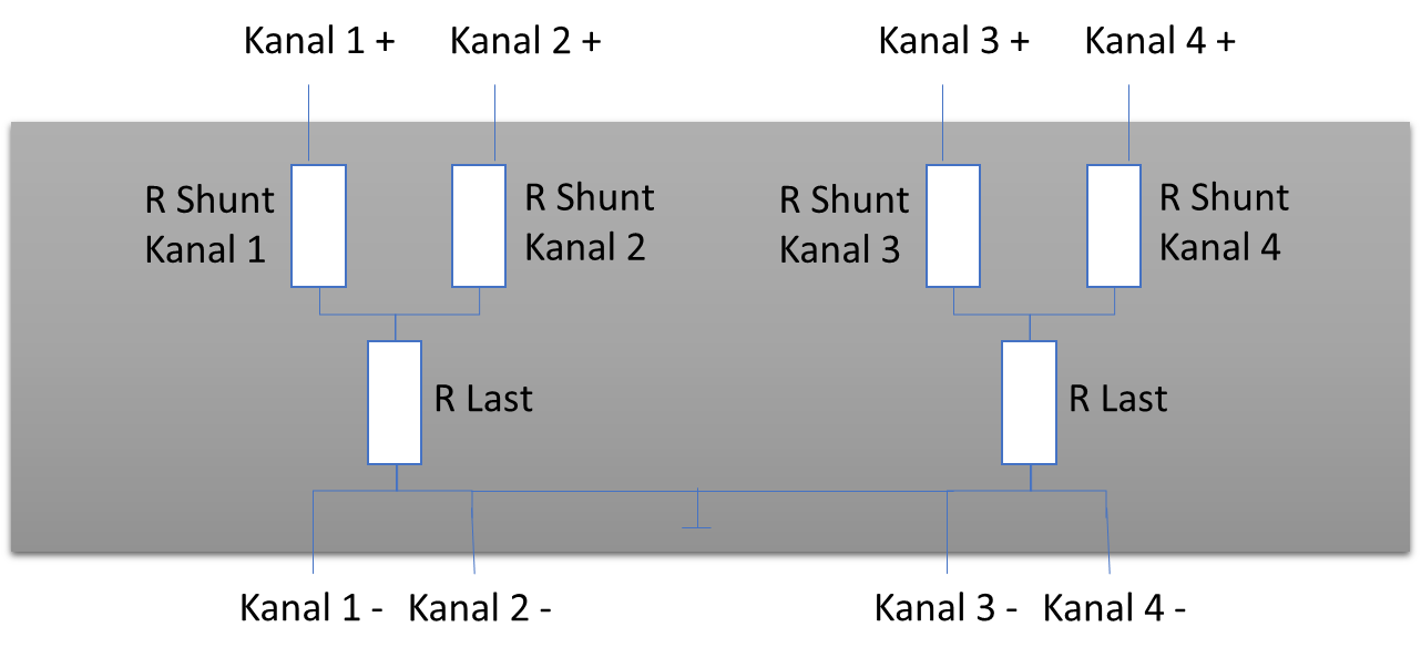

Ich vermute mal in deinem Bild stehen die Amperemeter für die Shunts oder?
Dein Bild oben zeigt eine interne Masse nach dem MPPT / Lastwiderstand, aber vor dem Shunt. Ich habe die Masse aus dem oberen Bild von dir in meine Darstellung eingezeichnet. Dabei kommt dann das raus:
(Für alle anderen: Eine Masse für alle - Anschlüsse ist nicht sinnvoll)
Fließt jetzt Strom über die interne Masseverbindung z.B. von Kanal 1+ nach Kanal 3- sieht 3/4 mehr Leistung als da tatsächlich in 3/4 umgesetzt wird. 1/2 sieht weniger Leistung. Das ist erst mal ein Problem.
Jetzt kommt die Regelung und reduziert in 3/4 die Leistung bis die Summe der Ströme in 3/4 der angeforderten Leistung entspricht. In 1/2 passiert das gleiche nur wird hier die Leistung erhöht. In gewissen Grenzen leistet der Wechselrichter dann die eingestellte Leistung weil die Regelung das ausregelt, 1/2 und 3/4 tragen aber unterschiedlich viel dazu bei.
Ich vermute das ist dein Punkt? Das bedeutet es kann in der Praxis funktionieren wie hier einige zeigen wenn die Symmetrie gegeben ist und die Regelung den Fehler noch ausbügeln kann?
Im Grunde müsste man das Prüfen können indem man Kanal 1+ und Kanal 3- anschließt. Dann müsste der WR völlig ungeregelt auf ca. 50% der maximale Leistung laufen und sich nicht steuern lassen.
Oder man misst mal den Strom der durch Plus in 1/2 reingeht und durch Minus in 1/2 wieder rauskommt. Da kann man auch sehen was dann fehlt. Im Grunde müsste ich ja nur mal alle 4 Leitungen einer Seite mit meinem Zangenamperemeter umfassen.

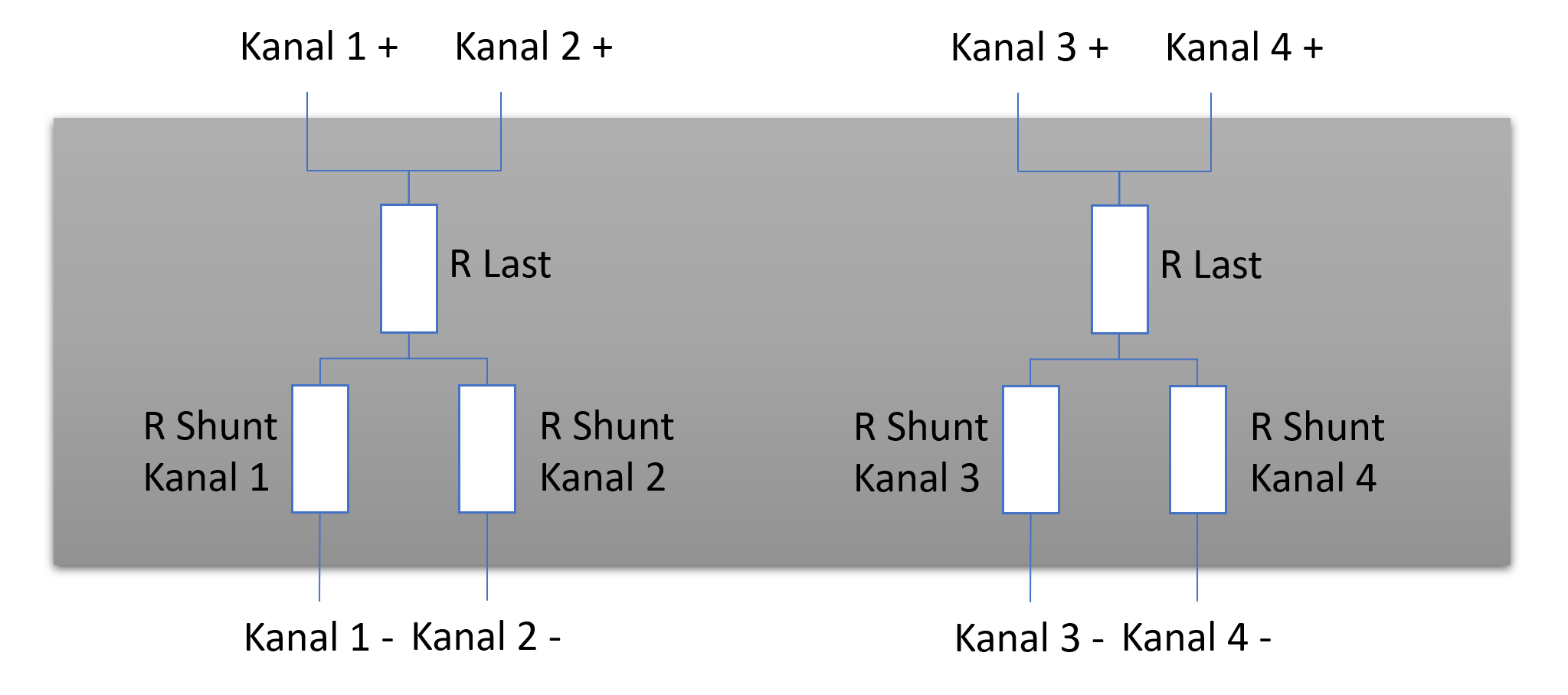

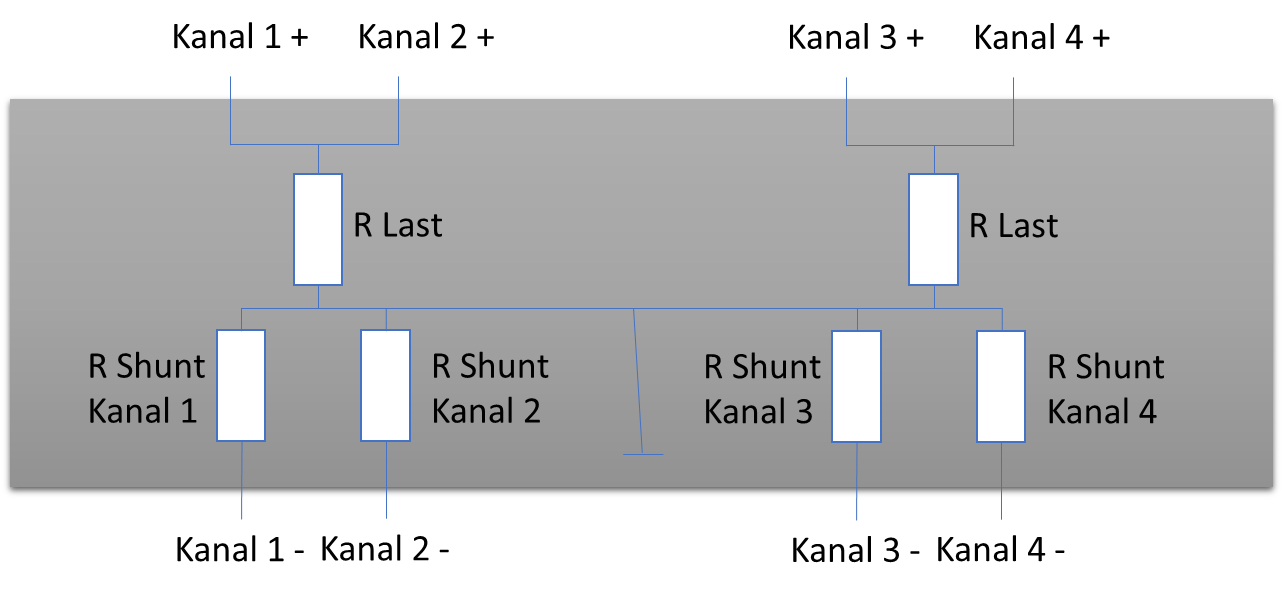

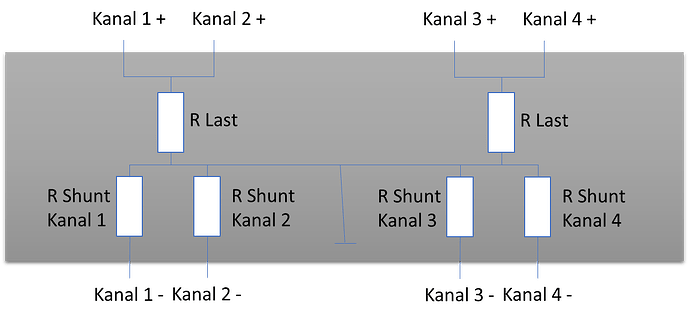

Beim Modell wo die Shunts in der Plusleitung sind könnte das gehen (ist aber auch nicht meine Annahme das das so gebaut ist)
