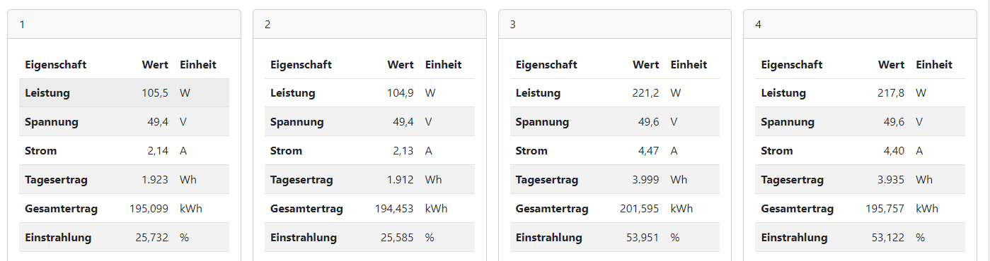

Mein Setup:
  • HM-1500 mit OpenDTU
  • 2x Pylontech US5000
  • Epever 5420AN. Darüber zwei Strings parallel mit je 1,6 KW Peak. Ca 150V pro String.
  • Alle "+" und "-" Anschlüsse auf entsprechende Busbars
  • Ports 1+2 vom HM parallel zusammengeschaltet und dann mit je einem Kabel für "+" und"-", weiter zum Busbar. Minus -> Positive Busbar und Plus -> Negativen Busbar
  • Ports 3+4 vom HM parallel zusammengeschaltet und dann mit je einem Kabel für "+" und"-", weiter zum Busbar. Minus -> Positive Busbar und Plus -> Negativen Busbar
  • Kabellänge habe ich penibel gleich lange verlegt zwischen HM und den Busbars.
Ich habe folgendes festgestellt.
  1. Ports 1+2 liefern stets die Hälfte der Leistung von Ports 3+4.
  2. Beim Leerlauf wenn also der HM kein 230 Netz hat, liegt an allen Ports die gleiche Batteriespannung, z.B. 49,1V
  3. Gibt der HM AC-seitig wieder Leistung ab, dann haben 1+2 stets 0,2V weniger als 3+4. Beispielweise: 49,5V und 49,7V
  4. Ich kann nicht weniger als 500W über OpenDTU runterregeln. Ging vorher problemlos als der HM direkt mit 4 Paneelen verbunden war.

Für mich klingt das so, als wäre ein Fehler in deiner Verkabelung bzw. bei Eingang 1 + 2 ist mehr Widerstand in den Kabeln/Anschlüssen als bei Eingang 3 + 4.
Leider fehlt mir der genaue Überblick wie du das genau angeschlossen hast, aber ratsam wäre alle 4 Eingänge parallel anzuschließen. Bei mir geht ein Kabel, jeweils Plus & Minus, vom Busbar zu einem 4er Verteiler und von dort alle Kabel gleich lang zum HM-1500.
Ich vermute da liegt irgendwo der Fehler, dass die jeweiligen Verteiler unterschiedlich angeschlossen sind bzw. unterschiedliche Widerstände haben bzw. die Anschlüsse.
Warum der Hoymiles nicht auf unter 500W gedrosselt werden kann, habe ich keine Ahnung. Ich habe mal ausprobiert mit AhoyDTU und OpenDTU und bei beiden funktioniert alles super.

@stiech82 Ich habe soweit alles zum Laufen bekommen.
Ich habe alles neu verkabelt. Hierzu habe ich noch einmal andere identische Kabel gleich lang geschnitten und mit MC4-Stecker konfektioniert. Die Positionen auf dem Busbar verändert. Alles nun nebeneinander bei + und -
Die Eingänge 1+2 und 2+4 haben nur noch einen Unterschied von 0.1V zueinander. Die Leistungsdifferenz je nach Auslastung bewegt sich im Bereich 1-20W.
Damit bin ich eigentlich sehr zufrieden.

Die Kabellänge war genau mein Problem warum bei meiner Nulleinspeisung die Werte so daneben lagen. Das war beim HM-600, der hat ja nur 2 Eingänge statt beim HM-1500 4-Eingänge.
Mein HM-600 hat bei 100% nur so etwa 500W geliefert. Egal ob intern über DTU oder extern über Messgerät am AC-Kabel gemessen.
Ich habe ewig nach dem Fehler gesucht und siehe da, es war die Kabellänge. Ein Kabel war 20cm länger als die anderen.
Jetzt muss ich dazu sagen, dass ich rumprobiert hatte und die 100% dauerhaft habe laufen lassen. Da hat sich nichts ausgebügelt.
Auch beim Drosseln und das fix eingestellt, lagen die Werte total neben den Sollwerten. Bei etwa 50% Drosselung lag der AC-Wert bei ca. 220W.
Und jetzt rate mal wie ich das Problem behoben bekommen habe! Ich habe vieles probiert und siehe da, alle Kabel der Eingänge gleich lang gemacht und das Problem war behoben.
Das Problem dabei ist nämlich, der Hoymiles teilt die Drosselung auf alle Eingänge gleich auf. Bein unterschiedlichen Kabellängen kommen unterschiedliche Werte an den jeweiligen Eingängen an. Bei 20cm Kabellänge Unterschied waren das bei einem Eingang statt 300W dann nur noch so ca. 200 bis 220W und beim anderen Eingang waren es 300W. Hat man auf 50% gedrosselt, war an den Eingängen der gleiche Unterschied zu erkennen. Egal ob die Drosselung über Watt oder Prozent erfolgte.
Weniger Spannung an einem Eingang (wegen der Kabellänge) als am anderen bedeutete auch weniger Watt an diesem Eingang und genau das wirkte sich so auf den AC-Ausgang aus.
Ich muss zugeben, ich hätte es wie du nicht für möglich gehalten, wenn ich es nicht selbst erlebt hätte. Keine Ahnung warum das so läuft obwohl der HM-600 bei 2 Eingängen 2 MPPT-Tracker hat. Trotzdem scheinen die Eingänge so zusammen zu hängen, dass dieses Verhalten dann passiert.

War wohl noch zu früh am Morgen, vor meinem Kaffee :smiley: :D.
Na gut, dann sagen wir die Verluste sind vermutlich beim HM-1500 prozentuell etwas höher als beim HM-300. Aber dann kommt wieder das Thema mit dem das meine Anlage gedrosselt wird wenn nicht so viel AC-Leistung da ist. Ich aber dann Strom kaufen müsste bei gleichzeitiger Drosselung der PV.
Demnach sind diese Mehrverluste relativ. Da ich ja dann auch mehr von der PV habe.
Aber ich kann mir nicht vorstellen, dass 1 HM-1500 am Ende Prozentuell eine höhere Verlustrate hat als 4 HM-300 zusammen.
