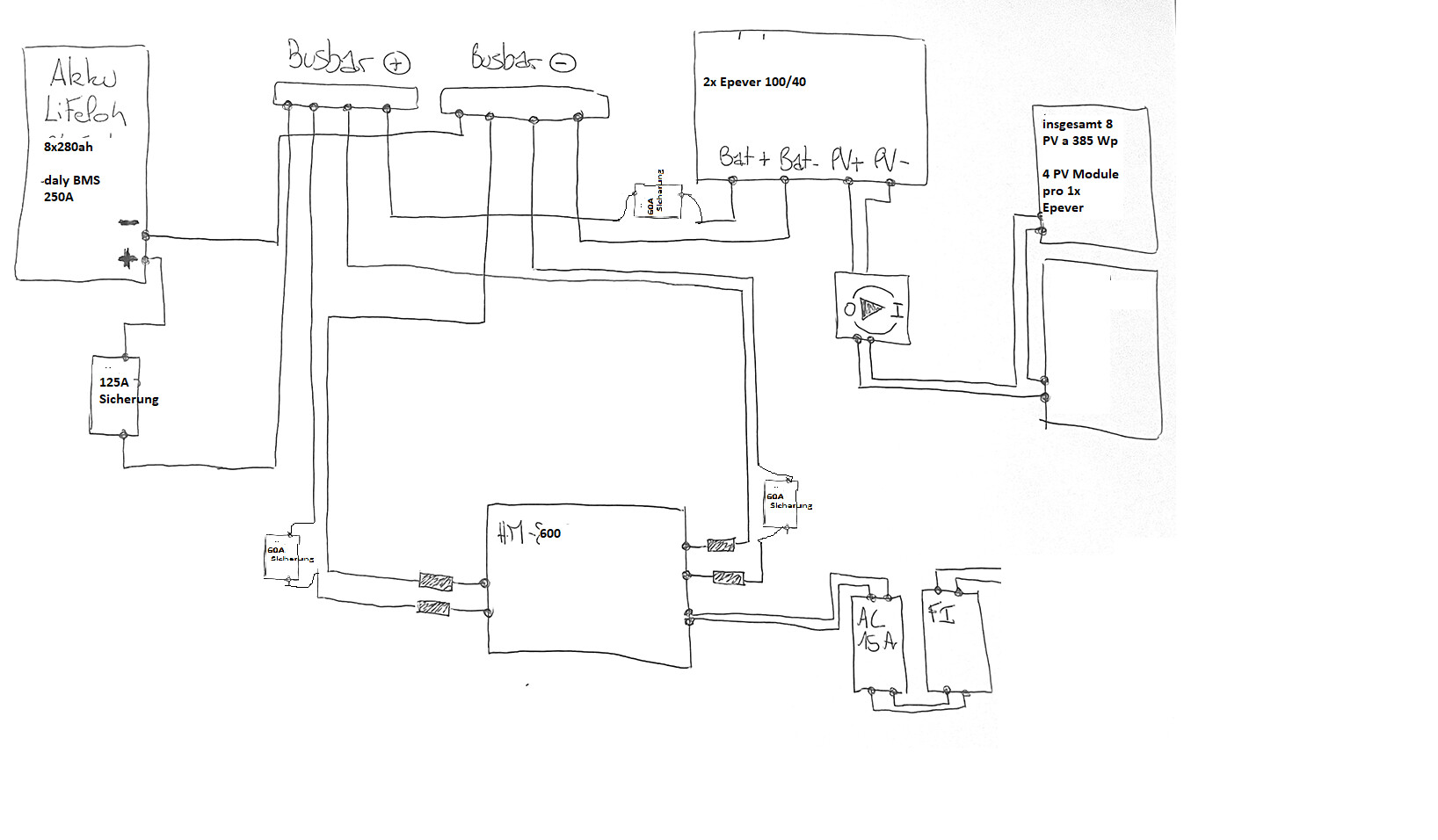

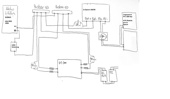

aktuell betreibe ich 8 PV Paneele über 2x Epever 100/40 , dann geht es über Busbars in eine Lifepo4 (24V = 8x280ah EVE mit 250a Daly BMS ) und es wird mit 2x China gried tie Stromumwandler "null" eingespeist. (keine VDE)
Nun wurde letztens hier einer wegen nicht angemeldeter PV Anlage erwischt (sollte bloß nur anmelden - ohne Geldstrafe - und er hatte noch den alten Ferrarizähler) und da aktuell die "Balkonkraftwerke" in Mode sind, kann ich mir sehr gut vorstellen, dass es demnächst mehr kontrolliert wird...
Nun überlege ich mir, ein Balkonkraftwerk anzumelden und zwar als 600 Watt Anlage ;
Würde dies hier durchgeben, wenn ich 3 kWp PV habe, aber "offiziell" nur 600w mit dem HM-600 einspeise ? (den HM-600 würde ich nur bei einer möglichen Kontrolle zeigen , ansonsten soll es eigentlich nur über die gried tie inverter laufen)
Ob der Strom von PV Modulen oder einer Batterie kommt, denke ich, dass es egal ist, Hauptsache der Hm600 speist nur ein und eben VDE Konform.
Würde dies hier so gehen ? Also ich möchte mit dem Hm600 nicht Nulleinspeisen oder sonstiges... bloß nur kurz laufen lassen, falls sich jemand meine Anlage im Haus anschauen möchte :slight_smile:
Schon Mal danke für die Antworten.
