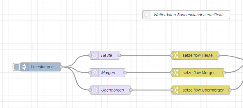

Meine Node Red Steuerung läuft nun und ich versuche weiter zu optimieren:
Ich habe in meine Node Red Steuerung eine Wetter Prognose/Forecast eingebaut. Wenn also am nächsten Tag viele Sonnenstunden prognostiziert werden, möchte ich meiner Regelung sagen, dass meine 2 Wechselrichter (2 Zähler) den Akku über Nacht leer saugen können/dürfen. Ich habe in Node Red eine elegante Möglichkeit gefunden dies zu tun.
Ich kriege dann die prognostizierten Sonnenstunden, (möglich ist auch Sonnenminuten je Stunde für die nächsten Tage) für die nächsten Tage. So kann ich z.b. die Regel einstellen, Sonnenstunden am nächsten Tag >4 dann dürfen die Wechselrichter den Akku möglichst leer machen, egal ob er vorher voll war, oder ob er nur zur Hälfte gefüllt war. So kann ich dann die Batterie am nächsten Tag wieder voll kriegen und laufe seltener in das Problem rein, wenn der Speicher voll ist und Verbrauch ausgeglichen und viel Sonne scheint und die Laderegler auf Absorption gehen und ich die Energie nicht nutzen kann.
Dafür setze ich ein Datum in einer flow Variable also immer das Datum für morgen heute, morgen und übermorgen dynamisch (wie in einem Art Kalender).
Mit dem Datum in der Variable kann ich dann über folgende URL/API
https://api.brightsky.dev/weather?lat=51.1&lon=6.95&date=2023-03-28
die Sonnenstunden aufsummieren für meinen Wohnort.
Ist ein kostenloser Dienst. Frage das dann stündlich ab und habe so immer super Forecast für die Sonnenstunden in meiner Region.
Der Link oben ist ein Link für meinen Wohnort/Region.
Einen separaten Link könnt ihr euch für eure Region hier erstellen: Bright Sky - Free JSON API for DWD's open weather data.

@suslik1987 Das ist eine schöne Erweiterung. Kann man das auch so gestalten z.B. um einen Verschattungszeitraum mit zu berücksichtigen?
Aktuell wird die gesamte prognostizierte Sonnenscheindauer verwendet, nehme ich an?
Wenn bekannt ist, in welchem Zeitraum eine reduzierte Leistung da ist, z.B. durch Verschattung, könnte man das einfließen lassen?
Summe (Tag) - %-Anteil (x-Std.)? Oder ist das overkill, weil es kaum ins Gewicht fällt?
Wenn die Angaben einigermaßen zuverlässig sind.

Also man kriegt als Ergebnis Sonnenminuten je Stunde für bis zu 5 Tage im Voraus. Ich summiere alle Sonnenminuten pro Tag, das reicht mir. Ist für mich genau genug.
Eigentlich sind da keine Grenzen gesetzt, die Daten liegen ja vor, was man daraus macht kommt vermutlich auf den Anwendungsfall an.
Man kann sich auch einen Sonnendashboard bauen odee ähnliches :wink:
Das Script bzw. den Flow in Node Red kann ich hier die Tage einstellen, sind einfach paar grundlegende Nodes in Node Red. Erstmal den Link erstellen für den Wohnort und dann in Node Red deklarieren der Variablen für heute, morgen, übermorgen etc.
Anschließend fragt man den Link per Api in Nodered ab und speichert die Daten wie Sonnenminuten in Variablen die man dann summieren kann oder anderweitig verarbeiten.
