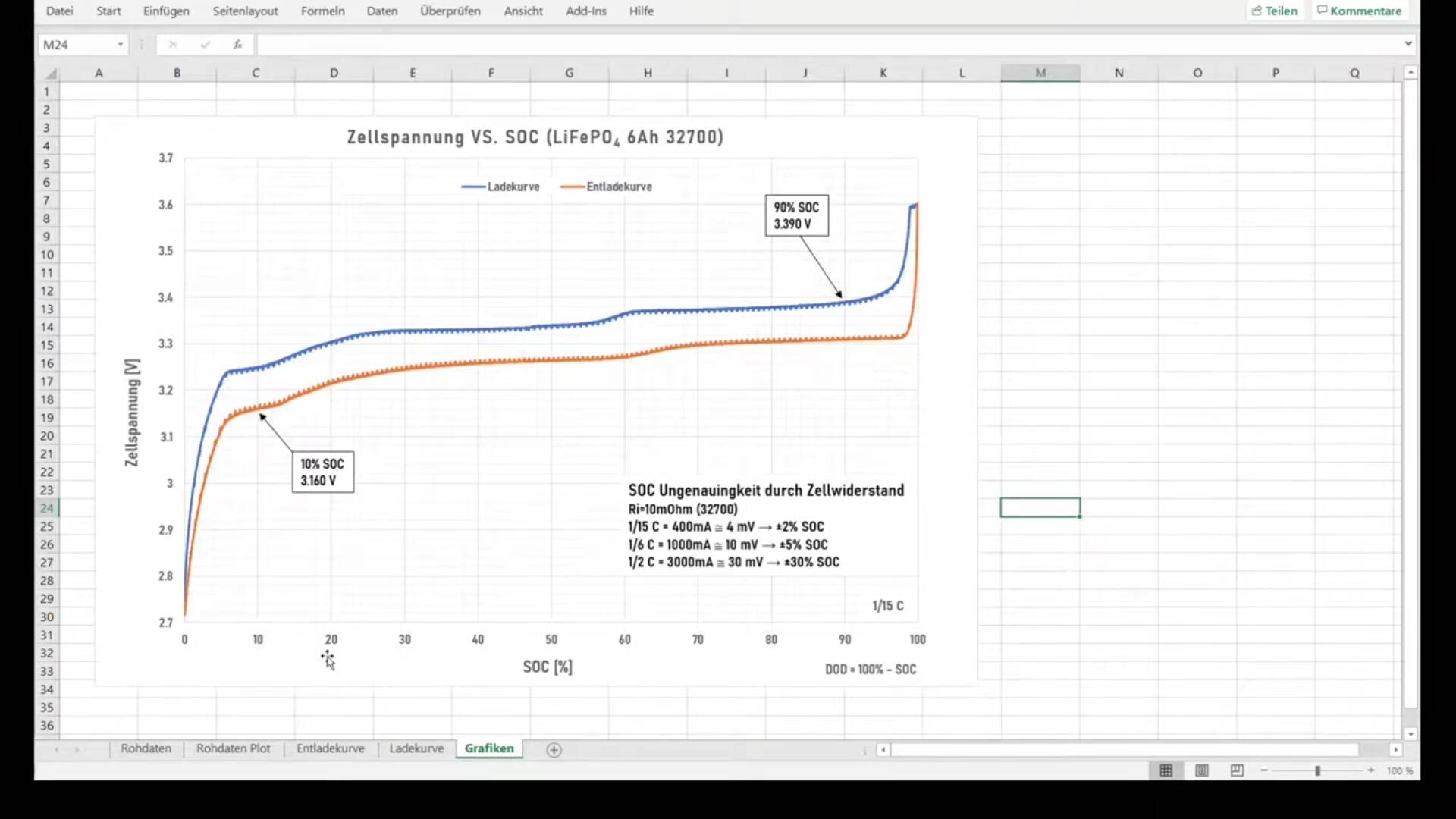

Genau, wenn du jetzt das Video schaust, was ich oben verlinkt habe, da höre ich raus, dass es Mist ist, allein über die Spannung einen LiFePo4 zu laden, da nicht wirklich aussagekräftig. Vor allem nicht, wenn auch gleichzeitig Last gezogen wird. Besser ist es zu messen was in den Akku rein und raus fließt - oder halt das BMS des Akkus selbst zu nutzen.

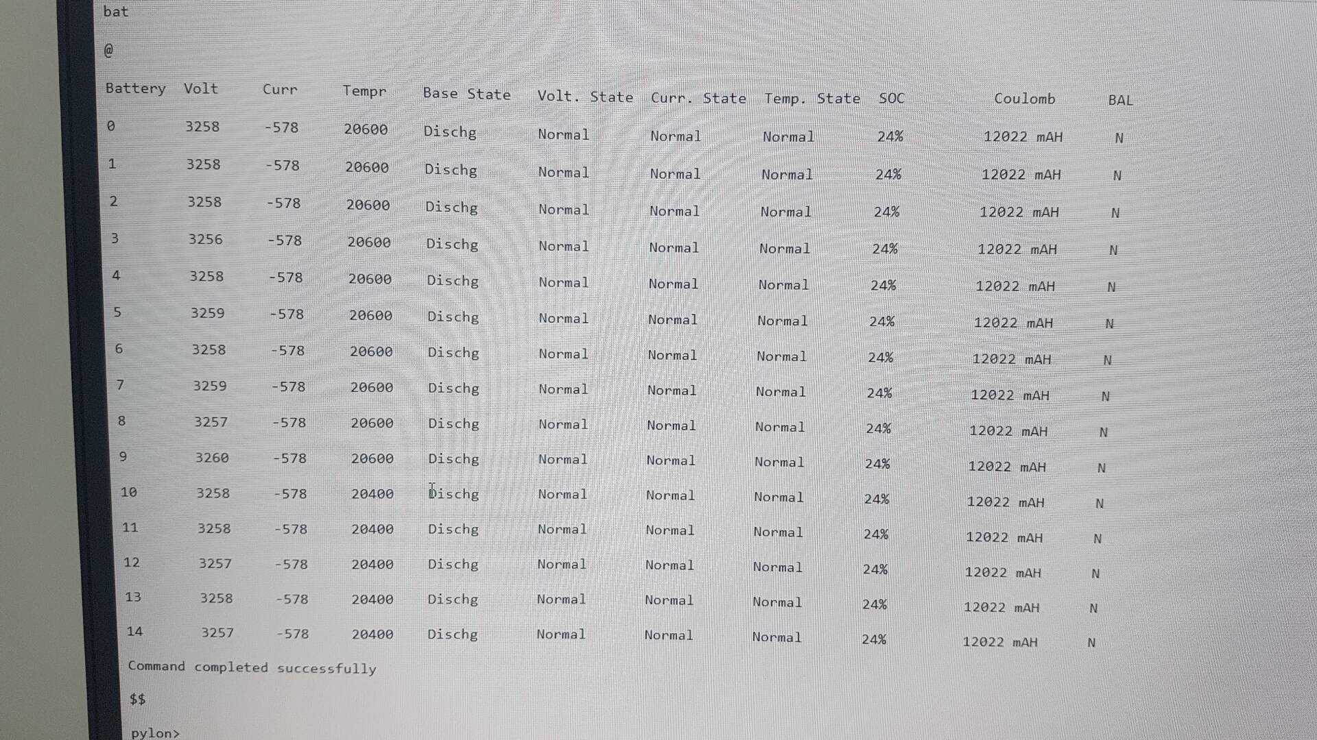

@head das wird nicht viel ausmachen...Ich lade meinen pylontech bis 3.5 V das sind zwischen 97 und 100 % SOC, je nachdem ob grade geladen oder geladen oder e
ntladen wird ...siehe Grafik anbei
@suslik1987 braucht man nicht hin und wieder 100%, damit das BMS ein rebalancing der Zellen machen kann? Ich hab auf dem Gebiet unwahrscheinlich viel Halbwissen und deswegen: "Venus OS, mach bitte".
@head Das BMS balanced die ganze Zeit nach meiner Erfahrung. Ich bin auch kein Experte, spreche nur aus meiner Erfahrung, aber wenn ich mir meine Zellen anschaue werden die die ganze Zeit gebalanced...manchmal sind die leicht auseinander wenn viel Strom in den Akku fließt, nach kurzer Zeit haben die dann aber wieder alle die gleiche Spannung.
