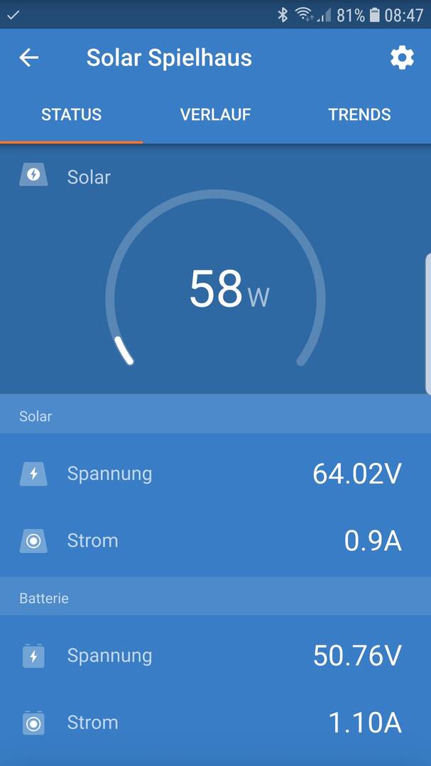

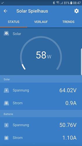

@suslik1987 für dich und alle die mitlesen. Datenblatt lesen! Da steht beim 100/20:
Max. Kurzschlussstrom der Solaranlage: 20A *2
*2: Eine PV-Anlage mit einem höheren Kurzschlussstrom kann den Controller beschädigen.
@laser hier siehst du auch in der app was ankommt von den modulen und was in die batterie geht
@suslik1987 wobei man sagen muss, dass das was von der PV kommt gedrosselt wird, wenn der Laderegler nicht mehr in den Speicher laden kann. Demnach wird immer nur das angezeigt was auch an den Speicher weitergeleitet wird.
Theoretisch also könnte der Laderegler weniger anzeigen als die Module liefern könnten.

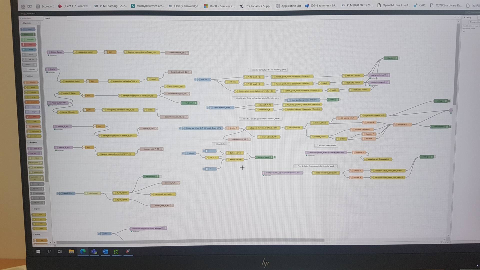

@head soc des Akkus berechnet das BMS.
Wenn du ein pylontech hast kannst du auch dies hier nutzen um an die akku daten zu kommen.
Nutze hier SOC und Lade/Entladestrom für meine Steuerung über node red.
Genau, nur wer nutzt den und wer steuert den SolarLaderegler? Bzw wie steuert der sich selbst?
@head Solarladeregler steuert sich selber indem du ihm eine Spannungsobergrenze in den Einstellung vorgibst. Wenn diese erreicht ist, weiß der das der Akku voll ist und er geht auf absorption Modus.
Den SOC nutze ich für den Hoymiles z.b.
soc kleiner x dann y
Ich setzte auch einen Batterie Status in Node red, möchte nämlich das wenn der akku einmal entladen wurde, erst wieder voll geladen werden muss erst dann darf er wieder entladen werden. Der Strom aus den pv Modulen wird dann direkt genutzt vom hoymiles, wenn überschuss vorhanden, geht dieser in den Akku bis voll geladen ist
Wenn voll geladen dann darf hoymiles auch mehr ziehen als von pv kommt bzw auch wenn nichts von pv kommt.
usw...
ist relativ komplex geworden weil man doch viele Fälle abfangen muss, die man erst alle in der praxis erkennt.
