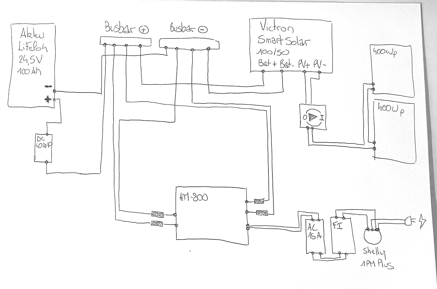

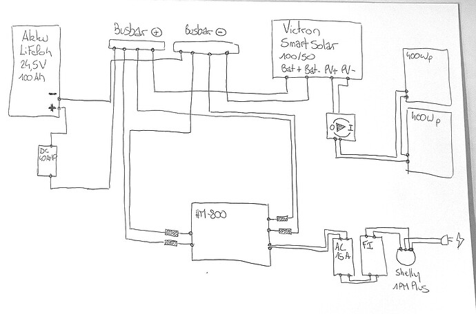

Hallo! Ich habe jetzt alles aufgebaut und angeschlossen (siehe Skizze), wahrscheinlich sehr ähnlich wie ihr - und habe jetzt auch das Problem das mein Wechselrichter die absurdeste Werte zeigt (Siehe screenshots) - HM ist auf 160W AC gedrosselt, verbraucht aber 333 W DC und nur 70W kommen laut Shelly effektiv an. Anbei auch ein skizze von mein set-up. Der Wechselrichter tut komisch, unabhängig ob der Solarregler leistet oder nicht.
Ich habe letzte Woche einen HM800 ruiniert; die PV+/- Stecker sind verwirrend (falsch) beschriftet und ich habe beide Anschlüsse verpolt angeschlossen. Das hat der HM nicht lange überlebt. Der jetzige HM war auch ganz kurz verpolt angeschlossen - könnte sein das er jetzt zwar noch funktioniert aber trotzdem ein Schaden hat.
Könnte jetzt ein bisschen feedback brauchen: kann die Verkabelung die Ursache sein? Oder ist der WR wirklich auch kaput.

@crookedspoon Er könnte einen Schaden haben, muss aber nicht.
Ich würde es auf die Verkabelung schieben.
Ich vermute mal die Kabel vom Speicher zu den Busbars sind nicht viel dicker als die restlichen Kabel und vermutlich sind die Busbars nicht in der Nähe der Speichers. Kann das sein?
Ich hatte nämlich auch so ein Problem. Der Fehler war: Nicht der Speicher war im Zentrum des Schaltplanes. Bei dir sind es die Busbars.
Ich hatte den Hoymiles einfach parallel zum Speicher an den Batterieanschluss vom Laderegler gehängt. Das Ergebnis war: Lieferte die PV ordentlich Energie, dann hat der Hoymiles abbekommen.
Der Hoymiles hat also je nach Leistung der PV die in den Laderegler ging, seine Leistung angepasst.
Dann habe ich die Laderegler direkt an den Speicher gehängt und den Hoymiles direkt an den Speicher und siehe da, die Werte waren deutlich besser.
Die Busbars kannst du ja lassen, aber wenn dann nimm deutlich dickere Kabel vom Speicher zu den Busbars und mach die Busbars so nah wie möglich an den Speicher, damit die Kabel so kurz wie möglich sind.
Dann sollten die Werte vom Hoymiles schon mal besser werden bzw. sie sollten eher dem Limit entsprechen welches du angegeben hast. Hat bei mir zumindest funktioniert.
Die Unterschiedlichen Werte an den beiden Eingängen liegen vermutlich an unterschiedlicher Verkabelung. Du musst schauen, dass die Anschlüsse und Kabel von den Busbars zum Hoymiles für beide Seiten gleich sind oder zumindest ziemlich gleich. Jeglicher Unterschied in der Verkabelung und den Anschlüssen wird für unterschiedliche Werte sorgen.

@stiech82 Danke! Die 4 Kabeln von Busbar zu Wechselrichter sind 4mm2, alle andere 6mm2. Und alles ist auf eine holzplatte von 1m auf 70cm montier - Die Abstände sind (glaube ich) zu vernachlässigen.
Ich werde mal versuchen was passiert wenn ich den Laderegler direkt am Akku anschliesse. Würde mich wundern das das etwas tut, am Abend ist der Laderegler eh quasi funktionslos...
@benjamin1243 Also DC-DC Wandler zwischenschalten?
@crookedspoon Die Kabellängen sind niemals zu vernachlässigen. Ich hatte einen Kabellängenunterschied von etwa 10cm zu den jeweiligen DC-Eingängen des Hoymiles und hatte teilweise einen Energieunterschied von 50 bis 100W.

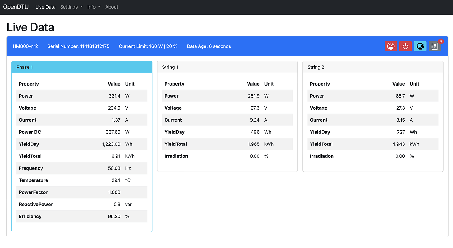

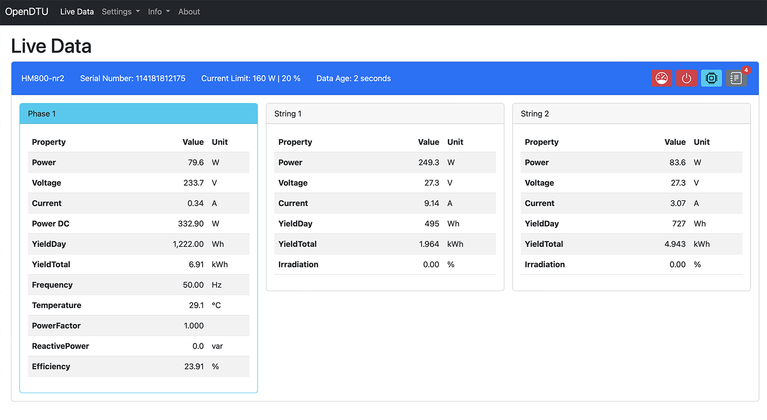

Also ich werde mal in den Raum: Wenn wirklich aus 333W DC nur 78W AC gemacht wurden, muss es irgendwo sehr warm werden!
Über 250W Verlust würden in dem kleinen Gehäuse vom WR Wärme erzeugen. Die Energie muss ja irgendwo hin.
Ich kann nur empfehlen die Werte mit einem Multimeter/Stromzange zu prüfen.
Sämtliche Werte von den Hoymiles sind bei mir falsch. In meiner DTU Pro wird angezeigt das er 270W AC produziert, in Wirklichkeit sind es 330W.
DC-Strom wird auch viel zu niedrig angezeigt.
Wenn ich mit dem Leistungsmesser alles überprüfe sind die Werte DC und AC plausibel.

@forest Ich bin jetzt etwas verwirrt. Zum Thema: DTU und falsche Werte.
Es war ja die Tage schon die Rede, dass die Werte der DTU nicht stimmen. Also habe ich gestern mal einen Shelly dran gesteckt.
Jetzt kommst: Der Shelly hat bei 100% Drosselung einen Wert von ca. 670W angezeigt. 70W über der eigentlichen maximalen Leistung des HM-600.
Ich werde morgen mal nachschauen. Der muss ja dann ziemlich heiß laufen. Da der fasst Dauerhaft auf 100% läuft weil wir aktuell viel Strom durch die Klimas verbrauchen.
70W mehr als die maximale Leistung und das bei 24 bis 27V DC-Eingang? Das wäre bei 24V 1A pro Eingang mehr als im Datenplatt die maximale Leistung.
Jetzt ist aber die Frage: Die DTU zeigt mir bei 100% nur so um die 460 bis 480W an. Das sind am Shelly ca. 200W mehr. Wenn ich aber das ganze auf 40V oder 50V laufen habe, zeigt mir die DTU über 600W bei 100% an. Wenn dann die DTU genau so falsch laufen würde, wäre ich ja bei knapp 800W... Das kann der Hoymiles nicht verkraften, nicht lange.
