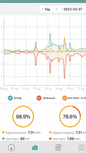

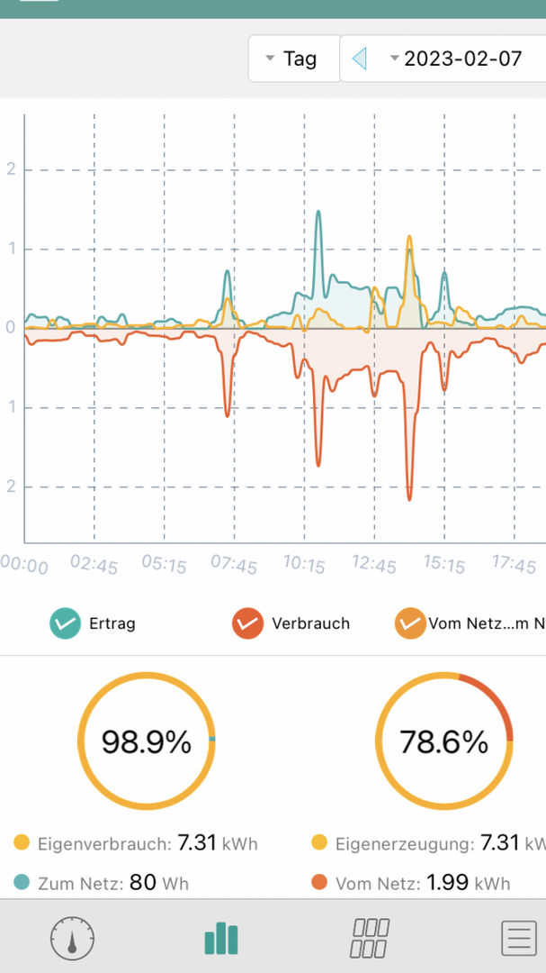

Sieht aktuell dann so aus in der Cloud.Man sieht anhand der orangen linie welche bestenfalls immer auf 0 wäre dass die hm nicht immer Einspeisen wenn benötigt

@benjamin1243 Also bei mir ist es so, die orange Linie ist das was ich vom Netz beziehe (- am CHINT DTSU666) und grün ist das was der Hoymiles erzeugt. Folglich ist die Summe >0 speise ich ins Netz ein, bei <0 beziehe ich vom Netz:

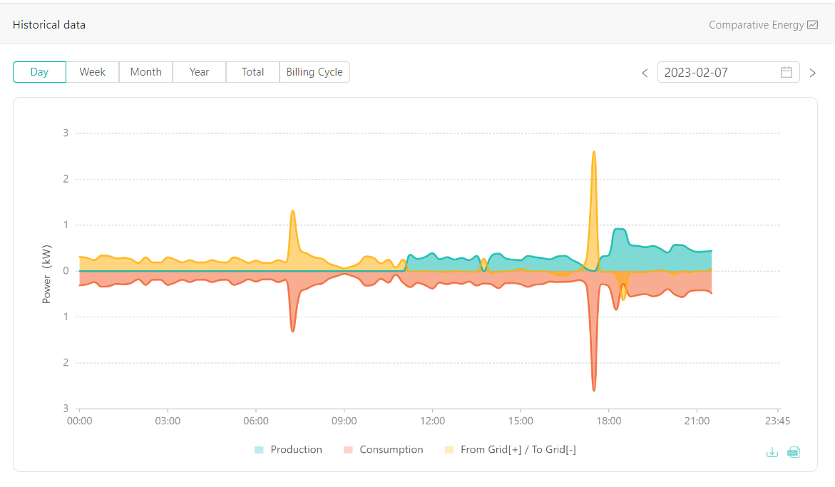

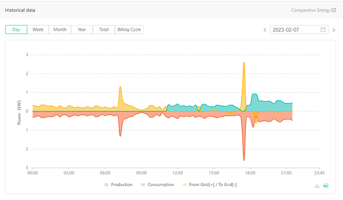

hab Einspeiseverwaltung = Nulleinspeisung gewählt was ja bedeutet dass die bezogene Leistung aus dem Netz wenn möglich auf 0 geregelt wird durch das Einspeisen. Melne Ansicht ist vom Smartphone nicht vom PC
Die Nulleinspeisung funktioniert bei mir nicht wirklich gut. mich stört dass ich viel mehr PV Leistung hätte als die WR einspeisen.
