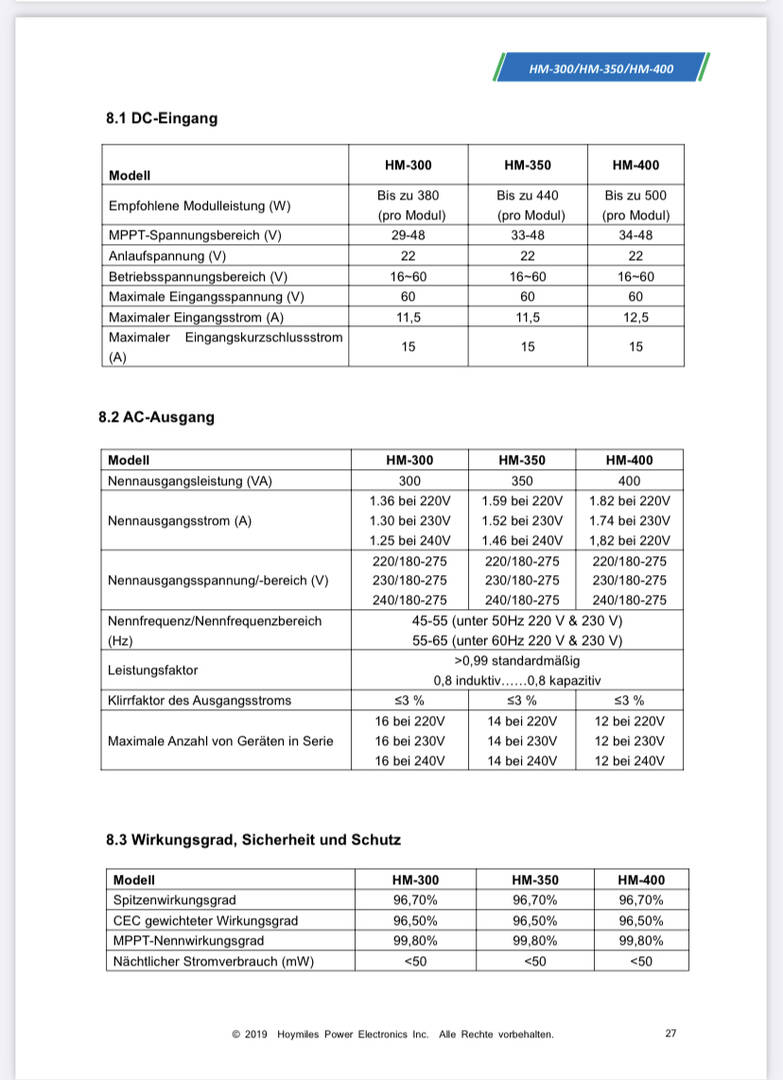

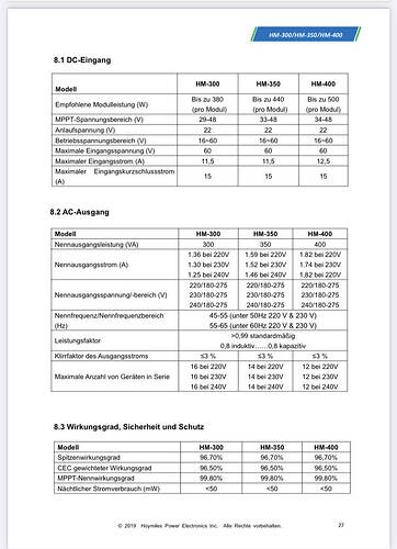

Man möge mich bitte korrigieren, aber so meine Zusammenfassung der ganzen Beiträge zu „Hoymiles an Batterie“: Die Werte die man aus den WR ausliegst sind falsch. Sie werden vermutlich berechnet und nicht gemessen.
In meinem Fall: HM300: Mit Stromzange gemessen: 13,5A am Eingang bei ca. 26V! Ausgang AC: ca 330W! Gemessen!
Viele haben berichtet, das die HMs eine Strombegrenzung am Eingang haben. Das trifft für den Batteriebetrieb NICHT zu!
komisch dabei: Ich lese wiederholt von 110% am AC-Ausgang. Egal ob HM300, HM400 oder HM600.
Somit glaube ich das die „eingebaute Stromgrenze bei diesem AC-Wert zieht.
Die Temperatur bei meinen HMs ist absolut im Rahmen. Keine Auffälligkeiten.
So richtig zufrieden bin ich nicht, aber so richtig Sorgen mache ich mir auch nicht.
Ich glaube eher, das wir unbewusst die vom Hersteller vorgesehenen und programmierten Grenzen ausgelotet haben. Durch den Betrieb am Akku.
Wir bräuchten ein Tabelle:
Typ HM // Akkuspannung // Max W AC // Max Strom DC
Wenn ein paar Messungen (nicht Ablesungen) zusammenkommen werden wir ein Schema finden. Vermutlich gibt es kaum verschiedene Platinen in den HMs sondern nur Software-Limits. Und die haben wir gerade gefunden. :wink:
Aber: Nur meine Meinung. :slight_smile:
Grüsse
Nachtrag: Beim HM-300 ist der zulässige Kurzschlussstrom vom PV-Modul mit 15A angegeben. Dieser könnte im Fehlerfall für lange Zeit anliegen. Somit sollte der HM bei 14,9A KEINEN Schaden nehmen, weil man innerhalb der Herstellerangabe liegt.
Somit könnte man ableiten: Alles was innerhalb dieser Grenze liegt geht in Ordnung.
Kritische Meinungen erwünscht, vielleicht ist meine Denkweise einfach zu naiv. Danke. :wink:

@forest wo hast du das mit dem zulässigen Kurzschlussstrom gefunden? Ich habe jetzt mal für den HM-600 gesucht aber ich finde immer nur "maximaler Eingangsstrom".
Würde mich interessieren ob es beim HM-600 auch so ist.

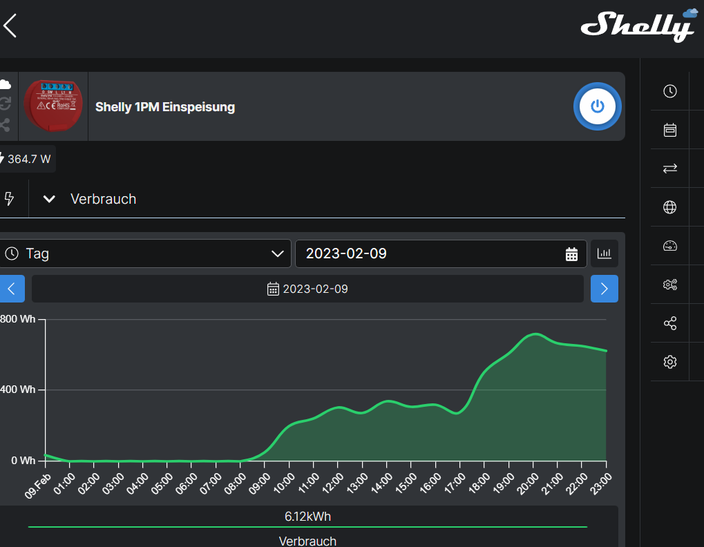

Doch, misst er. Zumindest der neuere Plus, der alte IMO aber auch.
Ich gehe auch davon aus @benjamin124 , das alle 1pm die Spannung mit messen, auch der 1pm ohne plus. Denn laut Angaben ist er für 110-240V oder 24-60V geeignet.
Würde er nicht die Spannung messen sondern nur den Strom, wie kann er dann die Energie berechnen ohne zu wissen ob es jetzt 24V-60V oder 110-240V sind?
Das wäre ein Unding.
Aber: Die Spannung wird ja leider nicht am MQQT-Explorer angezeigt. Der zeigt ja immer nur Werte die sich verändert haben und dann an MQTT geschickt werden. Normal sollte die Spannung im Haus relativ stabil sein.
Kommt vielleicht daher deine Vermutung, dass keine Spannung gemessen wird?

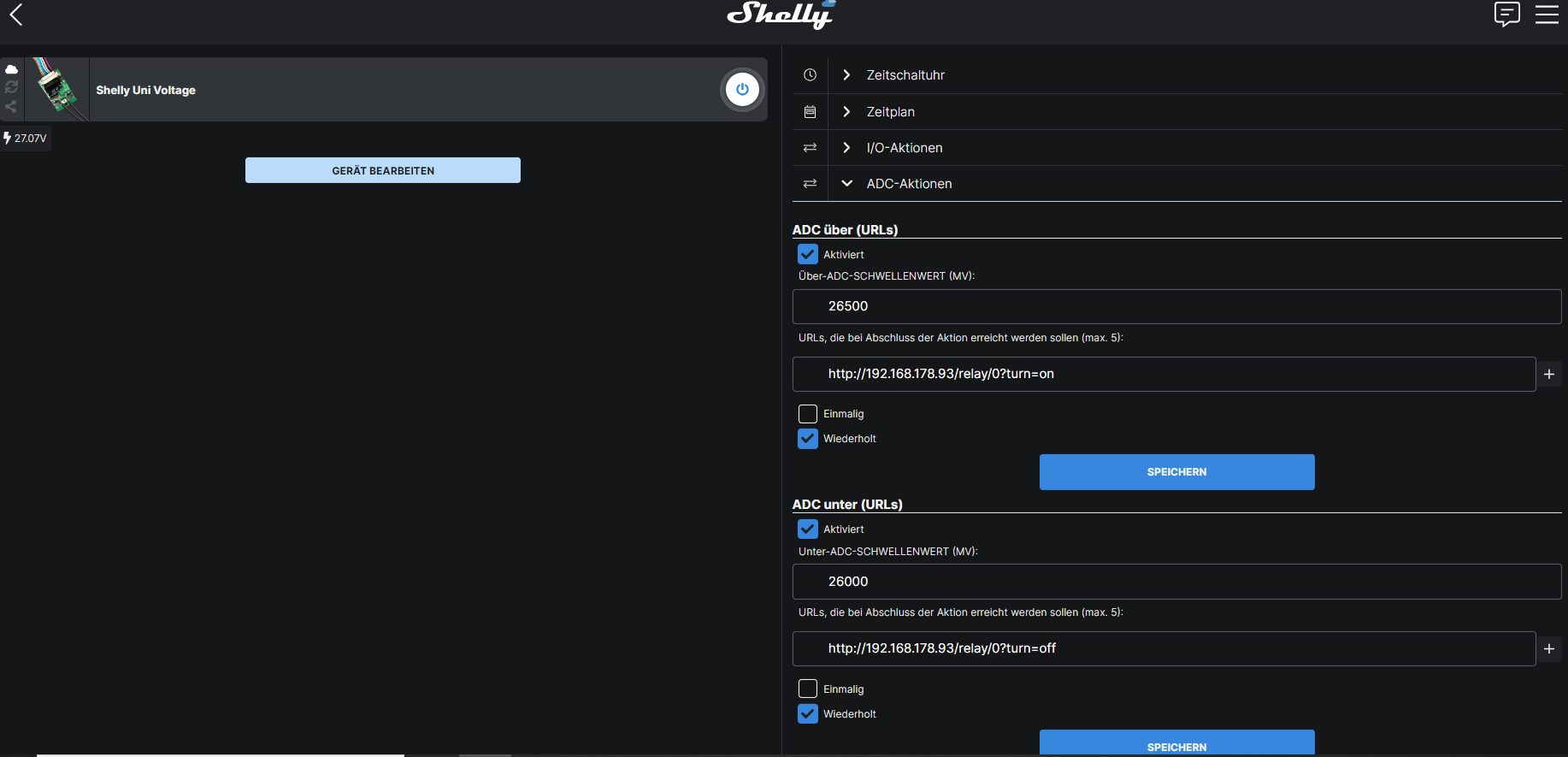

Sodele, habe den jetzt den Shelly Uni gekoppelt und es läuft wunderbar. Ich brauche kein extra DC Relais, Battery Protect oder sonstiges Gedöns. Wenn die Batterie 26V unterschreitet, macht das Relais AC seitig vom Shelly 1PM auf, Beim erreichen von 26,5V macht der 1PM wieder zu.
Die IP Adresse in der Befehlszeile ist die vom Shelly 1PM, die würde ich beim Router auf statisch setzen
Bevor komische Fragen kommen, warum ich bei 26V schon trenne, ich möchte meine Batterie aktuell für Notstrombetrieb immer 50% voll halten. Ich Sommer stelle ich da natürlich 24V ein.....
@stiech82 Der Eingangskurzschlussstrom steht in der Bedienungsanleitung. In einigen Datenblättern fehlt er aber.
Für den HM-300, siehe zum Beispiel hier: https://www.alpha-solar.info/media/Dokumente/Wechselrichter/Hoymiles%20HM/Deutsch/Bedienungsanleitungen/HM-300%20%20HM-400%20Bedienungsanleitung.pdf

Zum Relais:
das mit 0,14 W Verbrauch kann 16 A schalten. bei 230V AC. Das wird auch 24V DC schalten können, mehr als 11A sollten nicht fließen,
für mehr Dauerstrom ist ein HM Kanal nicht spezifiziert.
Bei 48V muss man tatsächlich ein DC Relais nehmen, aber auch da reichen 1,8W um 50A bei 75V schalten zu können. Du hast mit dem 5-7 fachen argumentiert.
Hochstromrelais Lastrelais KFZ Relais 12V 50A 1x Wechslerkontakt | Lüdeke Elektronic
