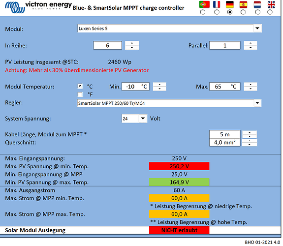

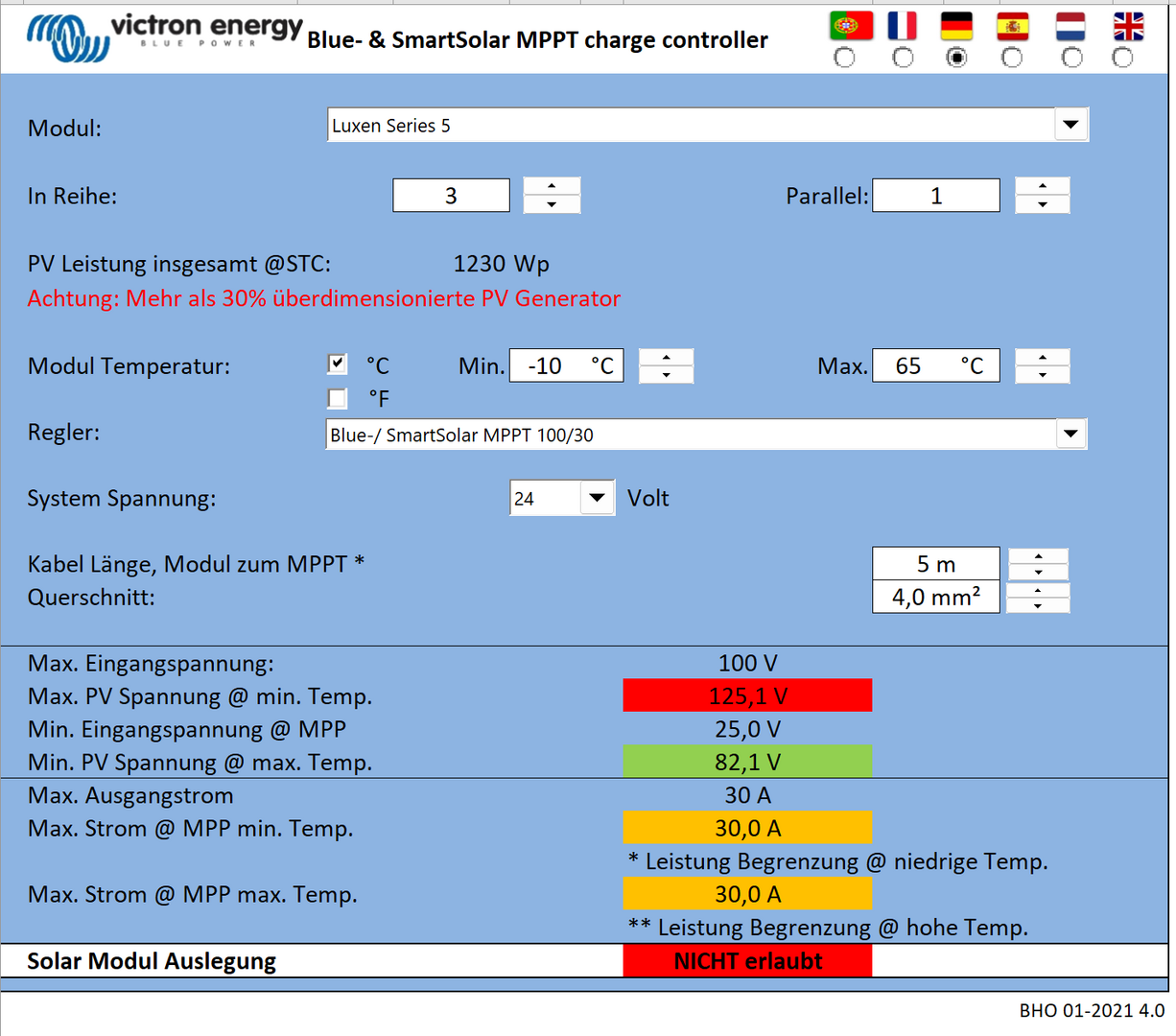

@muel_cy ich bin mir nicht ganz sicher,ob du mit dem 100/30 mppt bei 3x 31,xx Volt nicht bisschen zu knapp am Maximum bist. Rechnet man nicht für kalte Tage nochmal 10% Sicherheit drauf? Viele Grüße

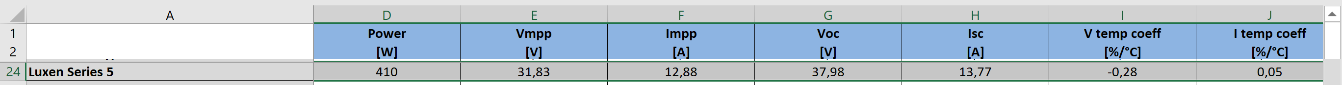

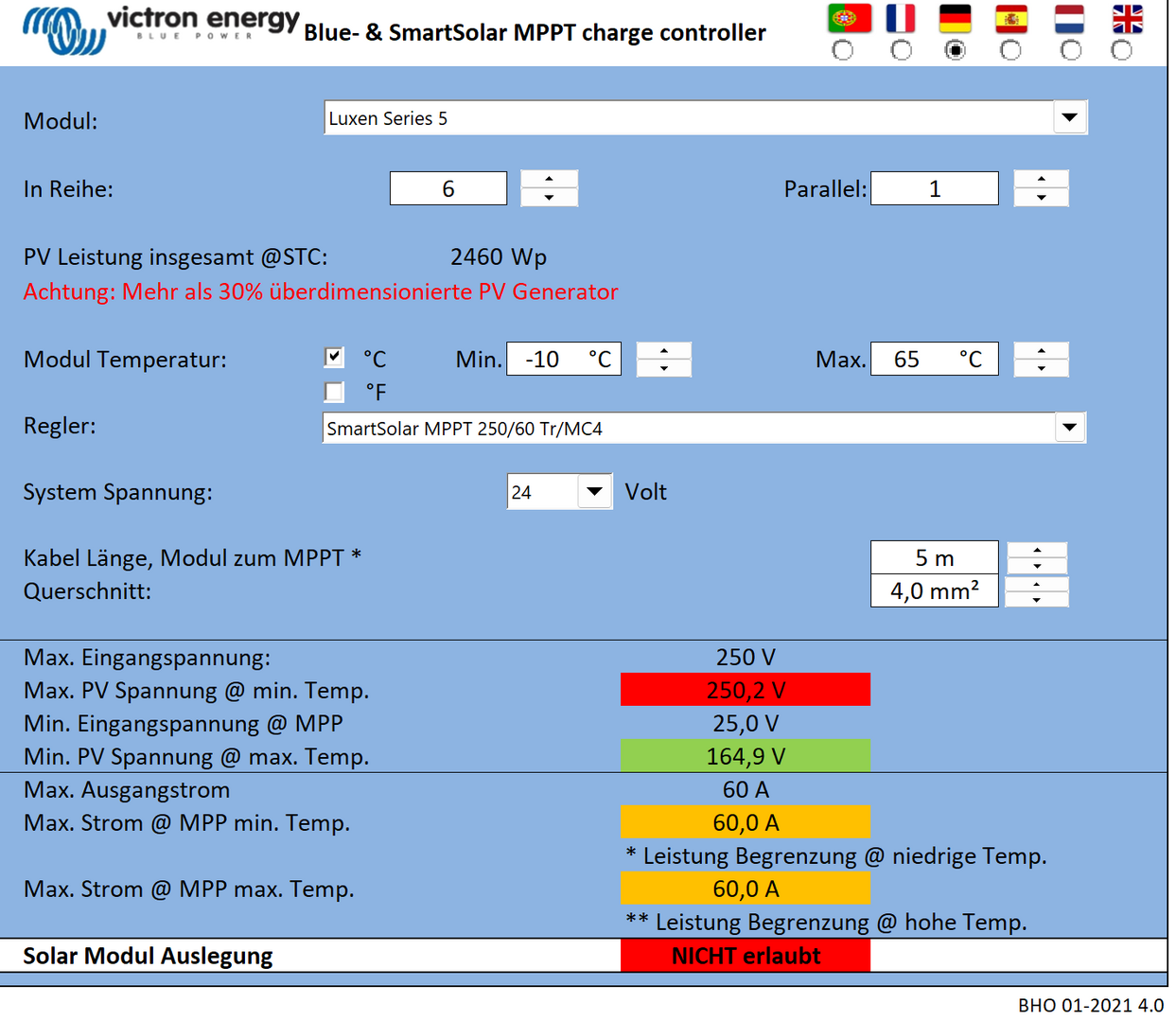

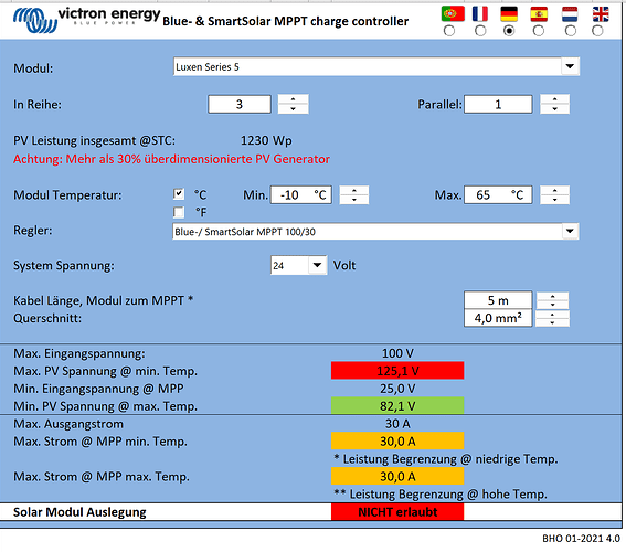

@muel_cy Ich habe mir die Auslegung der Laderegler auch mal angeschaut. Auf der Seite von Victron gibt es den MPPT Calculator. Dort habe ich mal deine Modulspezifikationen eingetragen.
Dann habe ich deine Strings aufgebaut und die von dir gewählten Laderegler.

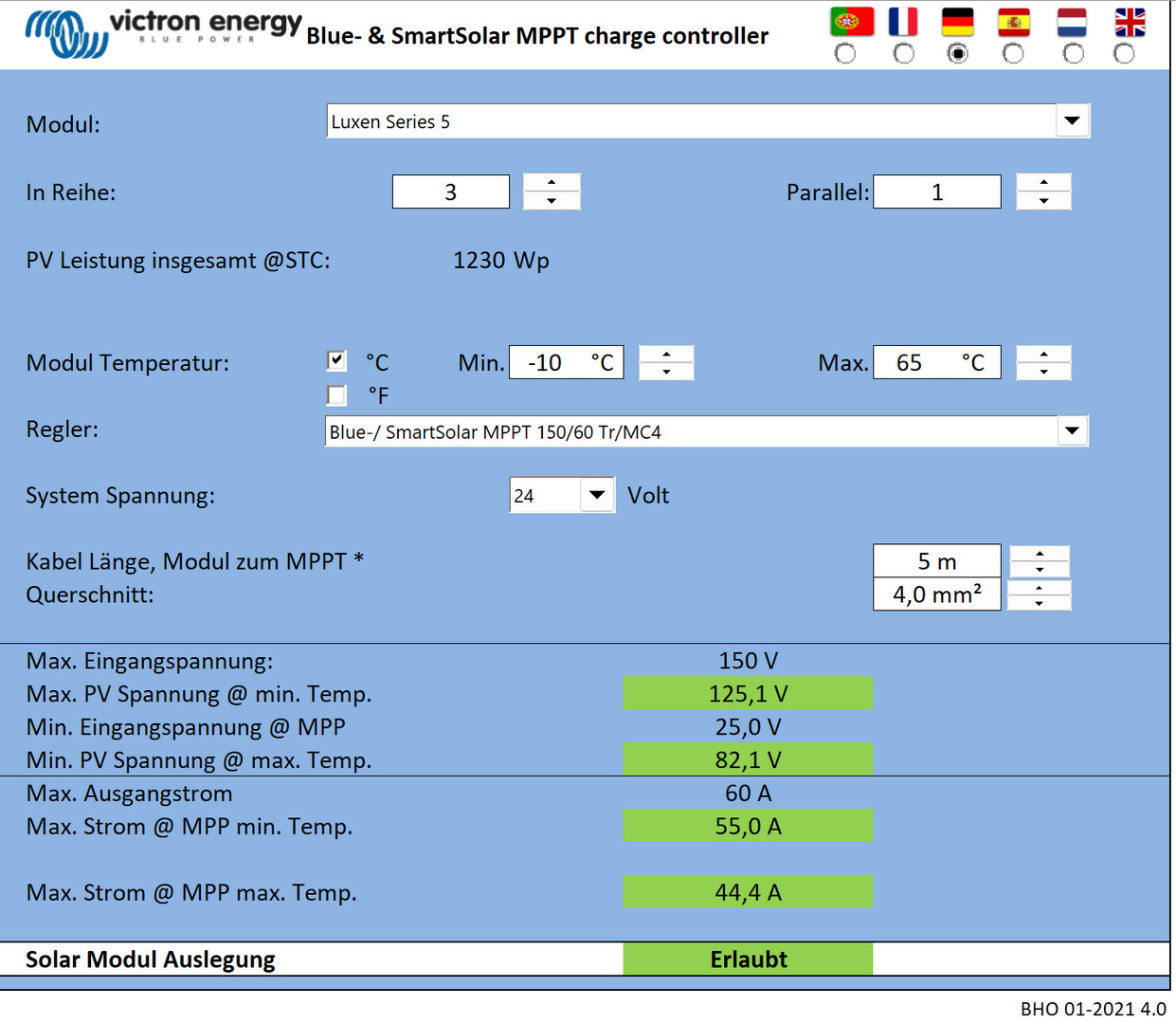

Demnach sind sie beide unterdimensioniert. Der 250/60 würde bei -9° schon funktionieren.
So sollte der kleinere Laderegler laut dem Tool ausgelegt sein.
