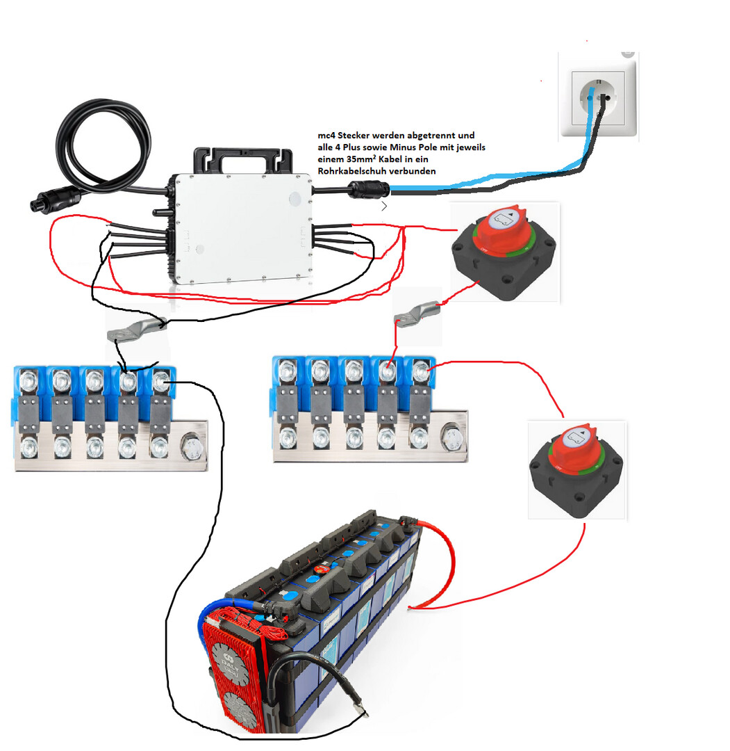

Ich möchte auch einen HM 1500 zur Nulleinspeisung benutzen. Es wird mal ahoyDTU und mal openDTU erwähnt, geht die Nulleinspeisung mit beiden ?
Ich habe zwar ein ahoyDTu bereits gebaut, aber jedoch noch nicht damit "rumgespielt".
Meine wichtigere Frage wäre eigentlich, wie ich den hm 1500 anschließen sollte.

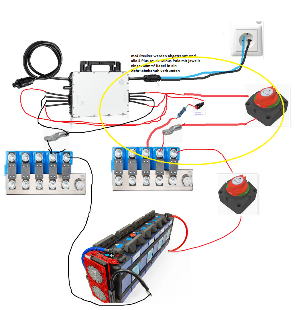

So hatte ich es vor :
Aber hier habe ich keinen "Vorschalter" also die Vorladeschaltung.
Wie funktioniert das ? Muss ich da noch eine Plus-Leitung an den HM 1500 anschließen ?
Also wie hier im Bild ? (gelb markiert)
Also ein 1,5 mm² Kabel mit dem kleinen Wiederstand und einen Taster ? Den Taster 5-10 Sekunden gedrückt halten und dann die große Sicherung auf ein stellen ?
Sorry für die ganzen Fragen, aber ich bin kein Elektriker :frowning:
Trotzdem kann ich sagen, dass meine beiden gried tie am Laufen sind und der hm 1500 soll über die dritte phase mit einspeisen, da die beiden gried tie nur max 1300 Watt schaffen.
Grüße an alle
und schon mal ein fettes Dankeschön.
@sschraube Ja, das mit der Schaltung bzgl. Vorlade sieht schon passend aus, der Widerstand sollte jedoch eher so aussehen.
Ich nutze ein 100W/100Ohm Exemplar, das ist für die DIY Spannungen ausreichend und lädt die Kondensatoren ausreichend schnell.
Was in der Schaltung noch fehlt ist ein Leitungsschutz.
Hier empfiehlt sich mindestens eine (besser zwei - eine pro geschaltete Leitung) Schmelzssicherung in der Plusleitung (rot), die auslöst, bevor die Kabel zu heiß werden.
Schaltreihenfolge: (Sollte als eigene Gedächtnisstütze oder auch für Notbediener am Gerät sichtbar befestigt sein)
Ausschalten:
  1. WR vom Netz oder von Last trennen (Dann ist die Last weg und die Batterieschalter können lastfrei geschaltet werden)
  2. Beide Batterieschalter auf "Aus" (Reihenfolge egal).
Einschalten:
Alle Batterie-Schalter sind auf "Aus".
Unteren Batterieschalter auf "Ein".
Den Taster 1-2s betätigen und halten (dann sind die Kondensatoren geladen)
Danach den oberen Batterieschalter einschalten. (Taster weiter halten)
Taster loslassen. (Das verlängert die Lebensdauer des Schalters beträchtlich.)
WR mit Netz oder Last verbinden.
Herzliche Grüße

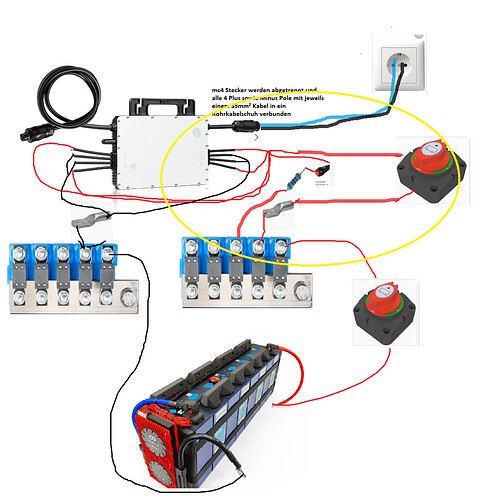

Könnte man so ein System mit so etwas hier schalten :
FRC2 C 24 50A Hochstromrelais FRC2 24V ?
Ich würde es am liebsten per Mikrocontroller schalten lassen, so kann man sich nicht vertun. Und wenn ich mal nicht da bin und meine Freundin umschalten muss, kann ich besser schlafen :) /p>
Oder welche anderen Relais wären dafür verwendbar ?
Ich habe selber auch schon Versuche mit Relaisschaltungen gemacht.
Leider haben die "günstigen" Solid-State Relais meine Erwartungen nicht erfüllt - entweder Schrott geliefert bekommen oder die billigen sind einfach nur schlecht.
Da gibt es viele Fakes, die aussehen sollen, wie hochwertige Fotek, aber weder die nötigen Werte bringen noch dauerhaltbar sind.
Es gibt zu den SSR und den Fakes genügend Artikel im Netz, einfach mal suchen.
Ich bin dann nach den negativ Erfahrungen auch auf die 24V Schaltrelais aus der LKW Sparte gekommen.
Die Relaistechnik ist praxiserbrobt, hat jedoch den Nachteil, dass durch die Spule ca. 1-3W je nach Relaistyp gezogen wird.
Weiterhin würde ich solche Relais nur mit ca. der Hälfte des Nennstroms dauerhaft belasten, da sie sich im Betrieb in Abhängigkeit des fließenden Stroms erwärmen.
Auch musst du darauf achten, wie die Schaltspannung des Relais ist, manche lassen sich mit 24V betreiben, manche brauchen nur 12V, was dann wieder einen Step down Konverter erfordert. Das von dir ausgesuchte - FRC2 C 24 50A Hochstromrelais - scheint, soweit ich sehen konnte auch nur bis 14V auf der Spulenseite zu vertragen, für die Schaltseite ist es mit 75V auch für 48V Batterien geeignet.
Auch für das Relais gilt, es sollte nach Möglichkeit nicht die Ladeströme der Kondensatoren schalten, da dies zu vorzeitiger Abnutzung der Schaltkontakte im Relais führt.
Auch hier mit Vorladeschaltung arbeiten und das Relais dann über eine bistabile Schaltung aktivieren.
Herzliche Grüße
Danke für die Antwort. Du hast natürlich völlig recht, 24V zum Schalten sind was hoch (auch wenns mit 14V geht, trotzdem unnötig hoch). Hab mir jetzt das FRC2 C 12 angeschaut. Wird mit 12V geschaltet und geht bis 50A. Bei mir würde es nur mit 25A belastet werden. Ich hoffe das es nicht zu heiss wird.
Gibt es solche Lastrelais auch als Bistabile Version ? Dann wären die 1-3W nur beim Schaltvorgang nötig. Vll kennt jemand sowas.
