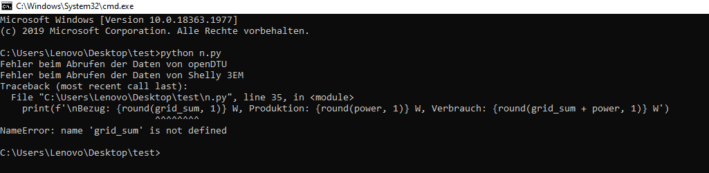

hallo zusammen,
ich habe soweit alles angeschlossen und Shelly 3 + openDTU habe ich am Laufen, jedoch weiß ich nicht, was an dem Python script defekt ist.
Ich will es unter Windows nutzen..
ip shelly+opendtu+ hoymiles serialnr. sind drin, aber ich bekomme jedes Mal folgende Fehlermeldung:
oder kann das einfach unter windows10 nicht laufen?
@sschraube Warum nimmst Du nicht OpenDTUonBattery? Da kannst Du Shelly‘s mit MQTT einbinden und die Steuerung des Wechselrichters über Webinterface vornehmen.

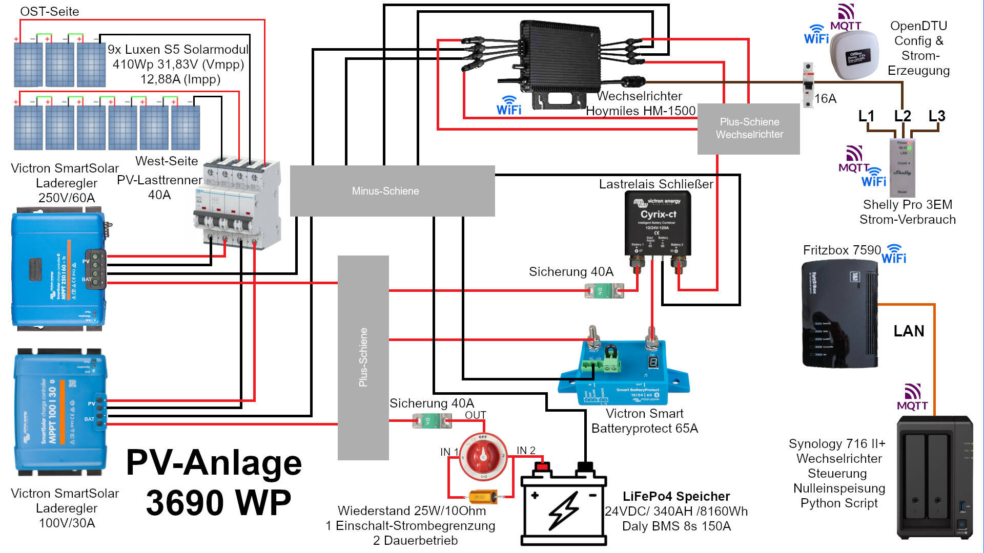

Hallo Zusammen,
so habe ich meine Anlage final aufgebaut. Alles funktioniert soweit. Eine bitte an die Experten mal kritisch darüber zu schauen, ob alles passt bzw. ob es noch optimierungspotential gibt.
Best dank im Voraus :slight_smile:
@muel_cy das sieht gut aus! Sowas habe ich noch vor aber mir 48 Volt Pylontech us 5000 Mich würde interessieren welches Python Script du einsetzt. Ich habe den Reserve 85 HoymilesZeroExport .
