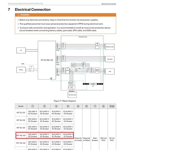

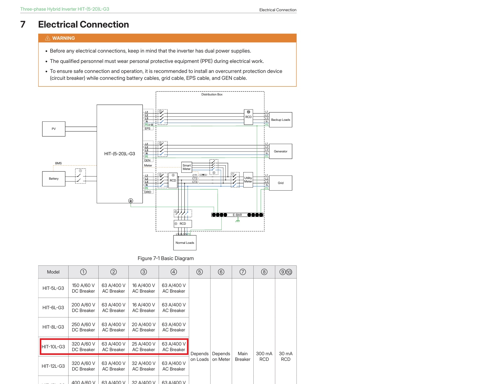

ich bin gerade dabei zusammen mit meinem Elektroniker die Bauteile für die Installation eines HIT 10 zu beschaffen.
Ich wollte lt. Anleitung einen 63A AC LSS (4) für vor den 300mA RCD (8) beschaffen. Mein Elektroniker meint nun das wäre viel zu groß dimensioniert und ich soll einen 20A oder maximal 25A LSS verwenden. Ich habe aber etwas bedenken von der Anleitung abzuweichen.
Gibt es einen sinnvollen Grund für die Angabe aus der Bedienungsanleitung? Wie habt ihr euren Wechselrichter abgesichert?
Das hier könnte man als Werte nehmen.
(ᐅ Tabelle zur Überprüfung der Strombelastbarkeit online
Sonst sind die offziellen Strombelastbarkeitstabellen auch im Netz zum nachgucken zu finden.
Das deckt sich bei dem geplanten 5x4mm2 Kabel ja mit der Aussage des Elektrikers.
Allerdings wundert mich dann die Angabe in der Bedienungsanleitung etwas.
Da du das gesamte Haus an den Backup Ausgang hängen kannst und der HIT das Grid mit 63A durchreichen kann, gibt die Anleitung entsprechend 63A vor ( sowohl auf Grid als auch auf Backup). Natürlich sollte dabei auch der Leitungsquerschnitt entsprechend ausgelegt sein. Je nach Leitungslänge mind. 10 qmm. Wenn der Leitungsquerschnitt dünner gewählt wird, dann ist auch der Leitungsschutzschalter passend zum Leitungsquerschnitt zu dementieren. Da hat dein Elektriker absolut recht!
Wenn Du einen Trennschalter willst, dann nimm einen Trennschalter oder ein 63A MCB, wenn Du einen Leitungsschutz benötigst dann ist der Kabelquerschnitt die ausschlaggebende Grösse.
Musst Du einen RCD montieren, also zwingt Dich dein Stromversorger dazu?
Falls nein, lass den Scheiss weg, ja auch der 300 mA RCD ist eine potentielle Fehlerquelle die vom WR nicht benötigt wird und ausser Kosten nur Ärger bereiten kann

umgekehrt, WO steht geschrieben Das Du den montieren musst? Zwischen WR und Deinen Verbraucher? ja da sollten die in Rudeln sein, aber zwischen WR und Stromzähler braucht es die bei keinen ordentlichen Produkt, der WR hat selbst diese Funktionalität eingebaut,
Schätze Hoymiles wird auch eine RCD-Erklärung in ihren Papieren haben.

Ich guck lieber nach. Vorschriften:
Kommt drauf an, wo, wie, und was.
Scheunen und Tierställe auf jeden Fall.
Brandgefährdete auch.
Und dann noch, was in den Regeln steht die dein Netzbetreiber hat.
Einige regionale Netzbetreiber sehen den Einsatz einer RCD für den Fehlerschutz unabhängig vom Versorgungssystem vor.
(Wechselrichter ohne Transformator – RCD Typ B oder B+ versus RCMU - elektro.net
Also nicht immer :wink:
Frag deinen Elektriker (vorher).
Nachtrag2 Hoymiles:
(..) vom Typ A empfohlen. Wenn es die örtlichen Vorschriften
erfordern, ist auch ein Fehlerstromschutzschalter vom Typ B zulässig.
S.22 Hoymiles HiT Benutzerhandbuch
