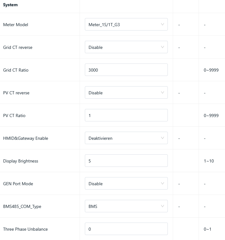

Welche Einstellungen habt ihr hier bei eurem HIT20? (Mich wundert es, dass zB Three Phase Unbalance auf 0 als Standardwert ist?)
hoffentlich, das balancieren der drei Phasen ist aufwändig belastet die Hardware macht zusätzlich Abwärme und bringt hier in Europa überhaupt nichts
Bedeutet das nicht, dass die Eigenverbrauchsquote besser wird? Gibt ja kaum ein Szenario, wo alle 3 Phasen symmetrisch ausgelastet sind?

im Gegenteil :wink:
Wenn die Büchse mehr selber verheizt bleibt weniger übrig um den Gridstrom zu ersetzen.
Wir haben saldierende Zähler da dreht sich nix wenn auf L1 vom Grid 5A gezogen, aber gleichzeitig auf L2 3.5 A und auf L3 1.5 A eingespeist wird.
Das mit viel Aufwand geradezubiegen braucht es dann, wenn der Drittwelt Stromzähler stumpf die Spannung mal dem Maximalstrom auf einer der Phasen multipliziert, oder wenn die Hütte eine zu kleinen Stromanschluss hat und man auch bei einer Schiefproduktion eine der Sicherungen am Hausanschluss überlasten würde.
Also besser ausgeschaltet lassen solange das E-Werk es nicht fürstlich honoriert.

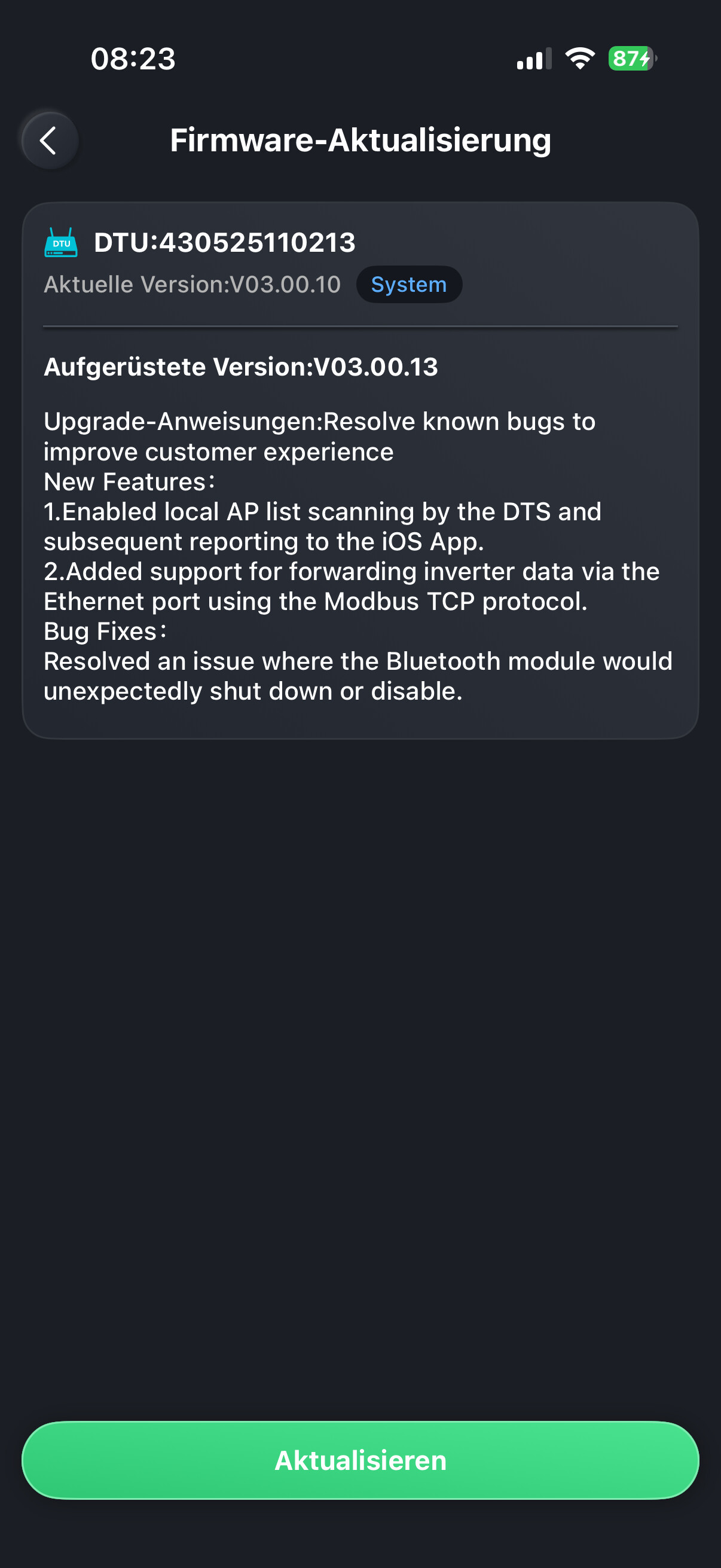

Es tut sich was an der Modbus-Front. Es gibt ein interessantes Update für die DTU über die Installer App. Siehe Screenshot
Update habe ich gestern gemacht und Modbus TCP über Nacht getestet. Scheint noch ein wenig instabil zu laufen, da ich mehrere Kommunikations Abbrüche in der Nacht hatte, die ich mit dem EW11 und direktem Zugriff auf die Schnittstelle seit IBN noch nie gesehen habe.
Aber der Support hatte mir schon gesagt, dass sie dran arbeiten.
Bezüglich Modbus über Home Assistant schreiben habe ich schon mehrfach Fragen zu gelesen. Ist recht simple über Aktionen, modbus.write_register. Register und Wert eintragen und abschicken. Funktioniert tadellos.
Woher hast du die Modbus TCP Adressen, oder sind diese gleich wie die aus dem RTU Dokument?
