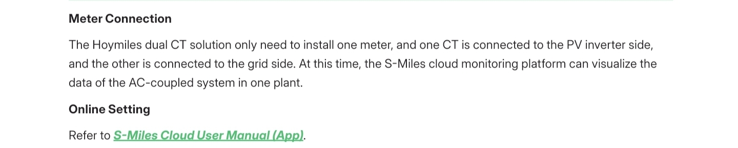

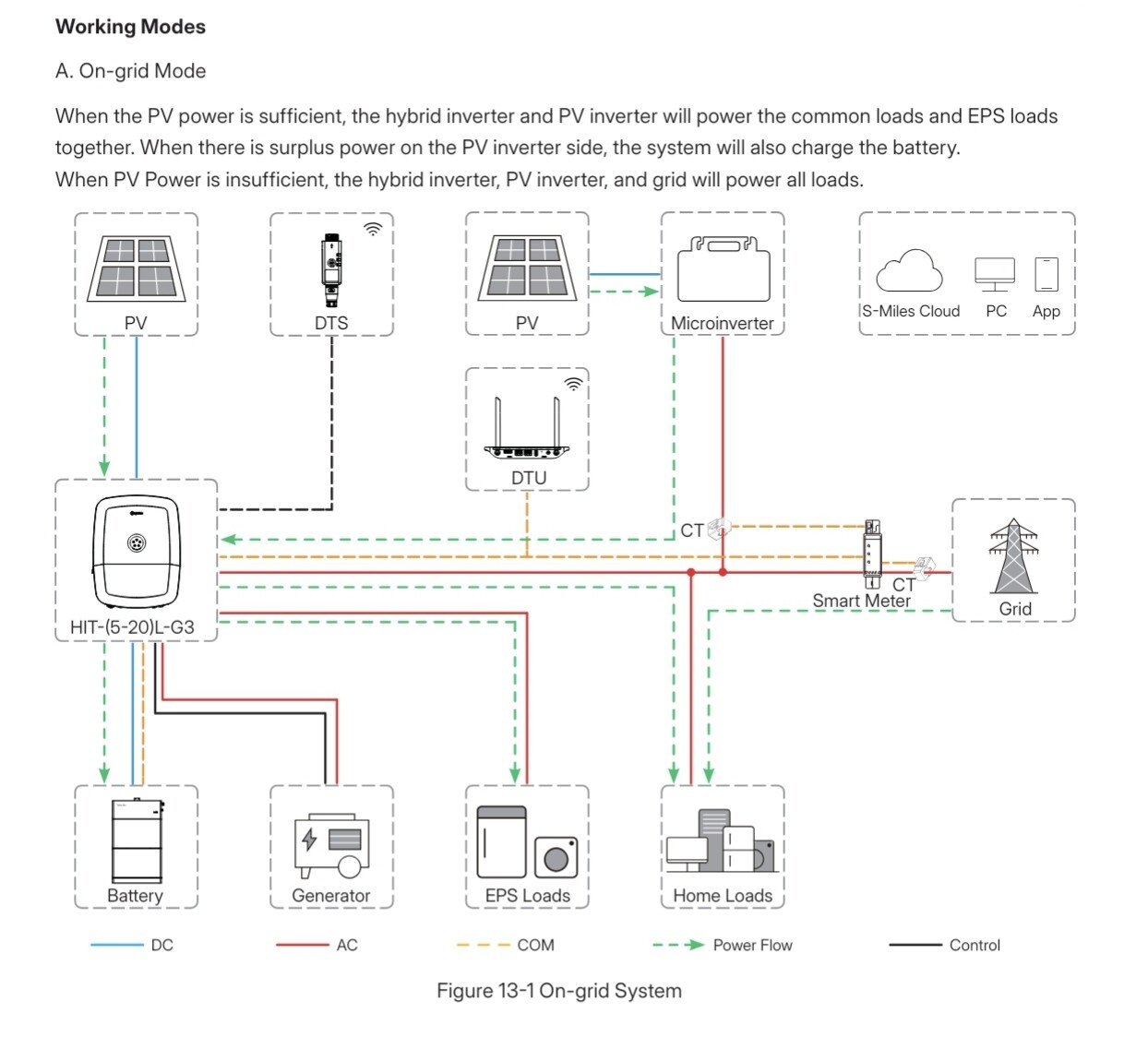

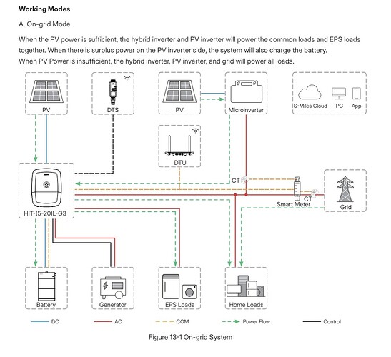

Ich bin noch Recht neu in dem ganzen Thema. Ich habe mehrere HM-1500 Wechselrichter die mit Hilfe von OpenDtu die Daten zu Home assistant schickt. Außerdem habe ich einen IR Lesekopf am Stromzähler der ebenfalls sekündlich den aktuellen Verbrauch an HA schickt. Wie bekomme ich jetzt die Daten an den HIT-20L-G3, damit dieser weiß was er in den Speicher laden soll bzw aus dem Speicher nehmen soll.
An den Genport anschließen, dann sieht der HIT was zusätzlich reinkommt, aber ob es dazu noch HA Programmierung braucht? Evtl. macht er das über den zweiten CT automatisch, hat es schon jemand getestet, und liegt der zweite ct bei?
Ich habe den Wechselrichter im Betrieb mit den ganzen Verbrauchern (Haus) über EPS Anschluss.
Hat zusätzlich auch Vorteile wegen der einfacheren Verdrahtung im Schaltschrank. Und bei Stromausfall ist alles weiter versorgt.
Ich habe bisher auch eine kleine Anlage mit Microwechselrichtern gehabt. Diese ist jetzt über den GEN Port angeschlossen. Das funktioniert tadellos. So braucht man auch keine weitere Messung extern.
Bei den Einstellungen (erweiterte Konfiguration) musst du bei dem gen port die Auswahl PV aktivieren.
