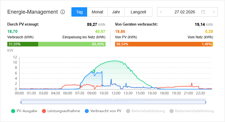

Schafft der WR einen Nullbezug vom Netz solange der Akku geladen ist oder kommen dauerhaft ein paar Watt aus dem Netz? Bei meinem Huawei WR + Luna habe ich pro Tag ca. 300w Netzbezug obwohl der Akku nie leer ist.
Wie sieht der Wirkungsgrad bei zB. 250w Last aus?
Was heisst 300W pro Tag? Meinst du 300Wh/Tag oder 300W Bezug aus dem Netz? Das kann ich mir nicht vorstellen.
Du kannst nicht permanent Watt-genau ausregeln
a) ist die Geschwindigkeit mit der ausgeregelt wird begrenzt (also indem Fall W/s)
b) sind die Messungen viel zu ungenau um auf ein paar W genau zu messen, und
c) ändert sich im Haushalt die Last permanent, die ist nicht 1s lange gleich
Das war eine ungefähre Angabe. Laut Huawei Solar Fusion Webportal hatte ich zB am 27.02. einen Netzbezug von 0,28kWh.
Laut Smartmeter meines Netzbetreibers hatte ich an diesem Tag einen tatsächlichen Netzbezug von 0,326 kWh.
Interessant wäre eben, ob man es mit dem Hoymiles schafft, dies auf 0 zu bekommen.
Nein. Oder ja. Vermutlich genauso gut oder schlecht wie der Huawei oder ein Victron.
Diesen Netzbetug hast du Aufgrund der oben genannten Gründe. Wenn du zB deinen Herd voll aufdrehst, dann hast du Kochfelder die permanent ein/ausschalten. Jeweil ein paar Tausend Watt. Um das einzuregeln muss der WR das erst mitbekommen, dann nachregeln. Das dauert, und währenddessen speist du ein oder ziehst vom Netz. Das KANNST du nicht verhindern.
Wenn du also UNBEDINGT NULL Bezug vom Netz brauchst, dann musst du den WR so einstellen, dass er nicht auf NULL einregelt, sondern auf ne gewissen Leistung EINSPEISUNG. Dann wird er mit grosser Wahrscheinlichkeit immer in dem Bereich sein wo er einspeist statt Strom zu beziehen.
Warum man das aber will, und warum 300Wh Bezug aus dem Netz überhaupt der Rede wert sind erschliesst sich mir nicht (muss es natürlich auch nicht). Aber nochmal: Auch hier gilt: Wer misst misst Mist. 300Wh bedeuten einen Bezug von 12.5W. Stell den WR auf 12W Einspeisung ein und schau was passiert. :wink:
Besitzt der Hoymiles so eine Funktion? Bei Huawei gibt es soweit ich weiß keine Möglichkeit dies einzustellen.
