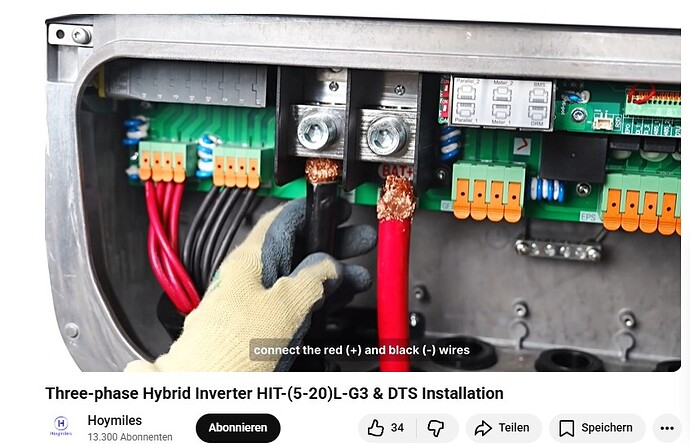

Hallo zusammen, wie habt ihr das Batteriekabel angeschlossen? Laut Installationsvideo auf der Hoymiles Youtubeseite - feinstdrähtiges Kabel direkt geklemmt? Das kann doch nicht die Norm sein…
Kommt auf die Klemme an. Wenn das nur ne Schraube ist die sich in die Litzen bohrt gehört da ne Adernendhülse drauf. Wenn das ein Klemmmechanismus ist wo quasi ne Platte die Adern runterdrückt dann passt das so.
Ist eine (sehr dicke!) Schraube.
Die Anleitung zeigt eine "nicht genormte" Lösung.

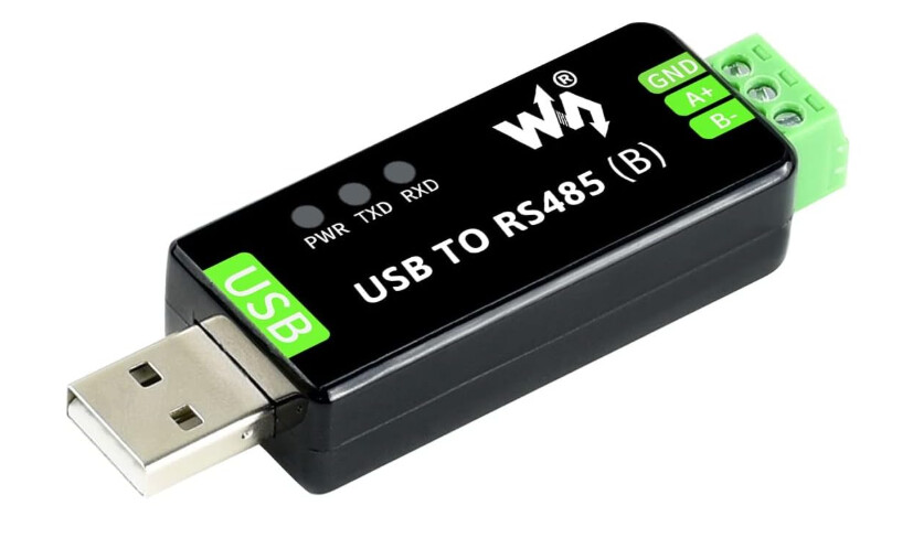

Vorbereitungen für ModBus Test mit Adapter:
Kabelbelegung
485A meißt "A+", noch verifizieren durch nachmessen. Ja, stimmt.
485B an B+.
Erde kommt an GND.

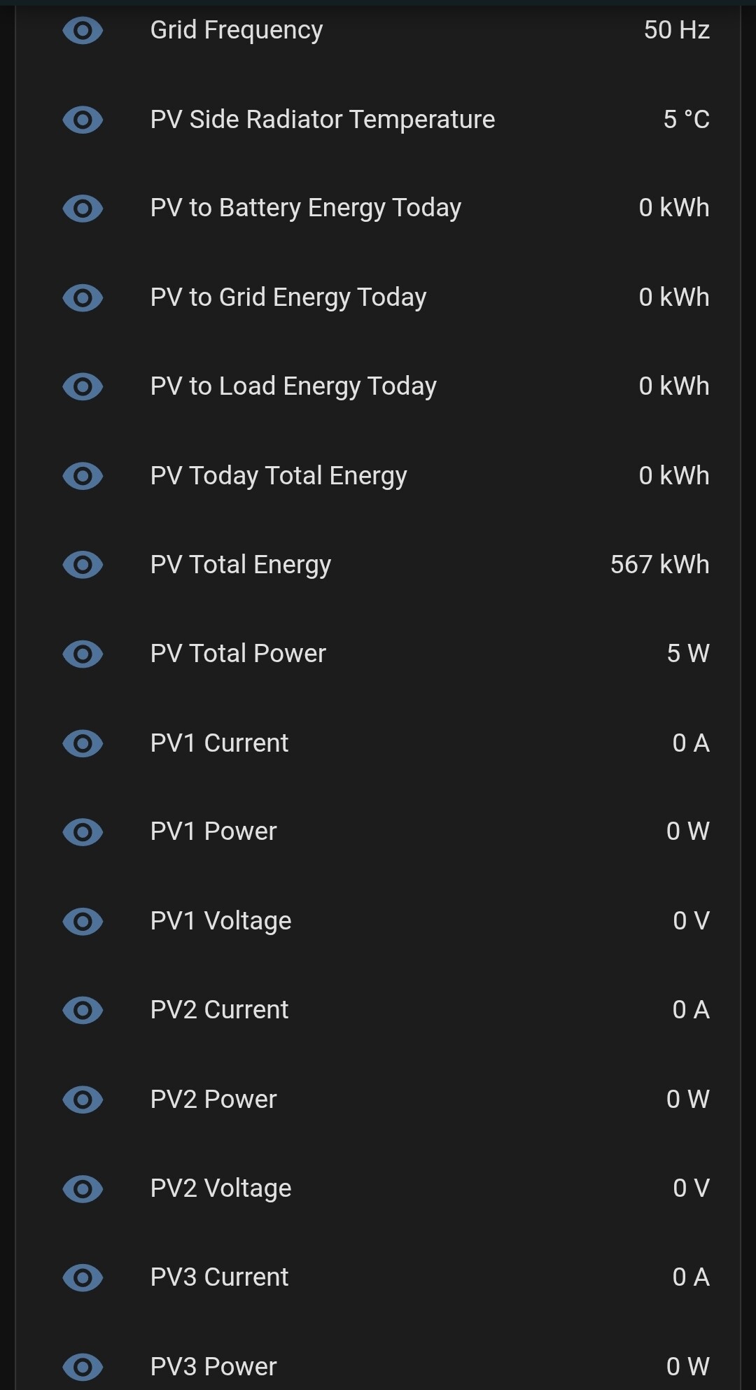

Datenübertragung hat mit nächster Einstellung bei mir funktioniert !
Suddenly: Success!
Funktionierende Einstellung, Adresse von mir durch XX ersetzt:

port: /dev/ttyACM0
baudrate: 115200
führten bei mir zum Erfolg.
:champagne: :champagne: :champagne:
:grin:
"PV1 Voltage" verändert seine Werte und funktioniert.
"PV Total Power" hängt bei 5W und verändert sich nicht.
Ich habe deswegen im Beispiel Code auch "PV1 Voltage" als funktionierenden Wert eingefügt.
Es gibt schon viele Werte her, die interessant sind.
Mal gucken warum einige sich nicht verändern.

Tolle Zusammenfassung und Detektivarbeit :slight_smile:
Gefällt mir soweit! Jetzt, da du viele Werte schon geliefert bekommst, wird sicherlich mit der Zeit auch ersichtlich, ob der HIT auch immer brav tut, was er soll oder unsinniges Zeug im Kopf hat.
Lassen sich über Modbus auch Einstellungen vornehmen? Bspw Batterie, Ausgänge zum Steuern von Wallbox/Wärmepumpe? Sonstiges..?
Angeblich soll man auch steuern können.
(Auf eigenes Risiko, da man auch Unsinn einstellen kann.)
Nachtrag:
@eule01x
Es gibt als schreibbar gekennzeichnete Register für sehr vieles. EV Charger, Heat Pump, Akku Ladebedingungen(Netz), mehrere verschiedene Zeitprogramme, ..
Hier bei dem Gerät bleibt es erstmal nur beim Auslesen.
Und beim DTU gleichzeitig benutzen kam mal ein plausibler Wert durch :thinking:
Ja man kann auch einstellen. Allerdings ist das reverse engineering - wenn man das Register nicht hat/kennt - weitaus schwieriger. Weil man ja Werte setzen muss und dann ‚erraten‘ muss was diese bewirkt haben.
Wenn man bei den Configuration.yaml einträgen noch:
unique_id:
device_class: energy
state_class:
precision: 2
(Zwei Nachkommastellen )
Dazu gibt und benutzt, kann Home Assistant besser damit umgehen und man hat wohl dann richtige Entitäten.
