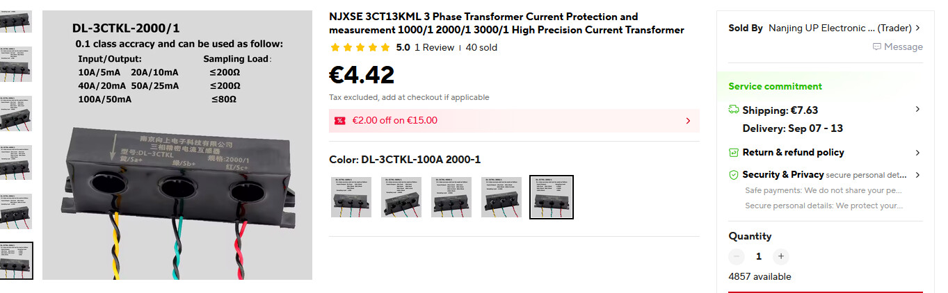

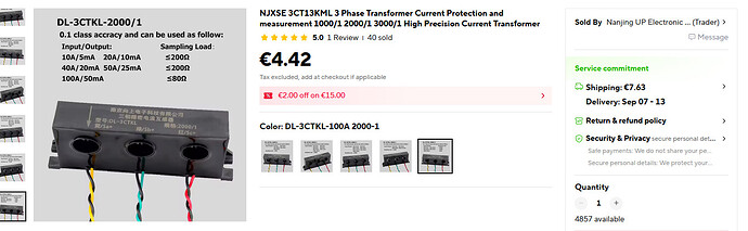

Ausserdem lässt sich meiner Erkenntnis nach das CT- Messverhältnis bei internem Zähler in der Installer App nicht ändern. Ist auf 2000, aber die mitgelieferten CTs brauchen 3000 (120A zu 40mA). Ist externer Zähler gewählt, kann man es entsprechend richtig auf 3000 einstellen.

Was ist jetzt das Problem mit den CTs wenn der Hoymiles am internen RJ-45? oder RJ-11?? Anschluss nur CTs mit einem Verhältnis 2000:1 akzeptiert.. so be it, auch die bekommt man für wenig Geld bei Aliexpress.
