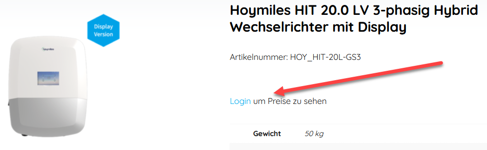

Erhältlich ist der Hoymiles mit Display z.B. bei Shinetech New Energy aus Weßling.
PS: Bin nicht dort beschäftigt o.ä.
Hast du evtl. einen link zu einem Hoymiles mit extra Display?
Hi Auric,
wie kommst du auf diesen Preis? Ist das ein Endkundenpreis oder bei Abnahme mehrerer Wechselrichter. Ich Frage aus dem Grund, weil mir von Shinetech ein Angebot mit voraussichtlicher Lieferung Ende August für fast 200€ mehr gemacht wurde. Sparen würde ich natürlich gerne :slight_smile:
Bis jetzt bin ich mit dem Support super zufrieden, Antworten komme in sehr kurzer Zeit. Ich habe auch ohne Probleme (nach NDA Unterzeichnung) die Modbus-Tabelle und "Open API for S-Miles Cloud" bekommen und auf Nachfrage wurde sogar die aktuellste Revision 2.8 (2026/5/28) nachgeliefert.
Viele Grüße
Das Modell wird es auch von anderen Anbietern geben.
Je mehr Angebote, desto besser kann man vergleichen.
Wo habt ihr eure Hoymiles HIT her und hat der Service und die Unterstützung gut geklappt?
ich habe nur ein Link zur Webseite hier reingestellt, das auf der Webseite Login um Preis zu sehen steht
aber die Forensoftware bei der Vorschau eine verstecke Information zeigt, ist ein Bug auf der Shopseite von dem Laden :grinning_face_with_smiling_eyes:

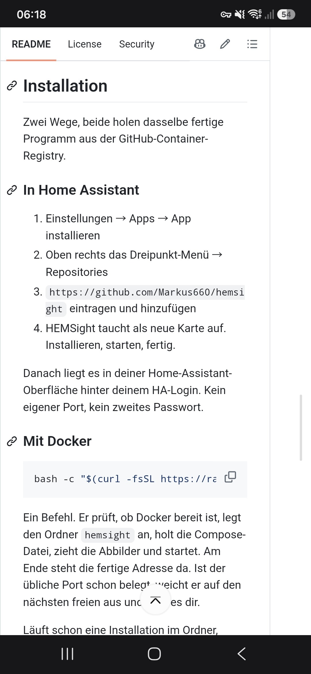

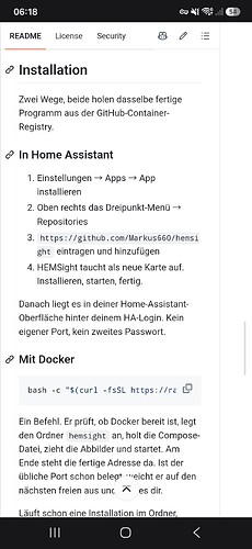

Hi, wer ein HEM System sucht für den Homeassistant sucht.
Sollte auch mit dem Hoymiles per Modbus Tcp laufen. Habe aber nicht getestet. Das System kann entweder die Geräte direkt anlegen oder mit den Entitäten des HomeAssistant arbeiten.

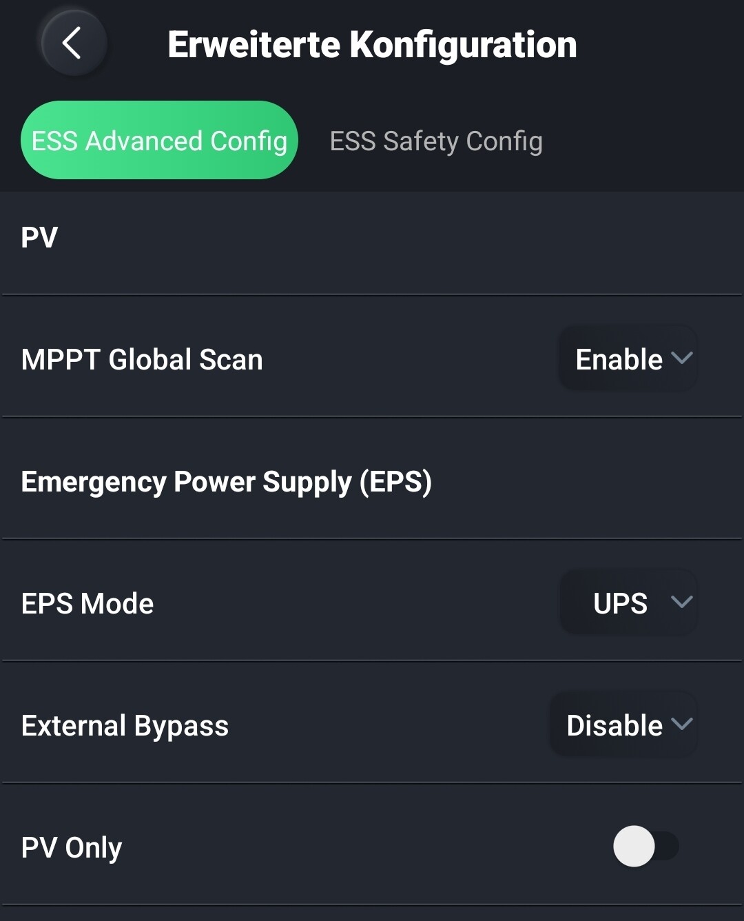

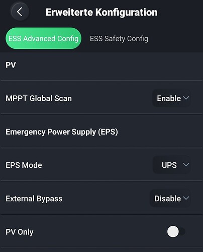

Für das schnellere Umschalten bei Netzausfall musst du in den erweiterten Einstellungen den EPS Modus ändern von EPS auf UPS. Dann schaltet er wie beschrieben in sekundenbruchteilen um und nicht wie im eps modus innerhalb von 1 bis 2 Sekunden. Der Nachteil ist allerdings dann ein höherer Eigenverbrauch des Wechselrichters.
Ja, das stimmt. Bei mir steht der Wechselrichter auf EPS. Vielen Dank – damit ist schon mal ein Problem gelöst. :+1:
Bei nächster Gelegenheit werde ich den Notbetrieb allerdings wieder deaktivieren, da wir ein sehr zuverlässiges Stromnetz haben. Der Mehrverbrauch und die Unterbrechungen bei einem Reset stehen für mich einfach in keinem Verhältnis zum Nutzen.

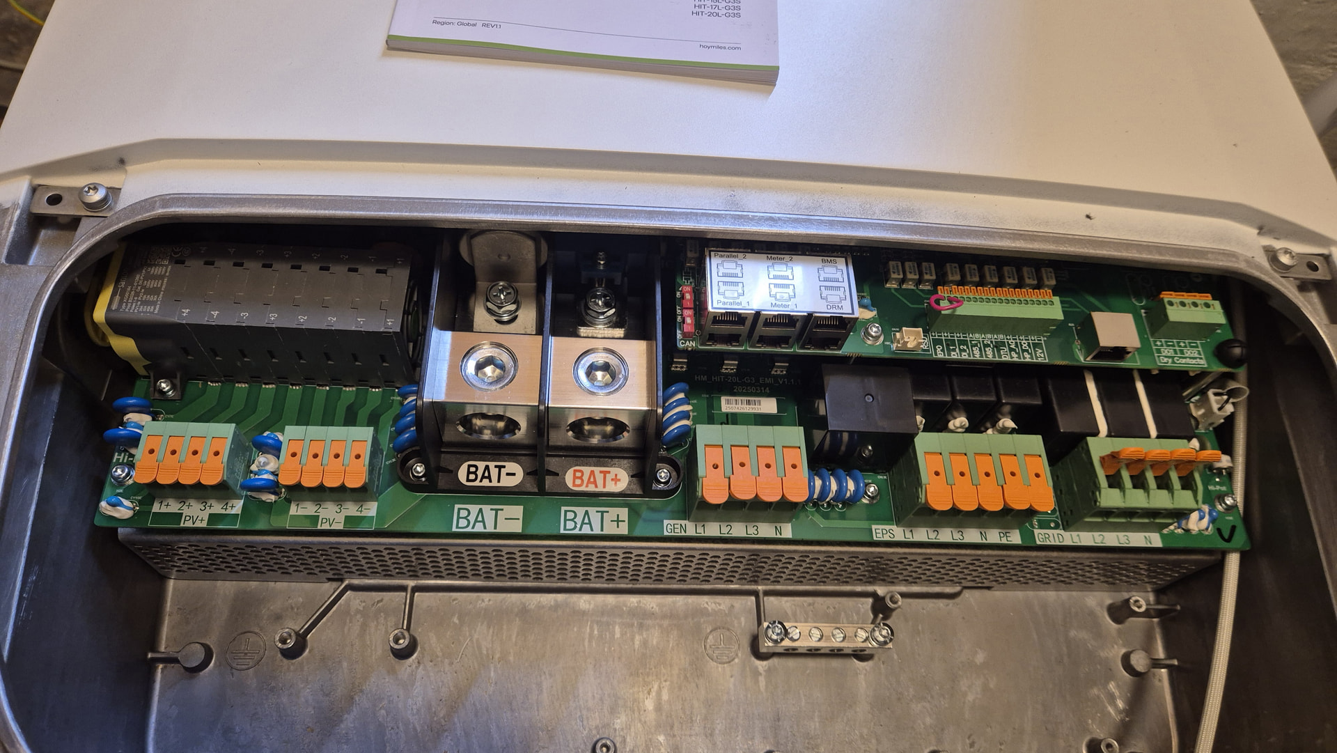

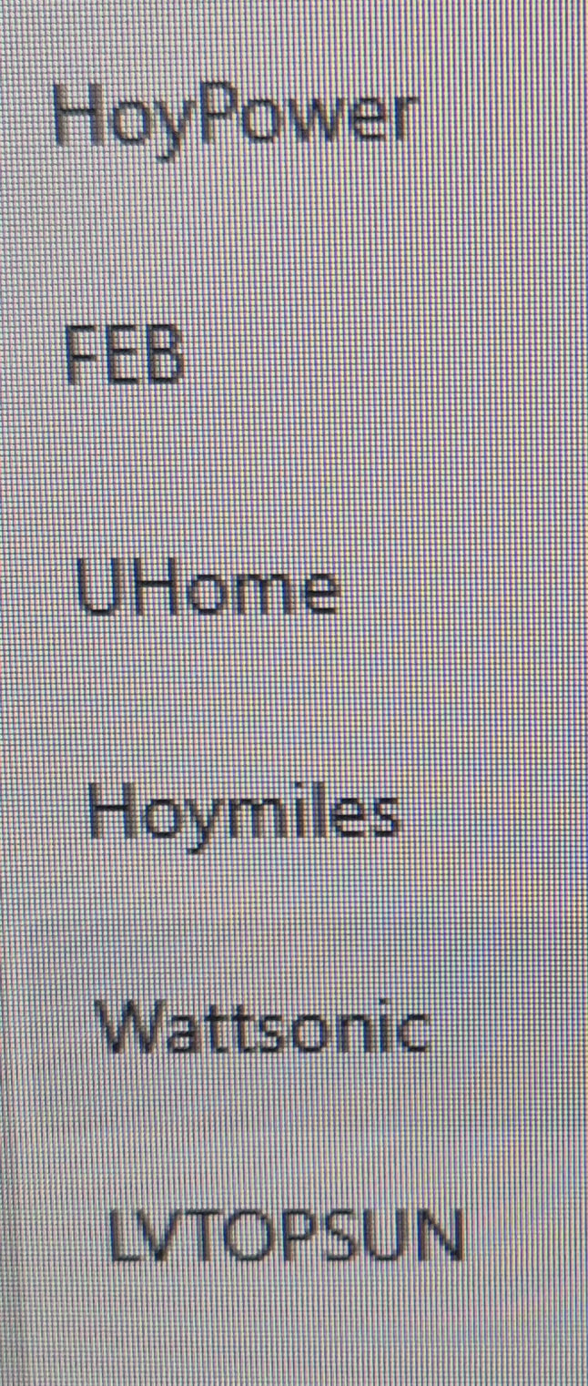

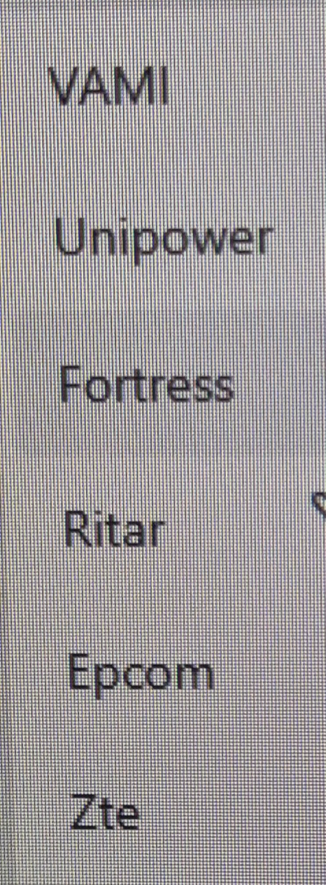

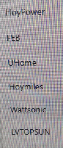

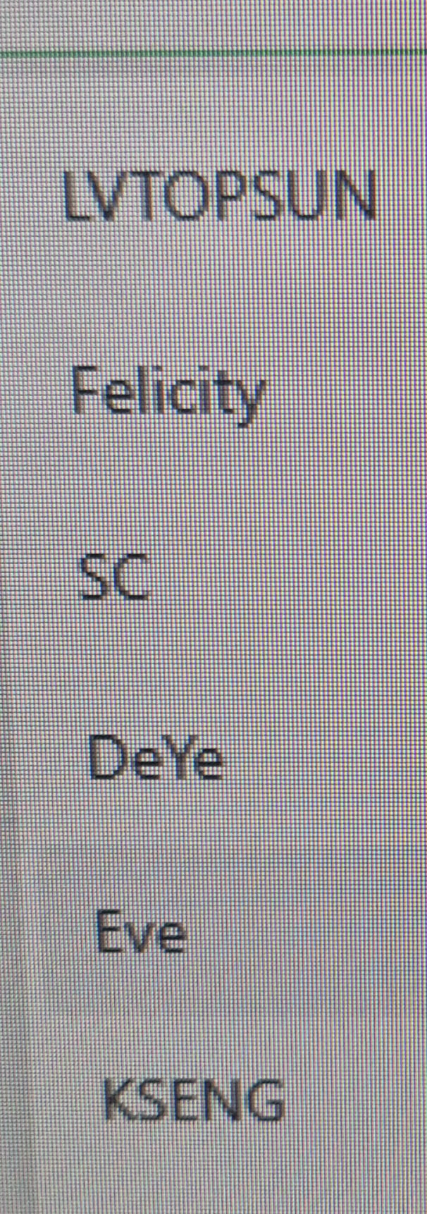

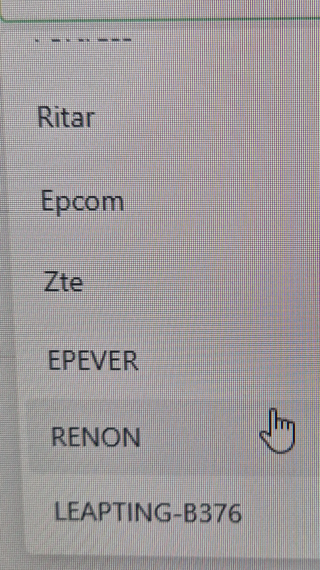

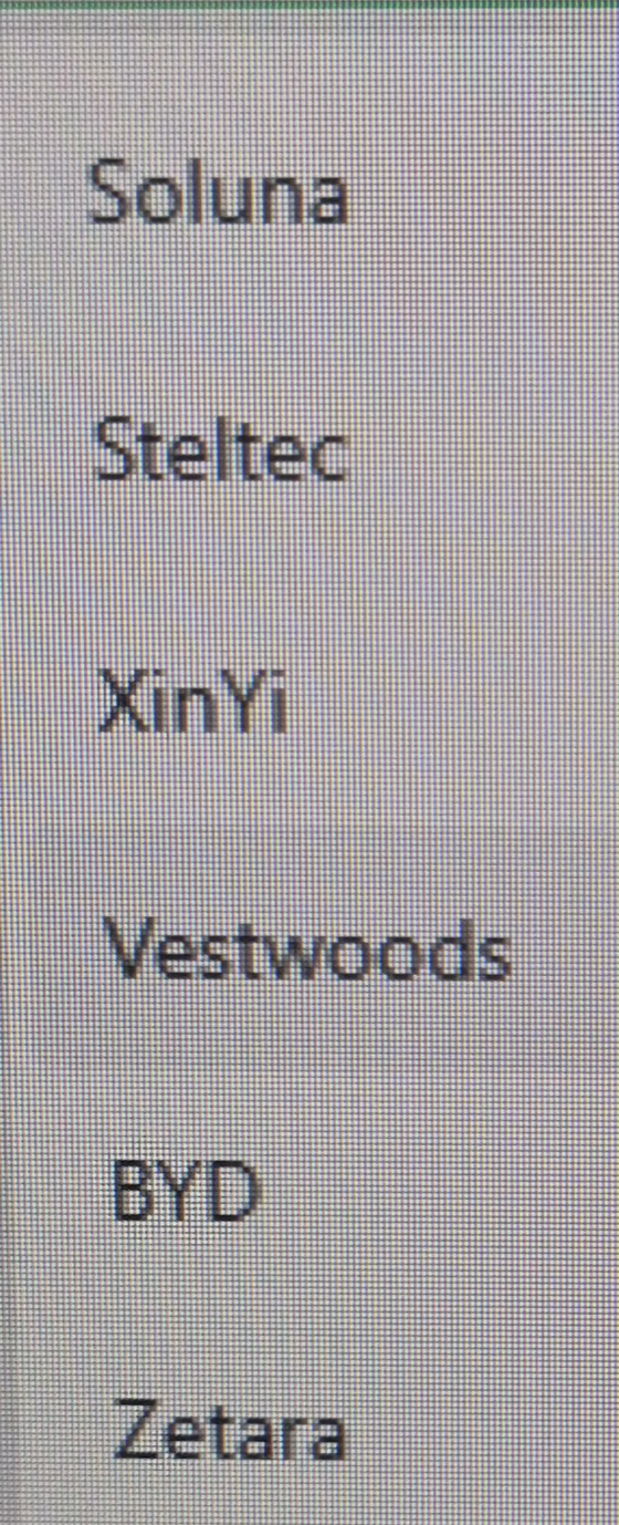

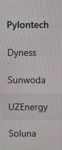

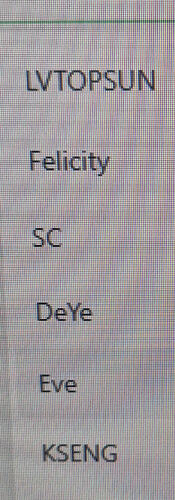

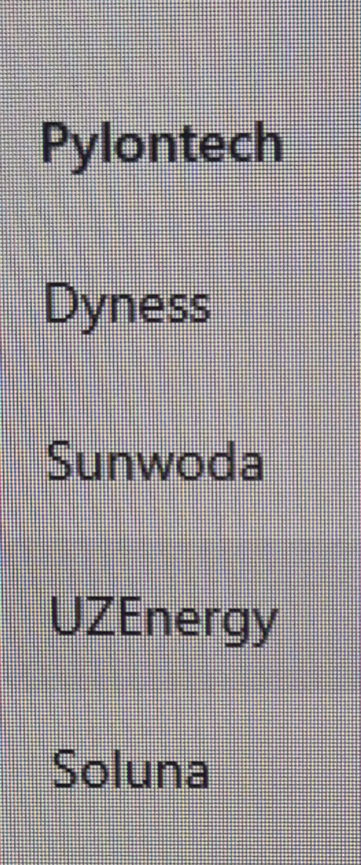

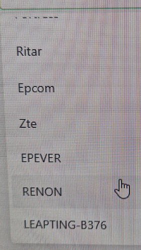

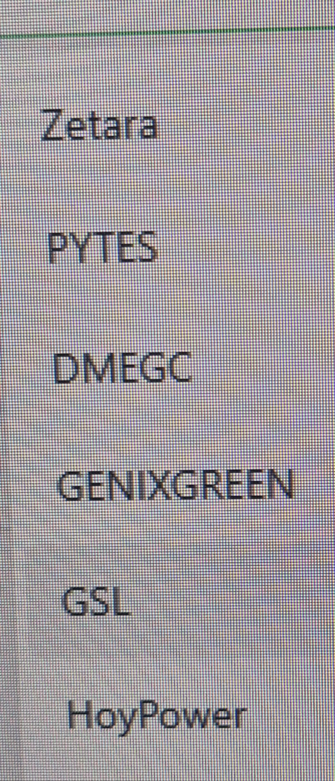

Hi zusammen, heute ist mein Hoymiles HIT 20KW G3S angekommen.
G3S ist das Modell mit Display.
Das ist ein riesiges Teil, top Verarbeitung. Ein LAN Dongle war auch mit dabei.

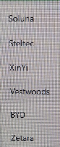

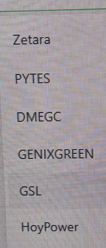

Ich hatte erst bedenken bzgl der Kompatibilität meiner Datouboss Speicher. Aber das läuft alles auf Pylon gestellt - fertig.
Anbei Liste mit den kompatiblen Herstellerprotokollen.
