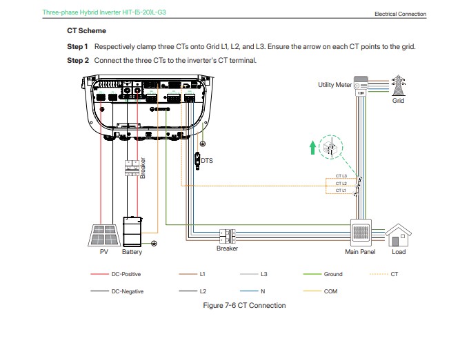

Kurze Frage an die Profis. Versuche bei meinem Hoymiles HIT-20L-G3 die Wandlermesszangen wie in der Beschreibung angeführt ist, direkt beim Gerät anzuschließen. Bekomme aber unplausible Werte. Hat diese Variante schon jemand umgesetzt oder habt ihr den Smart Meter im Schaltschrank eingebaut? Wollte mir das sparen, da das ganze Haus am Backup hängt.
Bin über jede Hilfe sehr dankbar :slight_smile:
Man kann in den Einstellungen die CT-Werte negieren, spart das umdrehen der Klappwandler... vllt. hilft es ja.
