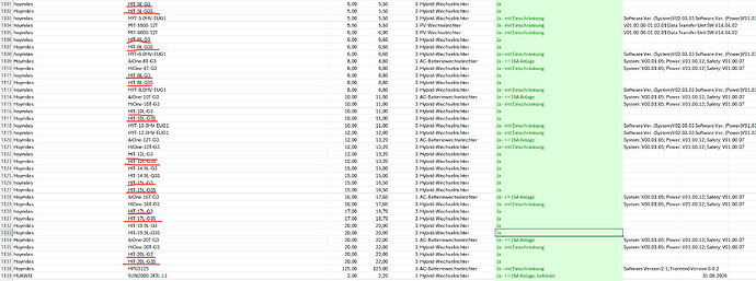

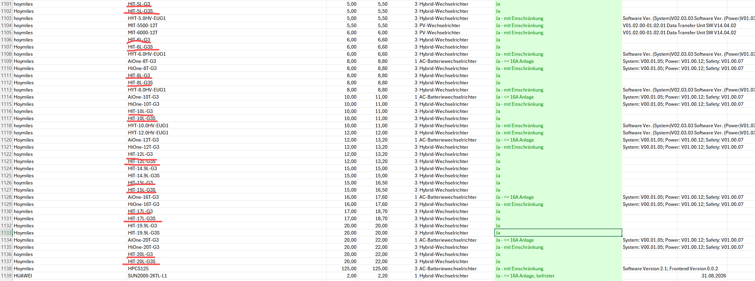

Ich denke nicht, dass sich da etwas ändern wird. Wenn dann vielleicht Kleinigkeiten. In Österreich ist es schwierig eine Zulassung dafür zu bekommen. Der HIT mit Display steht allerdings schon auf der TOR-Liste und unterscheidet sich dort bei der letzten Stelle der Modellbezeichnung durch ein “S”
Das Datenblatt habe ich vom Großhändler bekommen und bezieht sich auf die aktuelle HIT Serie wo sich bei der 10 kW Variante die MPPT´s von 4 auf 3 reduzieren. Ich hatte mit dem Geschäftsführer gesprochen und ihn auf die 2 verschiedenen Varianten die es im Handel gibt angesprochen. Der hat mir dann erklärt, dass es in Zukunft nur mehr die Version mit den 3 MPPTs bei 10 kW geben wird.
Ich habe jetzt den Großhändler angeschrieben. Von dem habe ich auch heute eine Preisliste bekommen mit den Preisen vom HIT und HIT mit Display. Der Preisunterschied ist völlig vernachlässigbar und wird prozentual immer kleiner, je größer und teurer der WR wird.
Die heissen jetzt z.B. statt HIT-20L-G3 dann HIT-20L-G3-WL. Also die Handelsbezeichnung wurde um die letzten beiden Stellen um das -WL erweitert.
In für Österreich wichtigen TOR-Liste wird er dann als HIT-20L-G3S geführt.

TOR Liste.xls (485 KB)
5 kW n.a.
6 kW +3,45%
8 kW n.a.
10 kW n.a.
12 kW +2,64%
15 kW +2,31%
17 kW +2,22%
20 kW +2,13%
Habe heute die Antwort wegen dem Datenblatt mit dem Display erhalten. Die Modelle mit Display sind immer genau 35 € teurer!

Nach unserer Prüfung sind beide HIT-Modelle, sowohl mit als auch ohne Display in Österreich zertifiziert (siehe Abbildung).
Produkte mit Bildschirm sind durch ein zusätzliches „S“ in der Artikelnummer gekennzeichnet:
  • HIT10 mit Display = HIT-10L-G3S
  • HIT10 ohne Display = HIT-10L-G3
Die Modelle 14.9L und 19.9L werden wir nicht anbieten.
