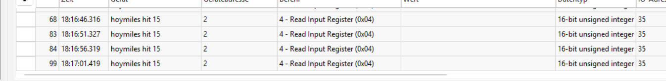

habe es nun irgnedwie geschafft die richtige IP Adresse des Hoymiles rauszufinden (habe Router mit nur PC und WR per LAN angeschlossen, da warens nur noch 3) Leider aber bekomme ich jetzt keine Resultate aber auch keine Fehlermeldung mehr.
grafik
grafik1346×165 38.7 KB
Woran kann das liegen?

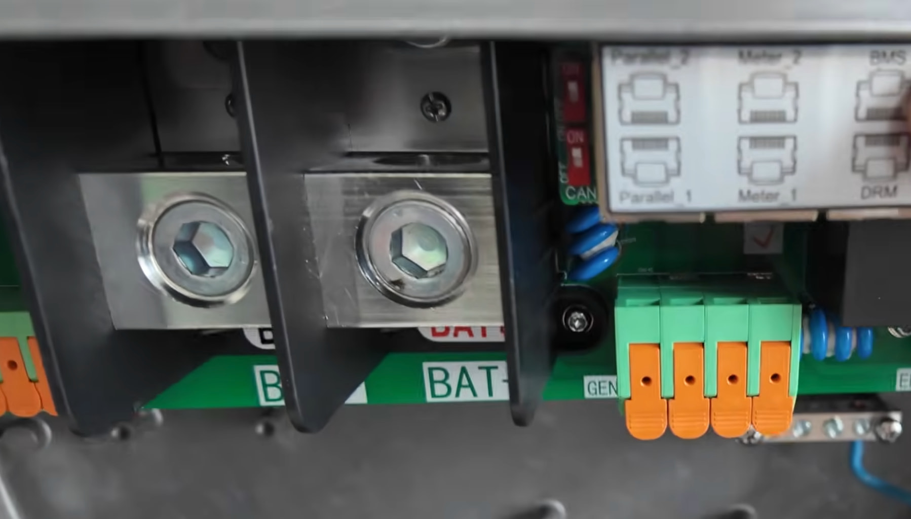

Kann mir jemand der stolzen Besitzer des HIT 20kW WR sagen, ob man zwei Kabelschuhe je Batteriepol am WR anschließen kann? Ich finde dazu leider nichts in der Dokumenation.
Viele Grüße Mattes
Falls Du auch Texte von nicht-Hoymiles Besitzern lesen willst, diese Anschlüsse
sind nicht umbedingt für Kabelschuhe gedacht.
Dort würden Aderendhülsen passen wenn man flexible Kabel einsetzen will. Man kann auch zwei Kabel mit einer passende Aderendhülse verpressen. Ob zwei Stiftkabelschuhe im grossem Kaliber da Platz finden, übereinander? am besten wäre EIN ausreichend dickes Kabel und kein Gebastel, schliesslich haben wir es mit einer Hochstromverbindung (bis 350A beim HIT20) zu tun.
