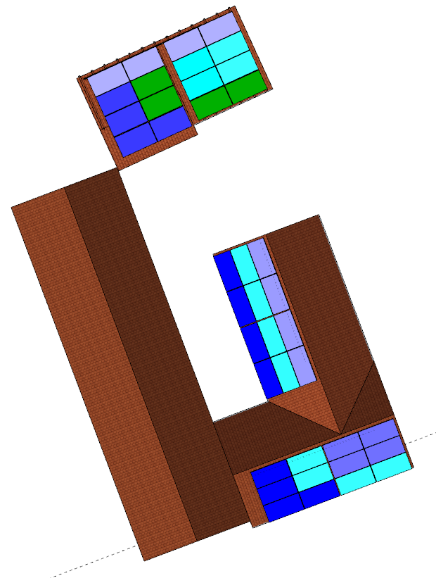

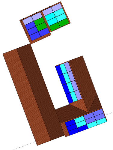

Idee ist möglichst modular eine Anlage auf zu bauen.
Sind insgesamt 10 Strings a 4 Module 400W 2S2P um diese an (4+3+3)x Victron BlueSolar 150/35 zu hängen.

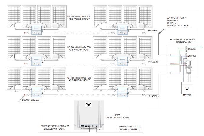

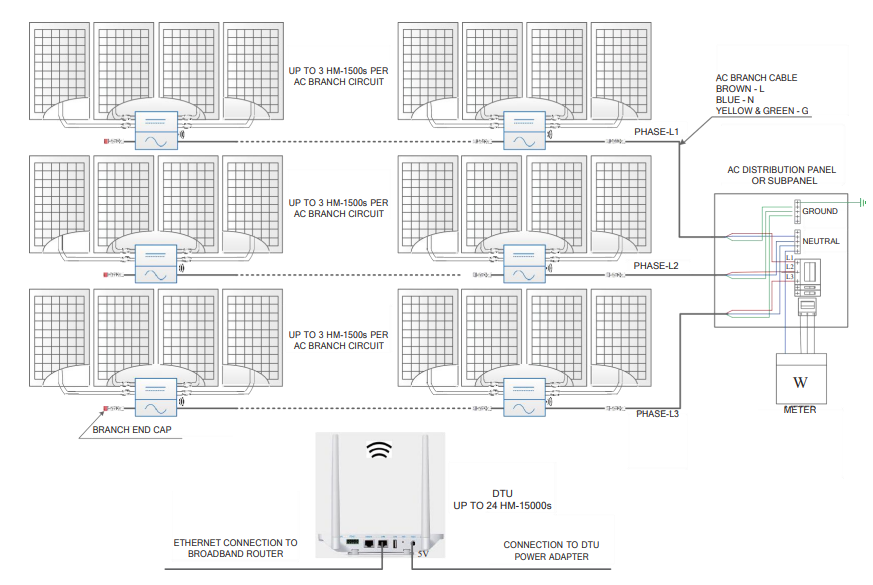

Idee ist mit Hoymiles 1500 das ganze modular einzuspeisen.
Vorteile:
- Ich kann die Strings nach und nach ans Netz nehmen (bei 40 Modulen kommt doch ne Stange Geld rum).
- Die Dinger kosten das Stück nur 350€ (plus Zetrale und Energy Meter)
- Ich kann das mit den 10 Stück auch 3 Phasig aufbauen.

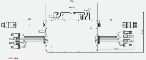

- Die Teile sind recht kompakt, und könnte im Schaltschrank schon als nebeneinander setzen (326 × 176 × 33 mm)

Nebenbei, die DTU (Zentraleinheit) kostet auch nur 250€, Kommunikation über 2,4GHz. Daran hängt ein 3Phasen Energymeter.
