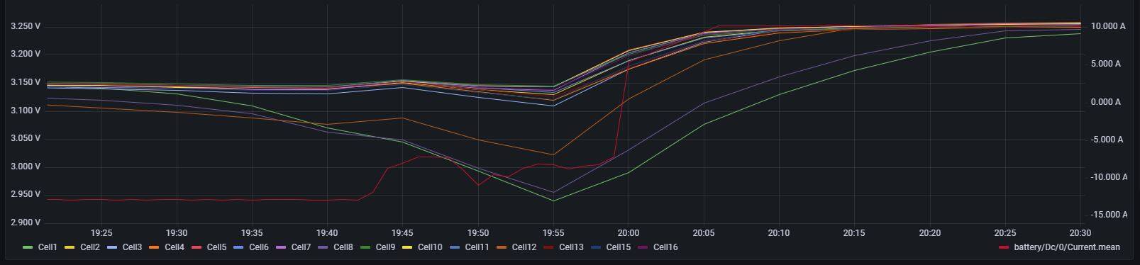

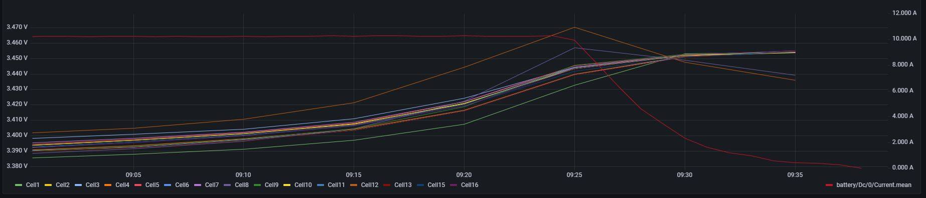

Zwei Zellen erreichen beim Laden die Spannung von 3,45 V als erstes, dann setzt das balancing ein. Sobald nun aber das Laden im CC beendet ist und mit CV (55,2 V) weiter geladen wird, singt die Spannung eben dieser beiden Zellen weiter ab, wobei die Spannung der anderen Zellen weiter steigt. Über die gewünschten 3,45 V pro Zelle, die CV bleibt insgesamt aber auf 55,2 V. Ich breche den Ladevorgang dann händisch ab. Hier ein Bild:

Erstens, vollkommen normales Verhalten.
Überlege Mal. Die gesamte Spannung ist doch gleich,also muessen Zellen fallen, wenn die anderen steigen sollen. Und die fallen, weil der Balancer ihnen Leistung entzieht.
Alles korrekt, laufen lassen.
Problem ist,vwarum die anderen Zellen niedriger sind als die beiden: Selbstentladung.
Also tausche die niedrigsten, wenn du tauschen willst.
Die beiden hohen Zellen sind die besten......

Das die beiden dann fallen, weil ihnen Ladung entzogen wird, kann ich ja auch nachvollziehen. Was ich dann aber nicht verstehe ist, warum sie weiter fallen wenn sich das balacing quasi umdreht und ihnen Ladung zugeführt wird (Ladestrom + balancing).
Wie weit laufen lassen? Die 10 14 Zellen steigen ja immer weiter während die zwei anderen Zellen dann weiter fallen. Die Gesamtspannung bleibt natürlich bei 55,2 V. Also ich rede von dem Punkt bei 09:29:30 Uhr in meinem Bild. Oder ist das mein Problem, dass ich einfach bei geringen Strom weiter lade, obwohl die Zellen so gut wie voll sind. Wenn sie das aber wären, dann dürften die beiden guten ja nicht fallen, es sei denn, ihnen wurde während des balancing mehr Ladung entzogen als den anderen zugeführt wurde.
Wie gesagt, an diesem Punkt bin ich verwirrt ...
Keine Angst, die Kausalität ist ganz andersrum. Weil der Balancer den Zellen mit der höheren Spannung Energie entzieht ( und in die niedrigeren verteilt, ist ja ein aktiver Balancer) fällt die Spannung der höherenund weil auch zusätzlich Ladestrom fließt, steigt die Spannung der niedrigen. Irgendwann haben alle die gleiche Spannung...
Wenn du jetzt statt zu stoppen, den balancer abstellen würdest, würdest du alle Zellen steigen sehen.

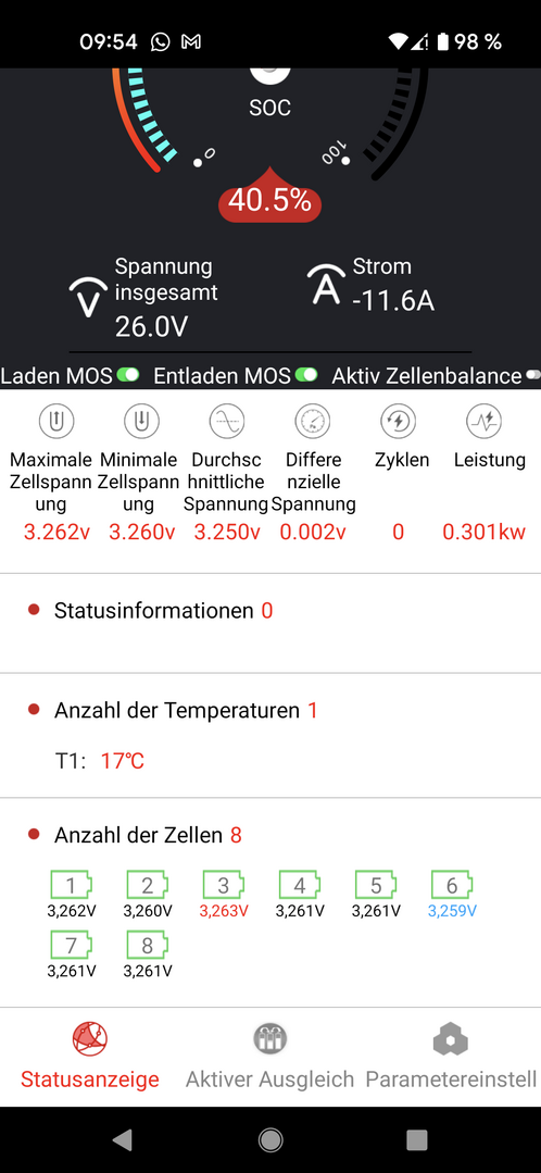

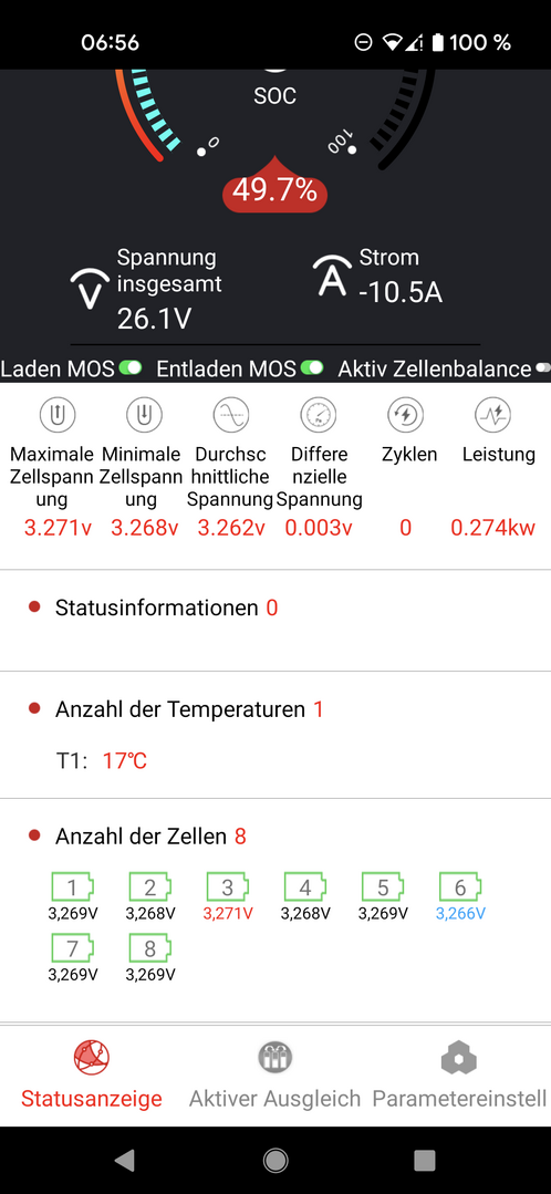

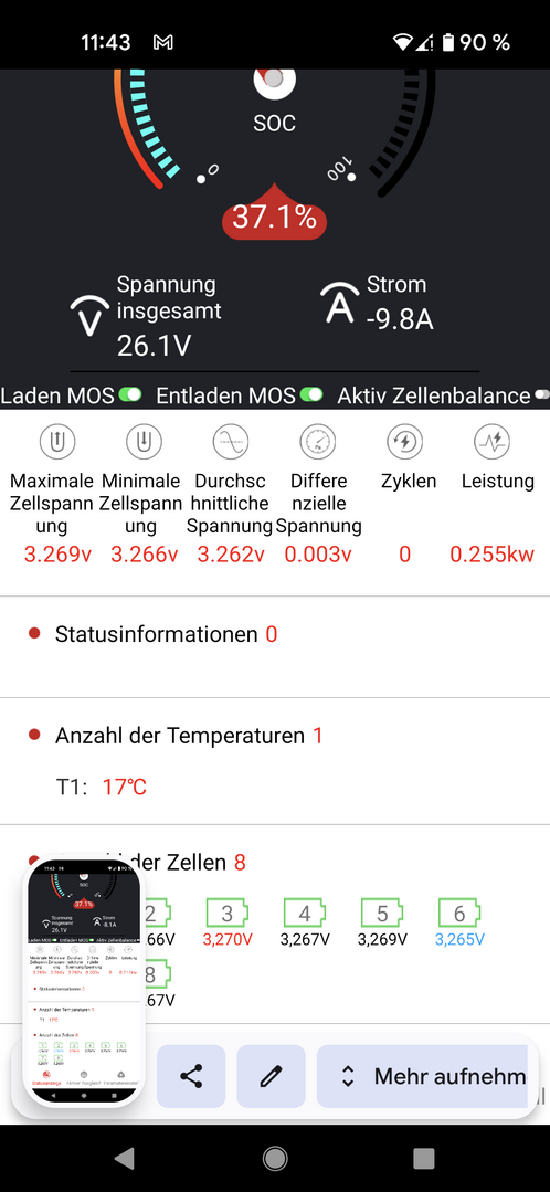

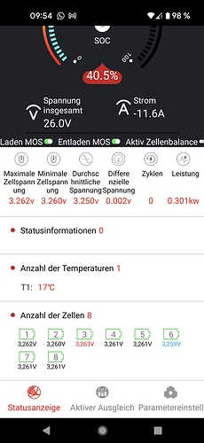

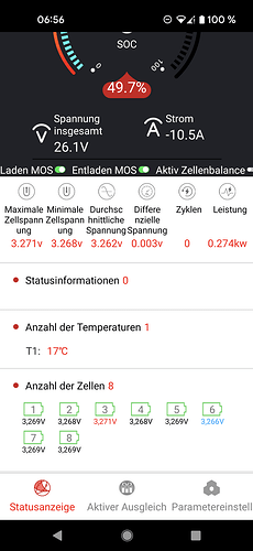

Super Erklärung (großes Lob). Ich habe mit der Parallelschaltung angefangen 8x230Ah (Netzteil Max.5A (zu heiß) also mit 3,5v und 4A Leistung 14W dauert ewig) dann bin ich auf dein howto gestoßen. Ich war begeistert und habe (fast alles) so umgesetzt ausser beim laden einzelner oder paarweiser Zellen (eher Kamikaze Metode) da bin ich nicht so moderat vorgegangen (Strom anfangs 5A und entsprechend höher Spannung) beim entladen zum Teil auch 2 Fernlicht Birnen parallel. So war ich mit der Initialisierung in 3 Stunden durch und alles läuft super. Spannugsdiff. zw. 0.001 und 0.006V schwankend (also 1 bis 6 Tausendstel Volt) ich bin begeistert.
Hier noch ein Paar Screenshots
Grüsse aus dem Ruhrgebiet
Pekla

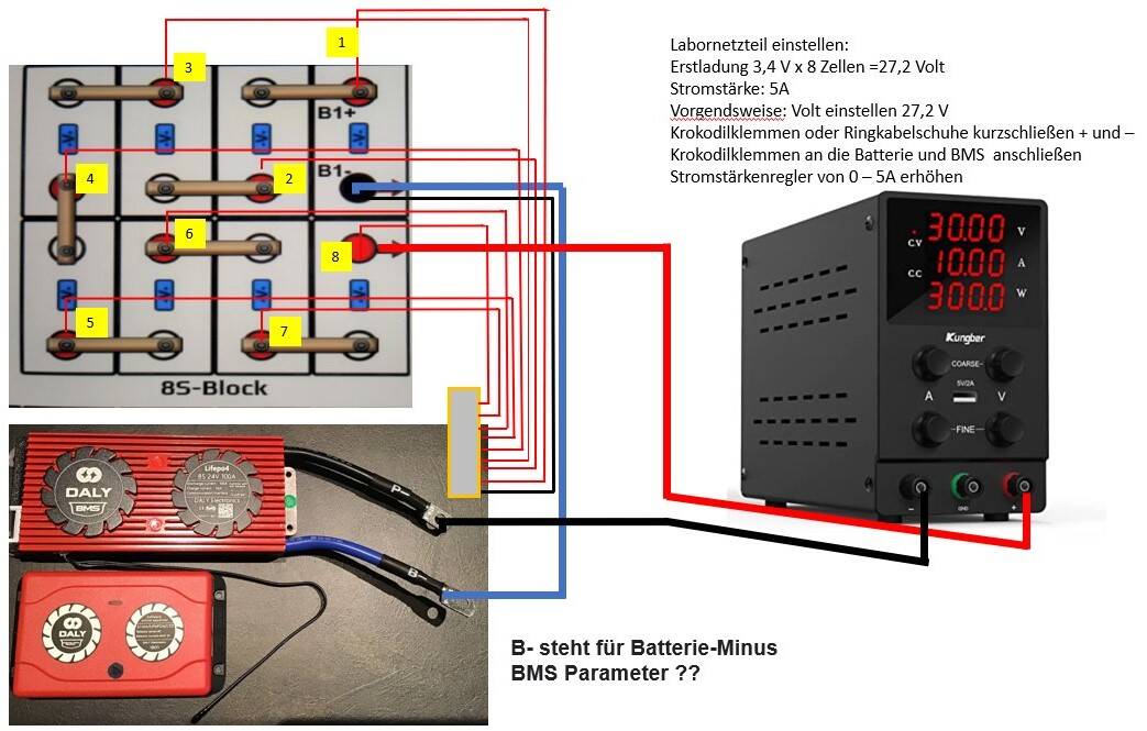

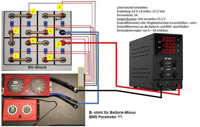

Mir fehlen noch zum Daly BMS die Einstellung zum seriell initialisieren, vielleicht kann mir da jemand weiterhelfen.
Schritt für Schritt…

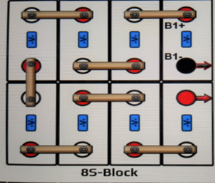

  1. Akku zusammenstellen und verspannen
  2. Zellen haben 3,305 V das sollten ideal zum verspannen sein, ich werde ca. 263nm Druck auf die Zellen ausüben. Wenn es zu einer Ausdehnung kommt von 0,5mm je Zelle steigt dann der Druck 321nm
  3. Montage BMS
  4. Einstellen BMS
  5. Labornetzteil einstellen auf 27,2V (8 Zellen mal 3,4V)
  6. Stromstärke auf Null drehen
  7. Krokodilklemmen oder Ringschuhe kurzschließen (Kabel + und –)
  8. Labornetzteil Kabel an BMS und Batterie anschließen
  9. Stromstärke (A) auf 5A stellen
Im Prinzip ok.
Aber die Spannung nicht gleich auf die Zielspannung sondern in Stufen , 100 bis 200 mV über der Spannung des Pack, so dass gerade deine 5 A fließen.
Das vermeidet, dass hoch laufende Zellen in OV gehen. Was ja ok wäre,aber wir wollen das nur als Notfall Ebene haben.
Immer in zweistufiger Sicherheit denken, das übt.
Im Prinzip ok.
Im Prinzip ok.
@carolus
danke schon mal, ist die BMS Verschaltung / Reihenfolge in Ordnung?
Wenn ich es richtig verstehe korrigiere mich bitte, dann soll ich nicht 8 x 3,4v =27,2 v nehmen
Sondern den Zielwert von 27,2v in zwei Stufen oder mehrere Stufen erreichen.
Beispiel 8 x 3,2v = 25,6v und dann 8 x 3,3v = 26,4v zum Schluss die 27,2v
