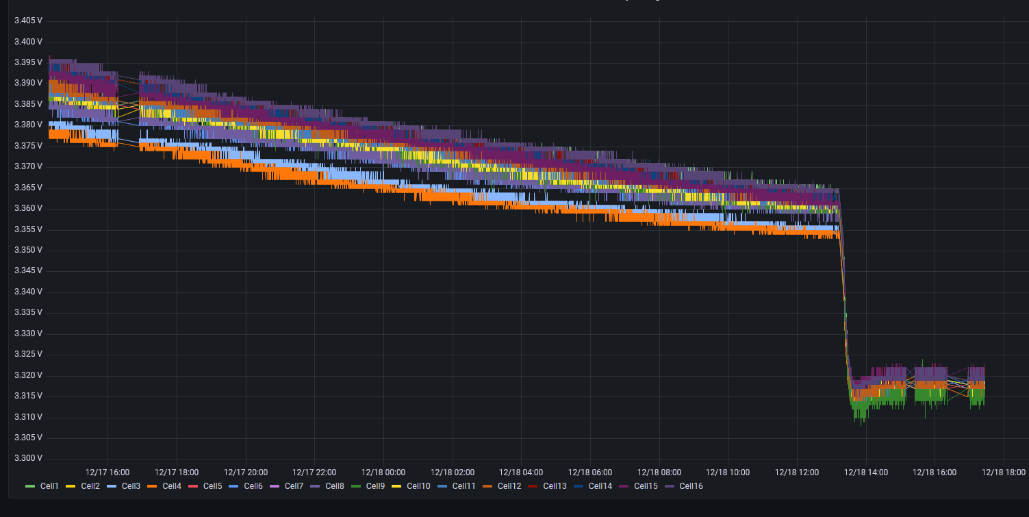

Wirklich keine Last dran? Wie groß ist der Verbrauch desBalancsrs?
  1. Keine weitere Last außer dem BMS. Der Verbrauch des Balancers … Das ist der interne Balancer des BMS (JK/2A). Der lief bis runter zu 3,45v. Wie kann ich da den Verbrauch gesondert messen?
Es geht nicht um Verbrauch des balancers, sondern um den des ganzen BMS das ist der Strom, der über den roten Draht fliesst.
Kannst du Mal ein Ampere Meter in Reihe schalten, Stellung 0,2 A, oder so,CDA sieht man genug.
Aber ich glaube schon, dass der niedrig genug ist, um nicht für den Abfall aller Spannungen von 3,5 V herunter auf 3,4 Verantwortlich zu sein.
Also eher tatsächlich Selbstentladung, und da laufen deine Zellen ein bischen auseinander.
Das würdest dumerken, wen du jetzt mit kleinem Strom, 2 oder 3A lädst, dann siehst du den Balancer wieder arbeiten.
Aber ansonsten, Gib dem Akku erstmal Arbeit, mach 2odef 30 Zyklen, muss nicht bis auf den Grund sein, lass 20% SOC drin, also 3,1 Vor Zelle,oder etwas mehr.
Bei den Ladevorgang siehst du dann, ob du durch die Zyklen nennenywerte Balancer Arbeit hast, was normalerweise nicht der Fall sein sollte.

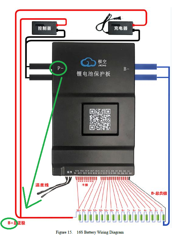

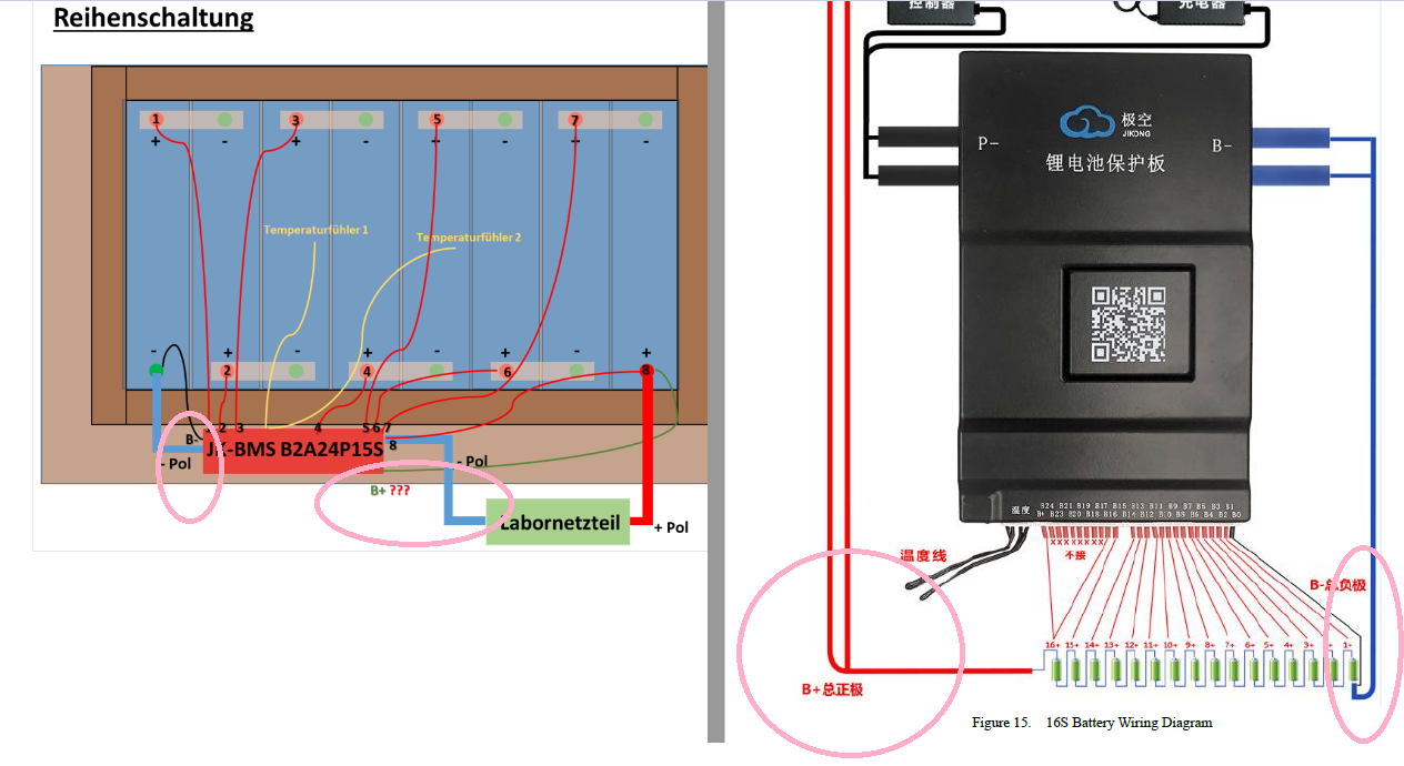

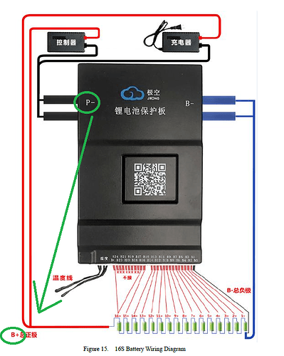

Also ich habe mein JK BMS nun angeschlossen , alle Einzelbatterien angeschlossen und das BMS mit B+(P-) und B-(B-) an die Endpole meines 16s angeschlossen. Wie starte ich es nun ? Mir wird nicht ganz klar wie das mit der 5v Spannung laufen soll ... Die Batterie macht insgesamt jetzt ca 52V ... soll ich jetzt mein Labornetzteil an B+ und B- mit einer Spannung von 57V anschließen um es zu starten?
Wenn du B+ An P- hast, mach das Mal schnell ab.
Und dann schau nochmal genau in die Anleitung.
hmm wieso, es ist üebreinstimmend wie auch hier erst disktuiert:
Ich sehe da : B+ (BMS) geht an B+ (Batterie).
P- ist der Minuspaol der Last, B+ ist der Pluspol der Last.
also nur zur Sicherheit :wink: Ich sehe auf der Skizze, das P- an den Pluspol der Batterie also B+ geht :
Ich sehe, das in der von dir angenommenen Verbindung eineSchachtel ist. also keine Verbindung.
ok fataler fail... ich habs verstanden ... P- ist für die Last ! Zum Glück nix passiert und das JK konnte ich jetzt auch starten... 5v negtativ an p- ( was ansonsten mit dem Inverter verbunden wird) und positive an B- also die erste Zelle negtaiv.. Danke !!
Ja, ich habe mich heute dann entschieden erstmal ein wenig Last Dran zu hängen.
Habe eine Seite eines Hoymiles HM-600 drangehängt. Der zieht rund 5A bei den 53,1V,
die das Pack aktuell hat.
Man sieht nach dem Anschluss relativ schnell einen Drop auf rund 3,31-3,32V je Zelle und die Zellen
kommen wieder näher zusammen (max 0,008V). Nach dem Drop bleibt der Verlauf nun stabil bei rund
3,32V pro Zelle oder 53,1V für den Gesamtakku.
Ich werde mal ein Stück weiter entladen und hoffe, daß da ein wenig Kapazität übrig bleibt.
In der nächsten Ladephase werde ich dann auch nochmal die Stromaufnahme des BMS+Balancer prüfen,
wenn ich wieder über 3,45V bin.

Also ich sehe da einen Drop auf 3,310V-3,320V ?.
Wenn die Balancer ohne Ladestrom arbeiten, einfach voll halten, warten und die balancer ihre Arbeit tun lassen.
Wenn die Balancer nur arbeitet, wahren Ladestrom iesst, isses schwieriger.
Welchen Fall hast du ?
