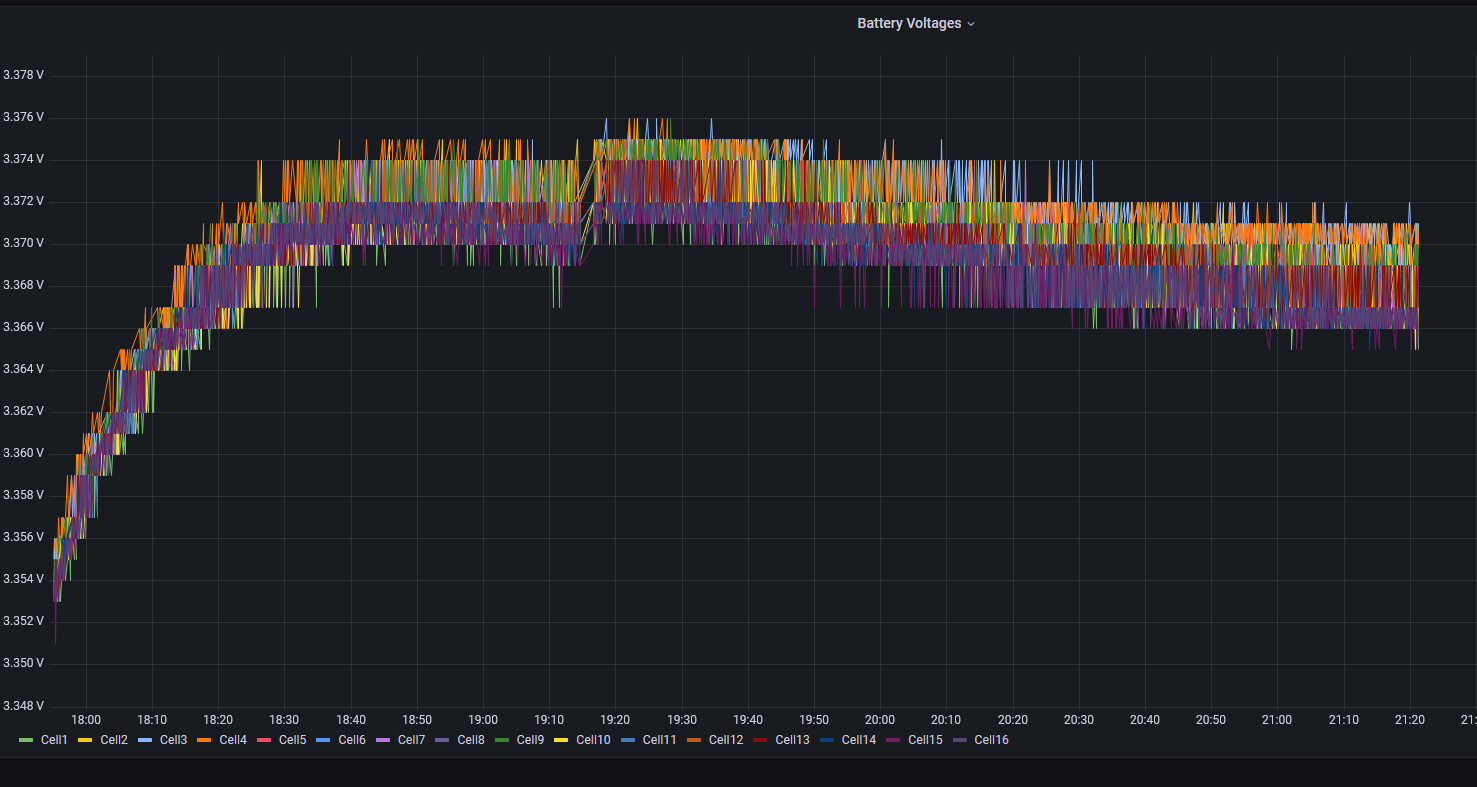

Ich habe also meinen Akku aufgebaut und das JK BMS angeschlossen. Alle Zellen kamen um die 3,29v an.
Habe dann das Netzteil auf CC 16*3,4V / 4 A gestellt und das laufen lassen. Das hat auch super geklappt,
bis ich heute in den Bereich bei 3,378V gekommen bin. Jetzt sind die Zellen (gesammelt) fast wieder auf 3,368v gefallen
obwohl ich nichts am Netzteil verändert habe und die Charge Current weiter unverändert steht?
Habe gerade alle Zellen nochmal manuell gemessen. Das passt mit dem BMS überein? Woran kann das liegen?

Temperatur Änderungen?
danke für die Rückmeldung. Das ist eher unwahrscheinlich (wenn Du die Umgebungstemperatur meinst).
Bei den 4A konnte ich keine Veränderung der Temperatur an "Bauteilen" feststellen. (IR Cam + fühlen)
Der Akku steht aktuell im Keller (Neubau=18-20+ C).
Ich denke ich bin zu ungeduldig. Ich hatte die Ladung vor der Beobachtung gestern über die vorhergehende Nacht
und den Arbeitstag unterbrochen, weil ich den Akku physisch im Auge haben wollte.
Ich denke am Ende ist das was man da sieht das Einschwingen auf die Ladespannung nach der Unterbrechnung, könnte das sein?
Werde das Ganze vermutlich am Wochenende nochmal mit mehr Ruhe angehen...
ude6
Das könnte sehr gut sein. Passt auch zur Größe des spannungssprungs.

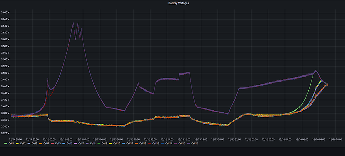

Hallo Carolus,
Danke für das Feedback. Ich habe in den letzten zwei Tagen dann weiter gemacht.
Hatte dann 4 Zellen, die deutlich schneller die 3,4V überschritten haben als der Rest.
Das scheint ein Paket der Lieferung gewesen zu sein.
Hatte dann arge Probleme die "runter" zu bekommen während der Rest noch nicht
ausgebrochen (>3,4) war. In der letzten Nacht sind dann endlich auch die anderen
Zellen nachgekommen und aktuell kommen Sie zusammen bei den eingestellten 3,46V.
Hier wollte ich das jetzt erstmal ausbalancieren lassen (mit Balancer) und dann Schrittweise
ähnlich den Vorgehen hier https://www.akkudoktor.net/forum/stell-dein-batterie-powerwall-projekt-vor/auffaellige-zellspannung-16s-eve-280k-jk-bms/paged/4/
nach und nach auf 3,5V/Zelle erhöhen und ausbalancieren. Sollte ich dann den Balancer abschalten?
Reicht das als Top-Balancing? Sollte ich höher als 3,5 gehen?

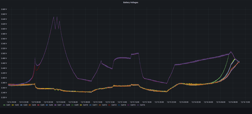

So sieht es jetzt aus:
ude6
Gute Vorgehensweise. Reicht auch mit 3,5 V aus. Schau dir nochmal die SOC gegen Spannung Kurve an, Dann siehst du das auch.

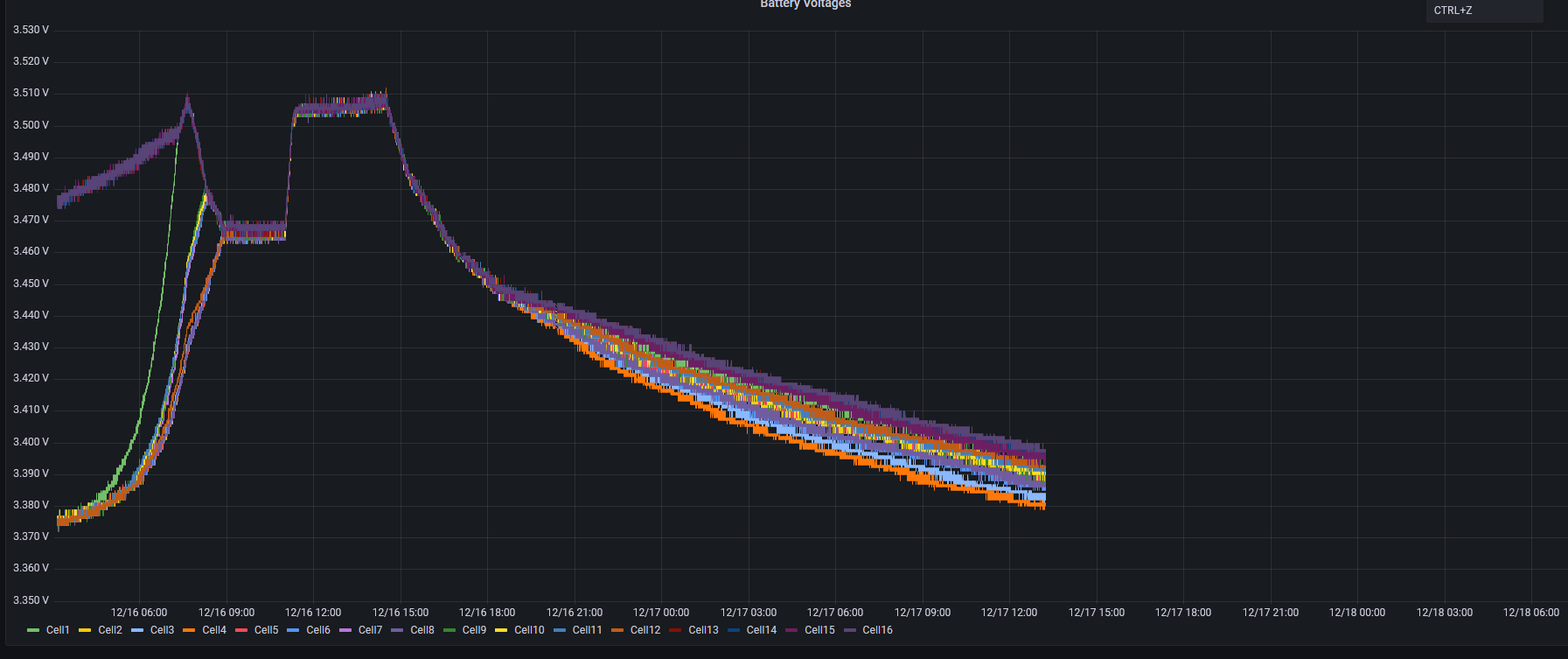

Eine Frage habe ich noch, was würdet ihr als Spreizung der "Resting Voltage"
nach dem Top Balancing erwarten. Ich habe also auf 3,5V geladen und nun fällt die Spannung der einzelnen
Zellen ohne nachladen ja ab. Unterhalb der 3.45V schaltet der Balancer auch ab.
Ich sehe aktuell ein Spreizung von 3,431V (max) - 3,416V (min). Ist das zu viel ohne Balancer und Load?

Wie war der Ladestrom, als du abgeschaltet hast ?
Fällt die Spannung von der jetzigen Spannung weiter ab, ohne jeden entladestrom, und wie schnell ?
Der Unterschied ist unbedeutend.
Die Endvoltage lag bei 56,2V für den Gesamtakku, also knapp über 3,51V pro Zelle.
A gingen bis fast 0 runter. So war ja die Idee. Dann habe ich das Ladegerät abgeschaltet
und seit dem fällt die Spannung auf den Zellen. Unterhalb von 3,45V arbeitet ja dann
auch der Balancer nicht mehr.
Also: Ja, die Spannung fällt noch weiter - aber immer flacher. Aktuell liegt die niedrigste Zelle bei
3,38V.
