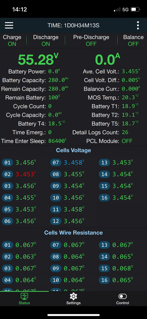

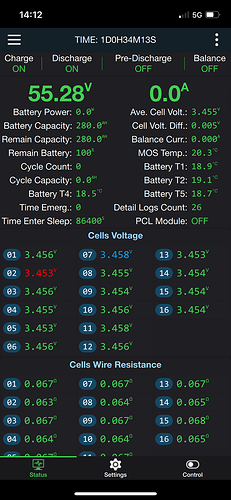

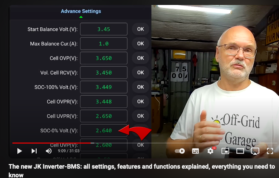

Hab A Grade 280er EVE Zellen bei NKON bestellt, vor drei Tagen verspannt und an JK 200A Inverter BMS angeschlossen. Die Werte von YouTube Australien Andi übernommen und habe zwei Tage (tagsüber) mit ca. 15A unter ständiger Beobachtung geladen... Heute am Tag 3 ist der Strom auf 0,2 gefallen und die Zellen sind alle bei 3,455V Die maximale Differenz liegt bei 0,005V gemessen und auch Anzeige am BMS.
Hab ich was falsch gemacht, oder bin ich jetzt fertig? Irgendwie kann ich das alles nicht glauben, dass es nur ein Spaziergang war.
Oder lag es an meiner Vorbereitung?
Hab penibel alle Kontakte mit 1000er Fließ gesäubert und mit Kontakt-Spray abgerieben, alle Kabelschuhe verpresst und gelötet. 6mm^2 PV Kabel zum Ladegerät verkabelt. Ladegerät und alle Messgeräte vorher kalibriert (auch untereinander abgeglichen)...
Die Zellen hatten alle 3 Stellen hinter dem Komma die gleiche Spannung und auch den Innenwiderstand...

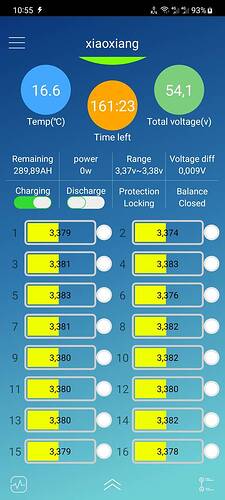

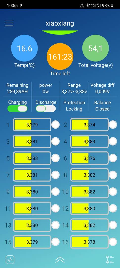

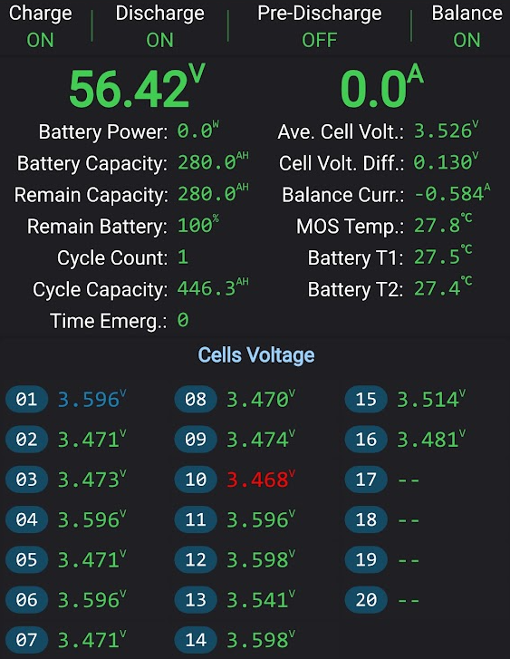

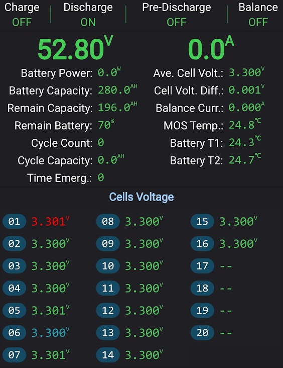

Nochmal zum Thema Balancieren:
3,3V alles super:
3,36V alles super:
über 3,45V nicht mehr so super:
Aber Active Balancer macht es schon super, dauer nur ein wenig...
Das ist das Thema, unter 3,4 V sieht man nichts.
Und ich meine NICHTS.

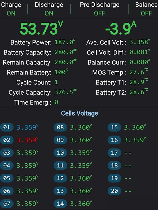

Versuch mal deine ladesschlusspannung auf 3.46 oder 3.47v zu stellen nur 0.02v über balancer 3.45. und covp auf 3.49 oder 3.5v und die covpr
Ist das ein ganz neuer pack da du erst 1 cycle drauf hast oder bms resettet?
