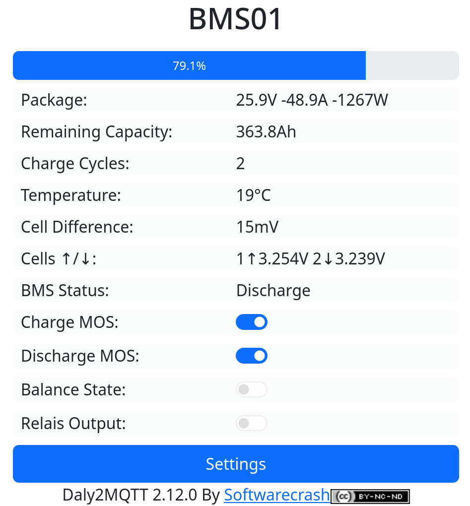

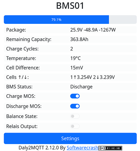

@carolus Danke für die Anleitung. Habe ein 2p8s gebaut aus zwei 8s. Verschaltet als 2x 2p4s an einem Daly 8s. Der eine Pack besteht aus den neuen 8 Zellen. Beim Toppen den einen Block mit 12V und 100mv Schritten auf Spur gebracht. Jetzt entlädt das Teil so. Ich denke bei dem Strom ist die Differenz in Ordnung.
Bei dem Strom ist die Differenz wurscht.
Sie ist nur ohne Strom und über 3,4 V bedeutsam.
