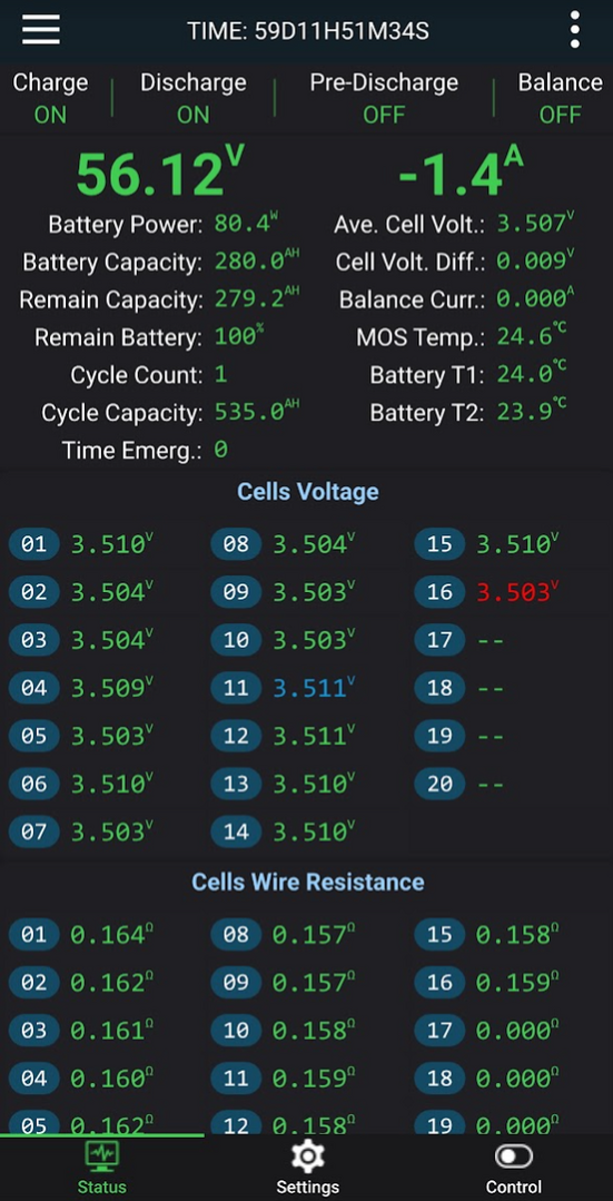

Versuch mal deine ladesschlusspannung auf 3.46 oder 3.47v zu stellen nur 0.02v über balancer 3.45. und covp auf 3.49 oder 3.5v und die covpr
Ist das ein ganz neuer pack da du erst 1 cycle drauf hast oder bms resettet?
@concierge Wie kann man BMS resetten? :smiley:
Das ist ein ganz neuer Pack mit EVE Zellen aus NKON Bestellung. BMS hat aber schon ein paar Tage hinter sich.
Die Spannungen sind an Deye Akkus angepasst die mit Deye WR sprechen. JK BMS hängt einfach an +/- als "Parasit" parallel. Deswegen kann ich leider die Spannung nicht tiefer setzen.
An sich finde ich die Werte gar nicht schlimm. Es dauert jetzt halt paar Wochen/Monate bis der 0.6A Balancer alles ausgleicht. Da sind aber meine Deye Akkus aber auch nicht perfekt unterwegs.
Ich war zu faul und hatte auch kein Bock bzw. keine Zeit die Zellen parallel zu verbinden und mit 3,65V ewig top-balancen (ich habe nur einen 3A Labornetzteil).
@eugenius okay kam irgendwie nicht an das du das parallel wo drauf hast. Ich hab auch nicht top Balancen gemacht hätte nicht mal die Möglichkeit gehabt. hab die 230er NKon zellen auf version xx von Carolus gemacht Pack aufgebaut und mit dem JK laufen lassen mit 2A Balancerstrom. Einfach beobachten mir persönlich wäre die 3.52 schon zu hoch aber da bin ich sicher zu konservativ zumal ich das pack auf 2 stunden fahrt weit weg stehen habe und nicht sofort eingreifen kann

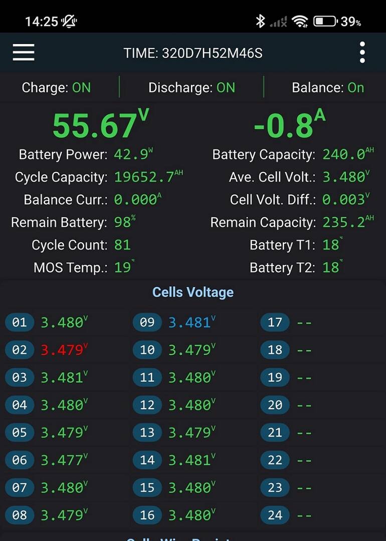

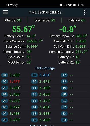

Heute sieht es nicht mehr so "schlimm" aus :slight_smile:
Das ist fertig.
Es kommt garnicht auf mV Genauigkeit an, alles über 3,42 V bei beliebigem Unterschied bis 50 mV reicht aus.
So ist natürlich auch schön.

Bitte entschuldigt meine unwissenheit, aber wenn man einzelnen zellen im pack helfen muss, hat man dann nicht schon ein größeres problem.
Gut ich hab erst seit 363 tagen und 22 stunden die batterie in betrieb und für das monitoring 350 tsge gebraucht. Und bin froh das die zellen nicht mal 3mv auseinander sind.
Deshalb war ich mit @carolus tutorial v2 schon sehr gut bedient.
Warum? Wenn das über 3,4 V pro Zeile ist, genügen 15 mV, für den Anfang auch 30 mV.
Und wenn es unter 3,4 V pro Zeile ist, bedeutet es garnichts.
Denn es könnte dann sein SOC, Kapazitätsunterschied, spannungsunterschied an Widerständen,, Kontakt oder Verbinder, alterungsbedingt, fehlerhafte BMS kalibrierung. Um die wichtigsten zu nennen.
Also alles, und deswegen bedeutet das garnichts. Jedenfalls nicht ohne andere Daten.

Nein bitte das war so gemeint das ich froh bin das es von selbst so gut läuft ohne zutun von aussen.
Ich wäre mit 30 mv auch zufrieden, ich hatte aus unwissenheit einfach kein gutes gefühl bei der ersten selbst gebauten batterie :battery:
Dagegen ist nichts einzuwenden, dahin ich dabei. Positiver Abdruck eine wahrscheinlich guten Akkuzustand.
