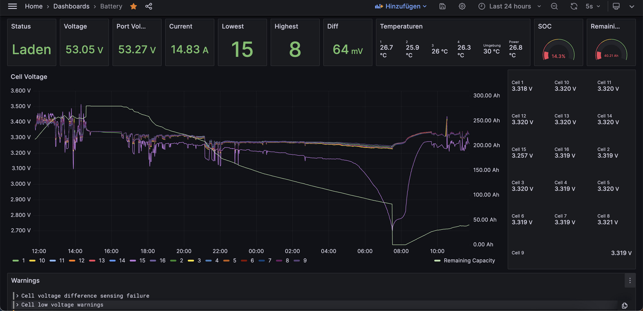

Hallo zusammen, danke @Carolus für die tolle Anleitung, habe mich Schritt für Schritt dran gehalten und der Akku läuft nun schon paar Wochen.
Heute Morgen dann plötzlich der Fall von 30% auf 0%, wie im Bild auch unschwer zu erkennen. Differenz lag um die 600 mV. BMS hat natürlich abgeschaltet. Nach dem Neustart gleicht sich nun alles wieder an beim Laden des Akkus.
Ist die Zelle evtl. defekt?
Violette Zelle hat weniger Kapazität. Als die anderen
@carolus in dem Fall dann erheblich weniger als eigentlichen 280 Ah?

@concierge ist ein Seplos BMS, dass ich dann über mqtt und iobroker auslese
siehe Tasmota Seplos Treiber - Seplos BMS - Akkudoktor Forum

Aber zum serial balancen sind die ladewerte von coralus schon sehr gut mit dem abschalten nach oben klappt es auch sehr gut lediglich bei 30 % kommt es vor das der wr 30% soc errechnet und dann ist plötzlich bei 0% obwohl die batterie spannung noch bei 3.1v zellspannung ist. Wenn ich dann im solarman nachrechne wurden 11200w entladen wurden.
Das muss nicht sein.
Die Methode, um das zu untersuchen, steht in meinem howto.
