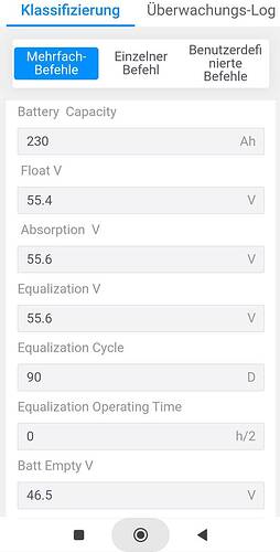

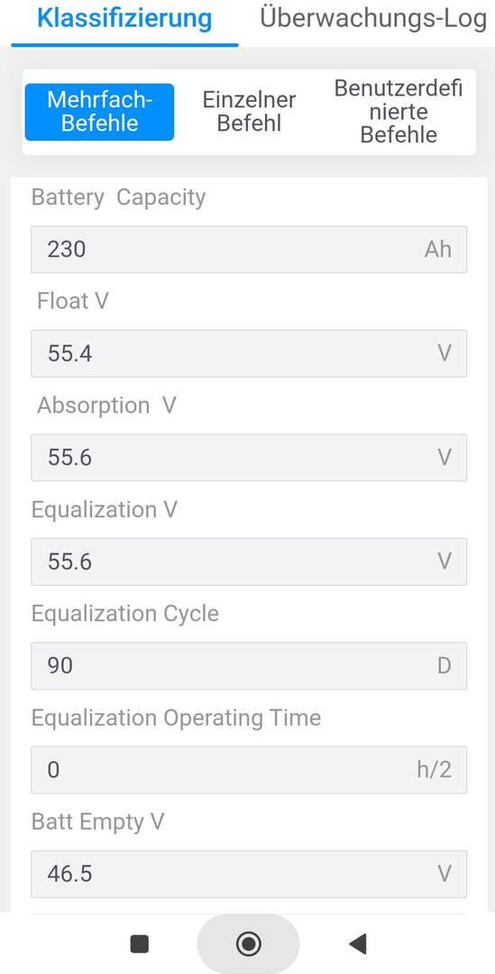

Ich glaube dem Nordkyn Diagramm. Das passt zu grundsätzlichen Informationen über LiFePO die ich schon ewig aus der Grundlagen Forschung kenne.
Bin ich da richtig.
Mein englisch ist naja hello how are you dafür langs.

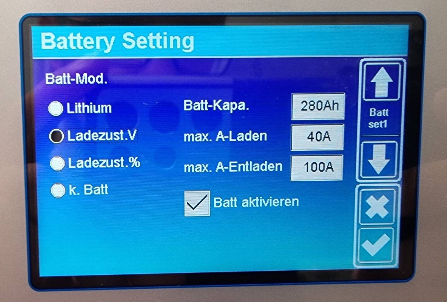

Was für werte würdest du nun empfehlen.??
Ans bms komm ich die nächsten tage sowieso nicht, fernwartung am deye geht.
Ich hab jetzt mal wie im bild reduziert.
Danke im voraus
ok, baue den Neey ein.
Mit Strombegrenzung laden heißt, das ich dann den Ladestrom hier einstelle, gehen 40A?
Die Spannung(3,4V) muss ich dann im NEEY oder BMS abschauen oder?
Du solltest hier auf dem Board nach Nordkyn suchen.
Ich danke dir für die Werte, ich werd das dann mal so einstellen und eben "Laufenlassen" wie du schon sagtest
