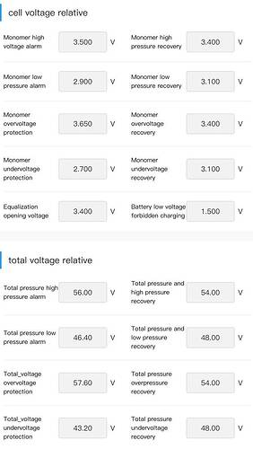

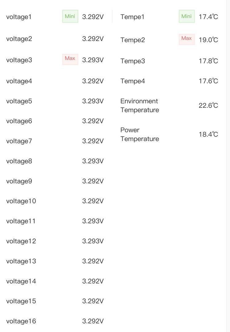

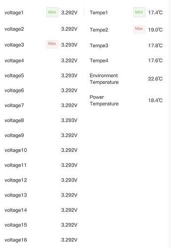

habe alle Seiten durchgelesen, bräuchte aber doch etwas Unterstützung. Habe mein EEL Gehäuse fertig montiert und es läuft, jetzt wollte ich den Akku voll laden und balancen.
Alle Zellen (EVE280) haben eine Spannung von 3,292 +-0,001. Hätte jetzt mein EBC-A40L an die Gehäuse Anschlüsse angeschlossen und mit 16x3,4V und 20A geladen, danach auf 16x3,5V und 10A den Rest und fertig.
Ist die Vorgehensweise so richtig?

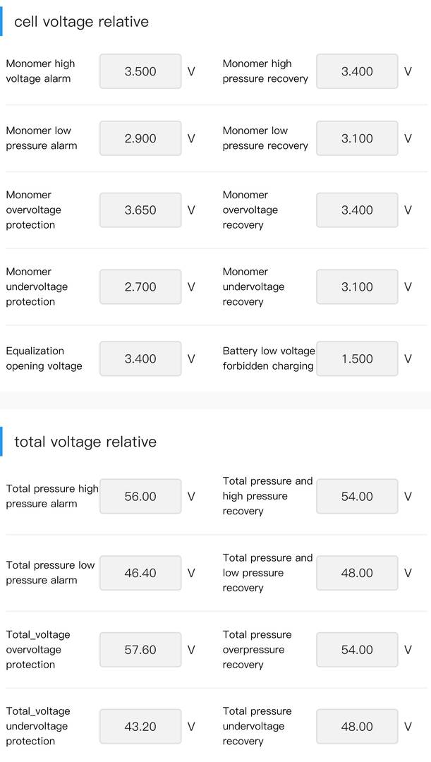

Hätte hier noch ein NEEY 4A liegen, brauch ich den oder weglassen?
Und noch eine Frage, passen die Einstellungen vom EEL so, waren Standard so eingestellt oder sollte ich was ändern?
dann macht es puff und dein EBC-A40L geht in Flammen auf.. es verkraftet nämlich maximal 5V. Mit welchem Inverter soll der Akku später verwendet werden? Es lohnt sich auf jeden Fall mal ein Blick auf diesen Artikel.
Da dein Akkupack schon endmontiert ist, macht es zumindest Sinn den Neey 4A für das Top-Balanceing zu nutzen, der passive Balancer vom Seplos BMS zu schwach ist..

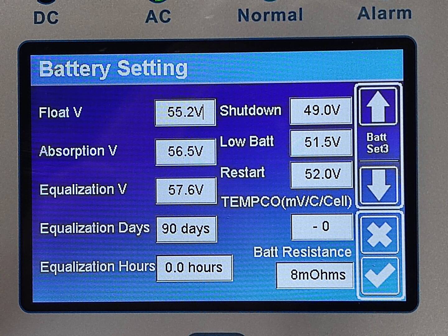

Grüss euch,
Nach anfänglichen hin und her und mangels lade equipment hab ich Vaters batterie 16s 230ah nun ein einhalb monate im pv Betrieb ohne die zellen vorher geladen zu haben.
Ich hab mich auf nkon verlassen das die zellen gleich verbaubar sind. Geliefert wurden sie mit 3.3v.
Ich hab den block dann verschalten und mit jk bms in betrieb genommen.
Da sein Wechselrichter nicht bzw noch nicht( weis nicht ob ich das überhaupt noch mache) mit dem bms spricht regel ich nur mit dem bms nach oben und unten ab.
Und die zellen waren immer gut dabei mit 0.05v abweichung zu einander.
Da ich nicht an der anlage wohne kann ich das nicht genau mitverfolgen.
Was klar ist im % modus regelt, wo der wr selber seine % des soc selbst errechnet ohne bms verbindung klappt es besser als im voltage modus.
Ich schalte die entladung bei 2.8v und die ladung bei 3.55v mit dem bms. Das funktioniert wunderbar. Eventuell kann ich noch 0.05v nach unten oder oben. Ich dachte das schadet der zelle nicht. Mein maximaler ladestrom Betrug jetzt 52.4a von pv.
Und gestern war das erste mal das die Batterie bis 57.2v durch auf geladen hat ohne das vorher eine bms mässige covp ausgelöst wurde.
Wenn ich das so Resümiere hatte ich mit meinen zellen anscheinend glück gehabt.
Ich danke den Mitgliedern für die Unterstützung und Aufmunterung.
Auf den weg alles gut und gute pv erträge so wie immer ein paar % in der batterie.
Sowas macht man nicht, und es gibt einen guten Grund dafür. Das BMS ist ein Sicherheitssystem zum Schutz des Akkus. Es soll eingreifen, wenn die äußere Ladung oder Entladung falsch läuft.
Jetzt benutzt du es aber als Steuersystem, und hast kein sicherhetsbackub mehr. Das ist wie der Kletterer ohne zweites Sicherheitsseil.
Davon abgesehen ist 3,55 V / Zelle zu hoch, das geht auf die Lebensdauer. Würde hier lang und breit diskutiert.
Such Mal nach "Nordkyn" hier, findest du massig Info darüber.
Ich hab das thema gesucht,
Eine gespaltene welt die dort herscht.
Ich muss mir dann den kleinen kinesen schnappen und mal kräftig schütteln. Ich hab jetzt als versuch die float und Absorption geändert mal sehen ob der laderegler im deye sich dran hält. Bein entladen tut er es jedenfalls im voltage mode nicht und fährt die batterie voll in die cuvp.
