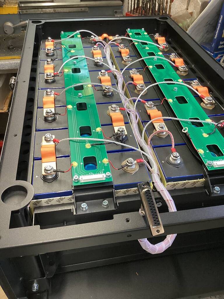

Vielen Dank als erstes für das gute Wiki.. mangels eines vernünftigen Labor-Netzteils, werde ich wohl den Weg von @Leverkusen3 gehen, da ich zum Seplos BMS ebenfalls ein NEEY Balancer fest mit verkabeln werde.. Da sich der Victron MP2 5000 sowohl in Spannung und Strom recht gut steuern lässt, sollte dies mit überschaubarem Aufwand möglich sein und zum gewünschten Ergebnis führen.
@Leverkusen3
Wie hast Du denn NEEY verdrahtet? Bist du mit den Kabeln auf die gleichen Pole gegangen, wo auch die vom Seplos angeschlossen sind? Ich gehe davon aus, dass du ebenfalls M6-Kabelschuhe verwendet hast?
PS: Im Gegensatz zu Dir nutze ich das Gehäuse von EEL, was sich ja nicht groß unterscheidet.
@mdkeil
Den Anschluss habe ich hier :
bebildert beschrieben.
mit freundlichen Grüßen
Thomas

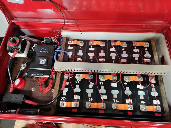

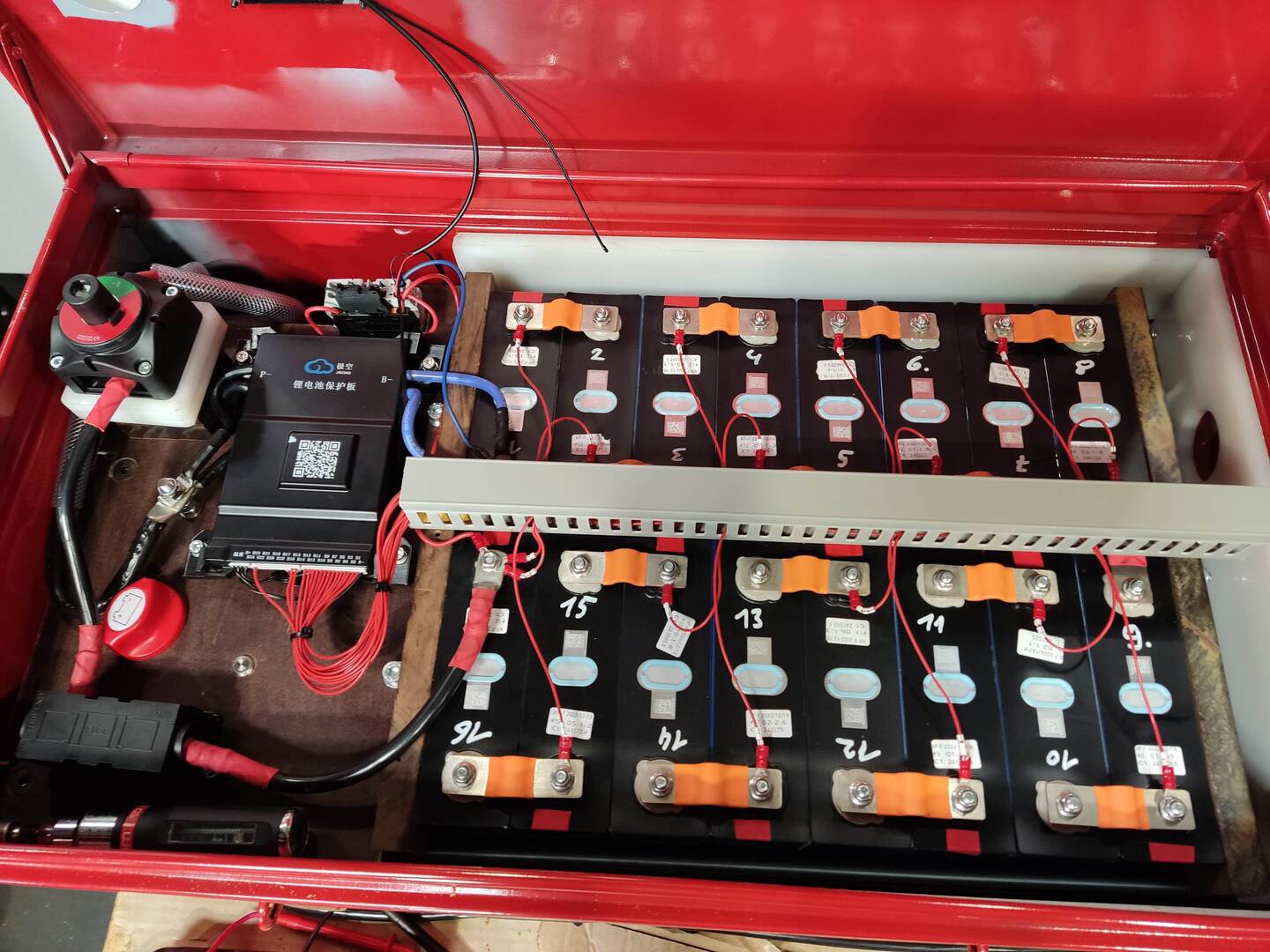

Ich hab mir unter mithilfe von hier einen kleinen speicher gebaut. 16 zellen 240-246ah von Nkon und ein JK 2a BMS.
Ich hab auch das howto hier mitverfolgt.
Gestern hab ich das erstemal zu laden begonnen. Leider habe ich nur den WR als spannungsquelle.
Es ist das erste laden mit wr und bms. Jetzt wird hier um 0.014v zellspannungsdifferenz gefeilscht
Ich bin aktuell bei ca 200mv.
Kann ich den speicher nun so einfach an die PV wr und netz hängen mit maximalen ladestrom von pv oder soll ich ihn noch mit weniger ladestrom betreiben. Ich bin mir da grade so unsicher.
Da die ganze anlage ja mehr als eine stunde fahrt von mir entfernt steht und ich sie nicht permanent überwachen kann.
Und meinen vater mit writ über 80 kann ich net auch sagen schick mir stündlich nen screenshot??? zumal er nicht maln smartphone hat.
Also die OVP der zellen hat schon gut funktioniert und der balancer zieht die 3.65v zellen gut runter es dauert halt einfach. Und ich habe damit noch sehr wenig erfahrung.
Wenn der balancer nun schon sich schwer tut die zellen überhaupt gerade zu ziehen wie wird das erst im betrieb von 46.4 - 56v zumal ich ja gerade nicht mal bei 55 bin.
Anbei noch ein Screenshot von der app von gestern abend.
Danke und schöne Grüße aus Österreich
Im endgültigen Betrieb brauchst du deutlich weniger Balancerzeit als jetzt, wo die Zellen zum erstenmal eingenordet werden müssen.
Und 25 mV differenz reicht vollkommen aus, genauer braucht es nicht zu sein. im Notfall auch 50 mV. manche machen da eine vollkommen nutzlose Rally draus.
