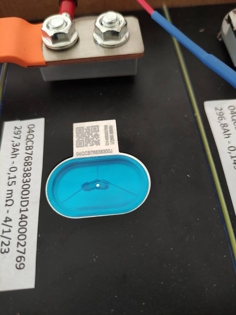

Ich hänge mich mal hier dran, weil ich scheinbar zu doof bin das Top Balancing richtig durchzuführen.
Es geht um 8 Stück EVE LF280K, bei denen alles dafür spricht dass sie wirklich Grade A sind.
Ich balanciere Seriell nach Anleitung. Wären der gesamten Ladung war der Zelldrift nie höher als 3mV. Ab 3,35V ging es nur noch sehr langsam weiter bis 3,38V.
Soweit so normal und gut.
Aber bei 3,38 V ist Schluss! Er werden zwar noch gut 8A aufgenommen und ich habe seit die 3,38V erreicht waren wieder 80Ah rein geladen, aber das einzige was passiert ist, sind die Überdruckventile die sich ausbeulen ?

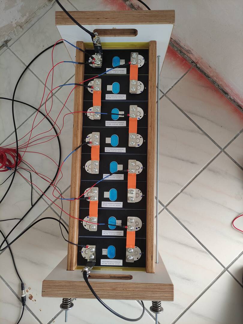

Sie sind mit 300Kg komprimiert mit guten flexiblen Busbars. Ich habe zig mal mit verschiedenen Multimetern die Spannungen geprüft, alle Messungen stimmen +-0,004V überein.
Was läuft hier verkehrt?
Habe das Laden jetzt abgebrochen.....
Würde mich sehr freuen, wenn ihr mir helfen könnt.
Danke schonmal
Yves

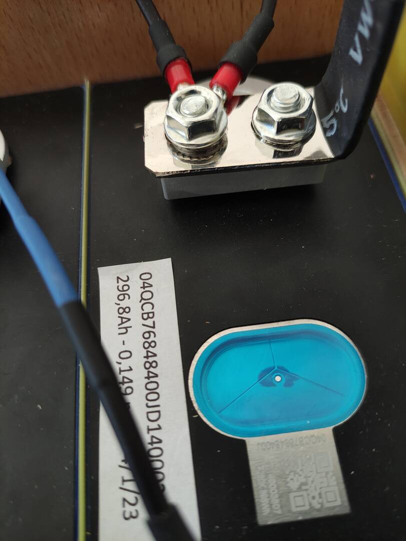

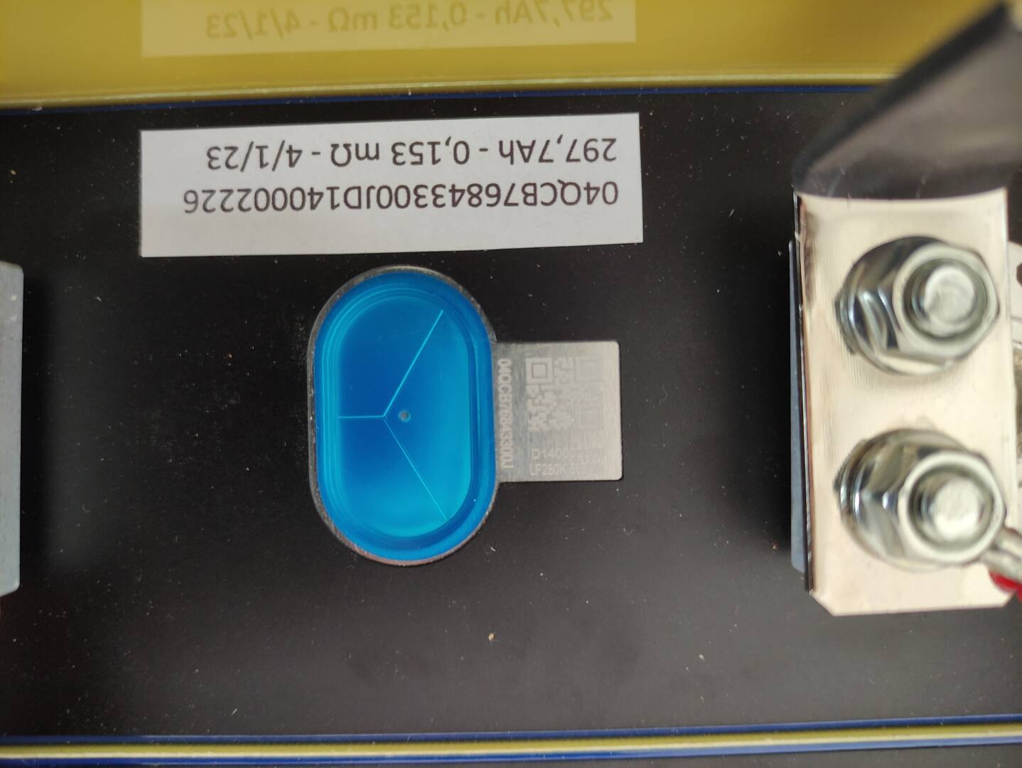

Festgestellt habe ich das optisch durch das blaue Sichtfenster. Bis Erreichen 3,38V waren die Ventile perfekt flach. Jetzt drücken schon die ersten gegen die Abdeckung und schwitzen was aus ?
Netzteil (10A) lädt CV 27,36V und bis zu 9A

Hm... OK selbst wenn es Grade A sind, hast du Mal die Barcodes bezüglich herstelldatum angeschaut? Sind die Barcodes echt?
Nkon hat mir vor dem Kauf eine Excel "von EVE" geschickt in der die Prüfprotokolle aller 4160 Zellen dieser Charge enthalten sind.
Natürlich kann man eine Excel problemlos fingieren.
Allerdings kamen die Zellen exakt so an, wie sie von EVE in den 40 er Holzkisten verpackt werden. Sprich alle Barcodes folgen aufeinander, alle Zellen sind hinter einander vom Band gelaufen. Alle Barcodes werden als echt erkannt auch ohne B Mark.
Es wäre immernoch möglich, dass Nkon oder sonst wer die Doppelterminals selbst aufgeschweißt hat und anschließend für 4160 Zellen einen ausführlichen Prüfbericht gefaket hat so misstrauisch bin ich nicht.
Herstellung war am 04.01.23, also nicht sehr neu, aber noch im Rahmen. Spannung und IR sind wie angegeben gewesen. (<.016mOhm)
Auf den Bildern stehen die Gewindebolzen sehr unterschiedlich aus den Muttern. Ich hab keine Ahnung was dann passieren würde ,aber hast du beim Zusammenbau darauf geachtet, das die Bolzen keinen Kontakt zum Gehäuse haben?
Schreib nkon an. Höflich, Bilder Beschreibung, Ladeverfahren. Bitte um Kommentar, ob die aufwolbung normal ist.
Ist die eigentlich bei allen Zellen gleich?

Die Gewindebolzen sind Unterkante bündig mit der Helicoil nur unterschiedlich lang.

Die Wölbung ist in etwa gleich.
Arjan hat mir sofort geantwortet:
Hello,
That is the seal touching the plastic. Lot of cells even arrive like that.
You wrote you charged with 27.4V, I guess actual voltage is slightly lower and there is just hardly current at all (8cells @ 3.39V is 27.12V..)
If you add 80Ah do a full cell (3.38 is full) voltage is over 4V and cells will burst.
Und auf meine Rückfrage
So I can assume that the cells have no degradation and the voltage was lower than measured? To clarify: The cells had a voltage of 3.39V under charge and were still drawing 8Amps. In no-load operation, a voltage of 3.34 volts is reached after 2 hours. However, according to EVE, a cell is only fully charged at 3.37 volts at rest.
Arjan:
I see no reason why there would be degradation?
Voltage depends also on temperature, and I don't know if your devices is within 1% accurate.
As long as all cells behave the same there is no reason to think about any problem.
If the cells where at 3.38V and you put 80ah in it (10 hours @ 8A) voltage must be higher, or measurement was wrong, or it was not doing 8A at all. But no chance there was an identical problem with all 8 cells.

Also ich sehe da keine gewölbten Überdruckventile oder das Elektrolyt austritt.
Wie Arjan schon geschrieben hat haben diese Flecken viele Zellen bereits bei Lieferung (Luftfeuchtigeit?).
Dazu gab es hier auch schon ein paar Threads... wenn da was rauskommen würde wären die Sollbruchstellen gerissen.
Warum hast du eigentlich die Balancerkabel immer auf dem Minus Pol der nächsten Zelle und nicht auf den Plus Pol der jeweiligen Zelle?
Ich werde mich dann einfach trauen und weiter laden. ?
