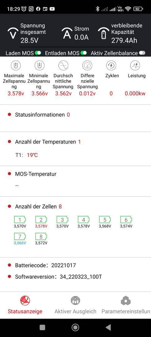

Erstmal vielen Dank an @carolus ,und alle die diese Anleitung konstruktiv mitgestalten.

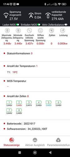

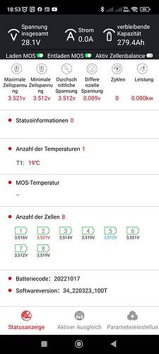

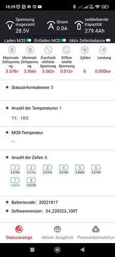

Ich hab meinen 8s 280ah Akku mit Daly BMS jetzt seit drei Tagen an einem MP2 3000 in Betrieb. Beim Balancieren hatte ich in den Stufen 6 bis 12 mV Differenz.
Jetzt hat er sich bei 0,013V eingependelt. Ich würde das jetzt erstmal so laufen lassen, oder sollte ich da nochmals nachbessern?
Um Gottes willen, nein. Das ist schon viel genauer, als man das braucht. Lies bitte nochmal unter Ideen meinen Vorschlag, nicht so hoch zu laden. 3,5 V/zelle, , und auch 3,45 V/Zelle, als Maximum, reicht bei weitem aus.
Vielen Dank, Werd mir die Spannung nochmal anschauen und anpassen.
