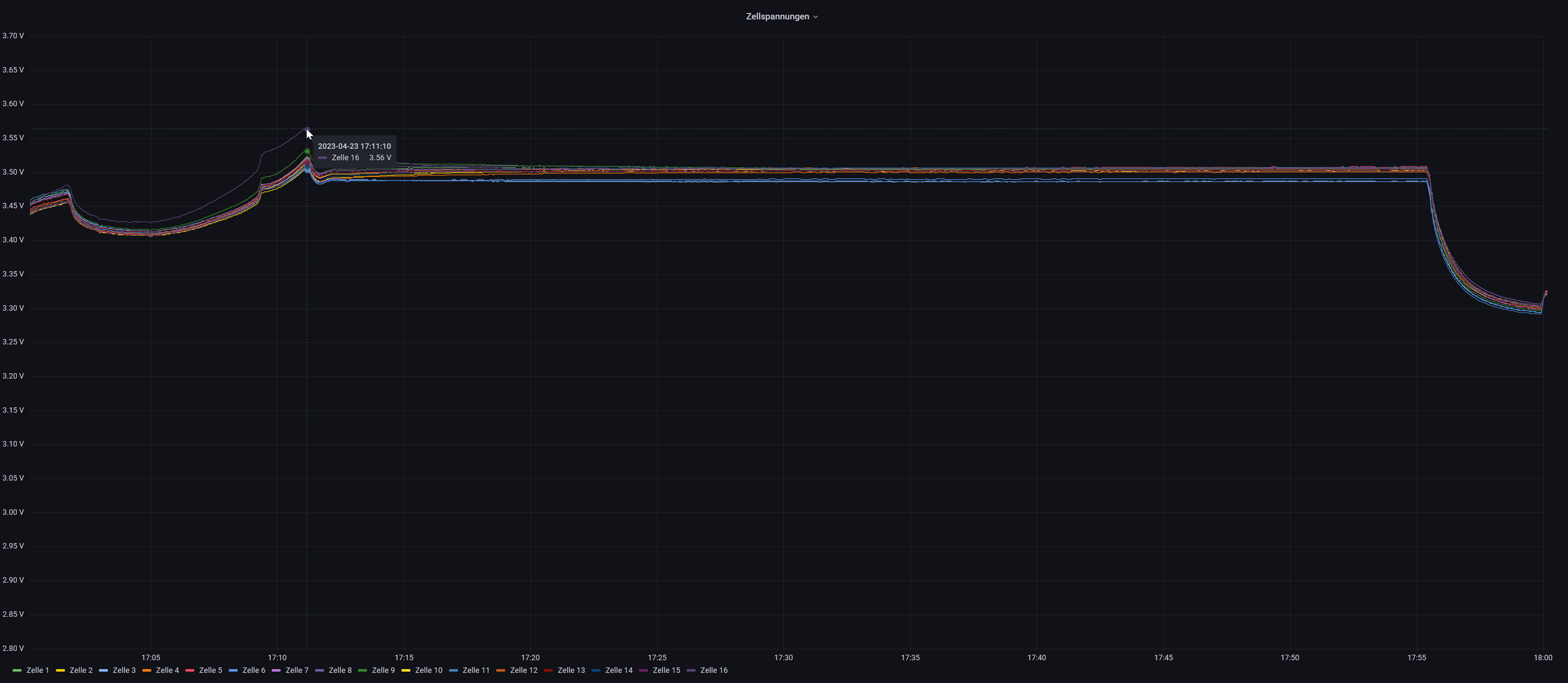

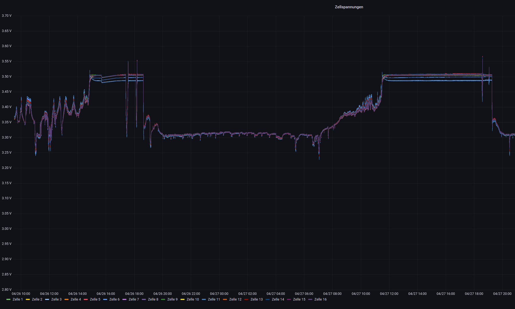

So sah das Ladebild gestern ohne aktiven Balancer aus. Er war komplett deaktiviert und ist jetzt immer noch aus.

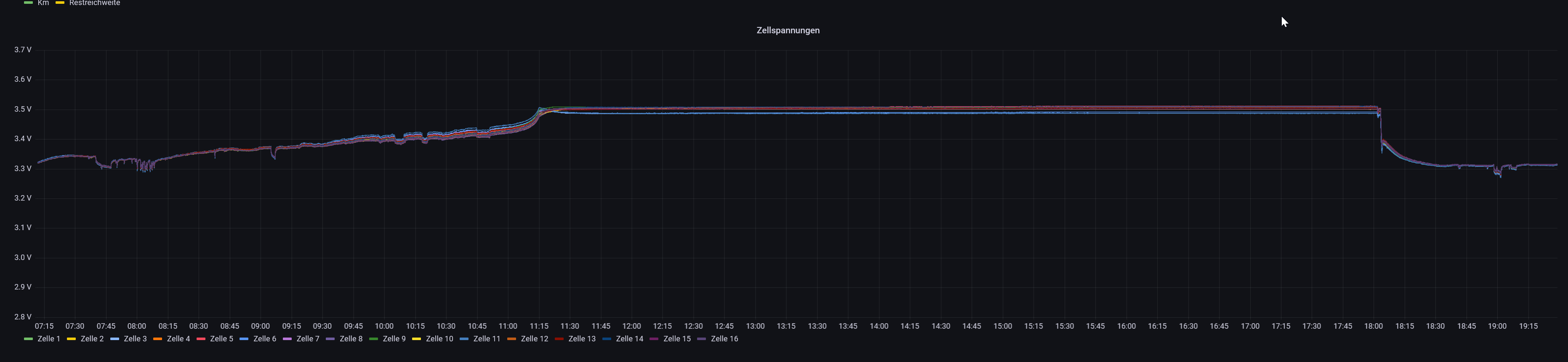

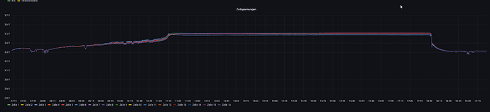

Sorry, ich verstehe die Daten nicht ganz, ausser dem ersten Bild, mit ladeende bei 11.15 gibt es da ein weiteres, mit ladeende etwa um 1200 uhr.
leider ist es etwas mühsam das zu lesen, weil ich die bolder vergrössern muss.
Was ich sehe:
die "Blaue Blase" ist weg. Das war zu erwarten.
die beiden? blauen kurven gehen nach Ladestromabfall immer noch runter, (das habe ich nicht erwartet) allerdings werden sie eben nicht vom balancer hochgezogen.
Siehst du das genauso?
Sagts du bitte nochmal, welche beiden Zellen/Farben über deine längere Verbindung mit dem 35 qm kabel verbunde sind?
lass den balancer aus und schau den nöächsten ladevorgang an. Siehts dann die Blaue kurve gleich aus wie hier oder "liegt sie tiefer"? Das wird man vor allem in der ersten Virtelstunde des Abfalls sehen.
Die Blaue blase ist weg ja.
Das Bild ist von heute. Um 17:10 wurde das Ladeenede erreicht. Heute war Zelle 16 vorne.
Im Ladeschluss geht die Differenz kurz auf 60mV hoch, der Strom fällt aber schon ab und die Zellen fangen sich auf 3.49 bis 3.51V. Alles ohne Aktiven Balancer.
Die Zelle 8 auf 9 sind mit dem 35mm² Verbunden. Lila und Dunkelgrün.

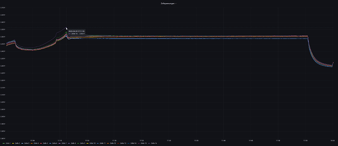

Hier etwa Detailierter zu sehen. Die höchste Zelle ist hier aber Zelle 16 und nicht 9.
Das ist die entscheidende Information. Prima. Und vergleiche mal mit dem Fall der Blase, du kannst das sicher besser sehen als ich.
btw, bei den 60 mV - die beteiligten Verbinder solltest du dir ansehen.
Spannend wird das jetzt, wenn du den Akku ohne Balancer weiterlaufen lässt. Der Unterschied 3,49 zu 3,51 ist vollkommen unbedeutend. Es geht doch nur darum, dass die zellen VOLL sind, und der Unterschied zwischen 3,45 V bis 3,60 V sind mal gerade 0,3 % SOC.... da wollen wir doch uber den SOC Unterschied bei 20 mV (3,49 bis 3,51 V) garnicht reden.
Wenn du möchtest, und es wäre SEHR Interessant und ein ganz wichtiges Ergebnis, wenn du das ohne Balancer weiterlaufen lässt.
Solange keine Zelle über 3,55 oder unter 3,45 Geht, brauchst du nicht abzubrechen. Wenn es passiert, schalte den Balancer ein und schau dir dann an, wie der Balancer diesen Unterschied beseitigt.
