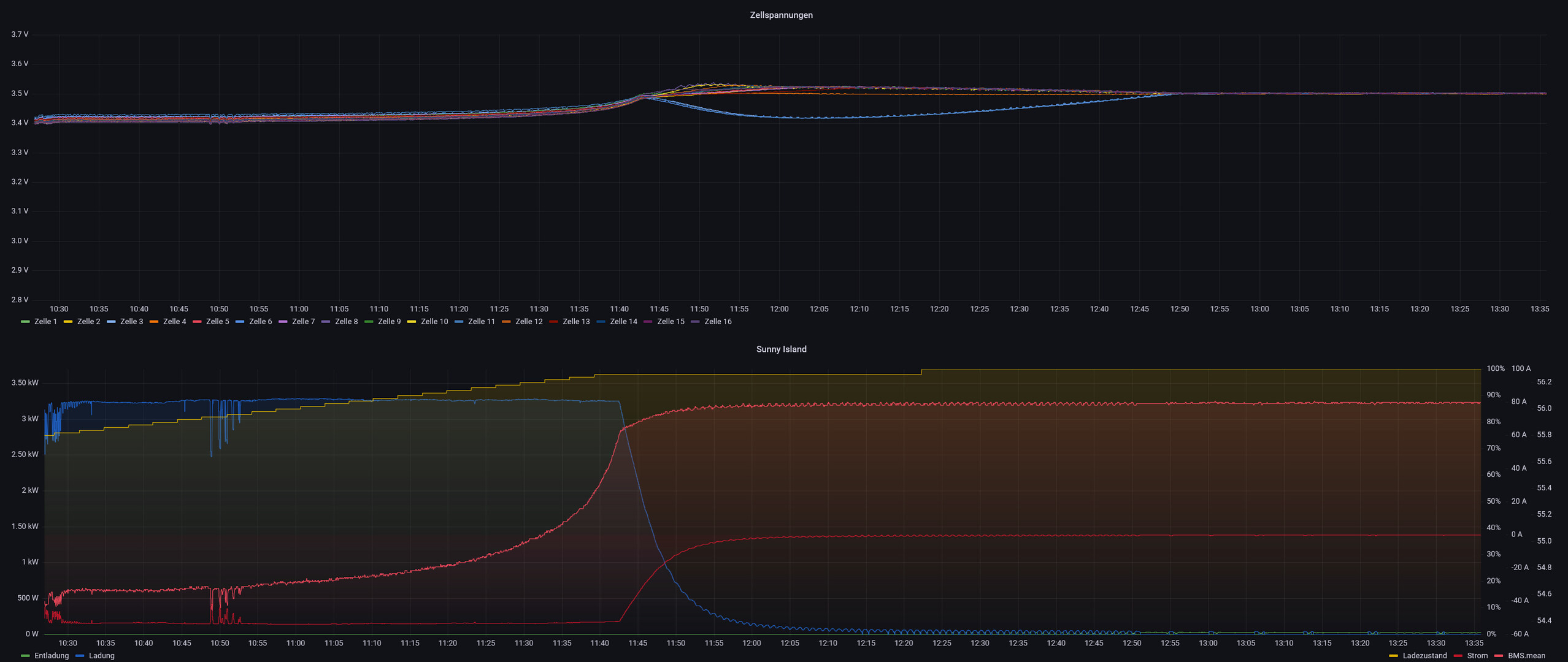

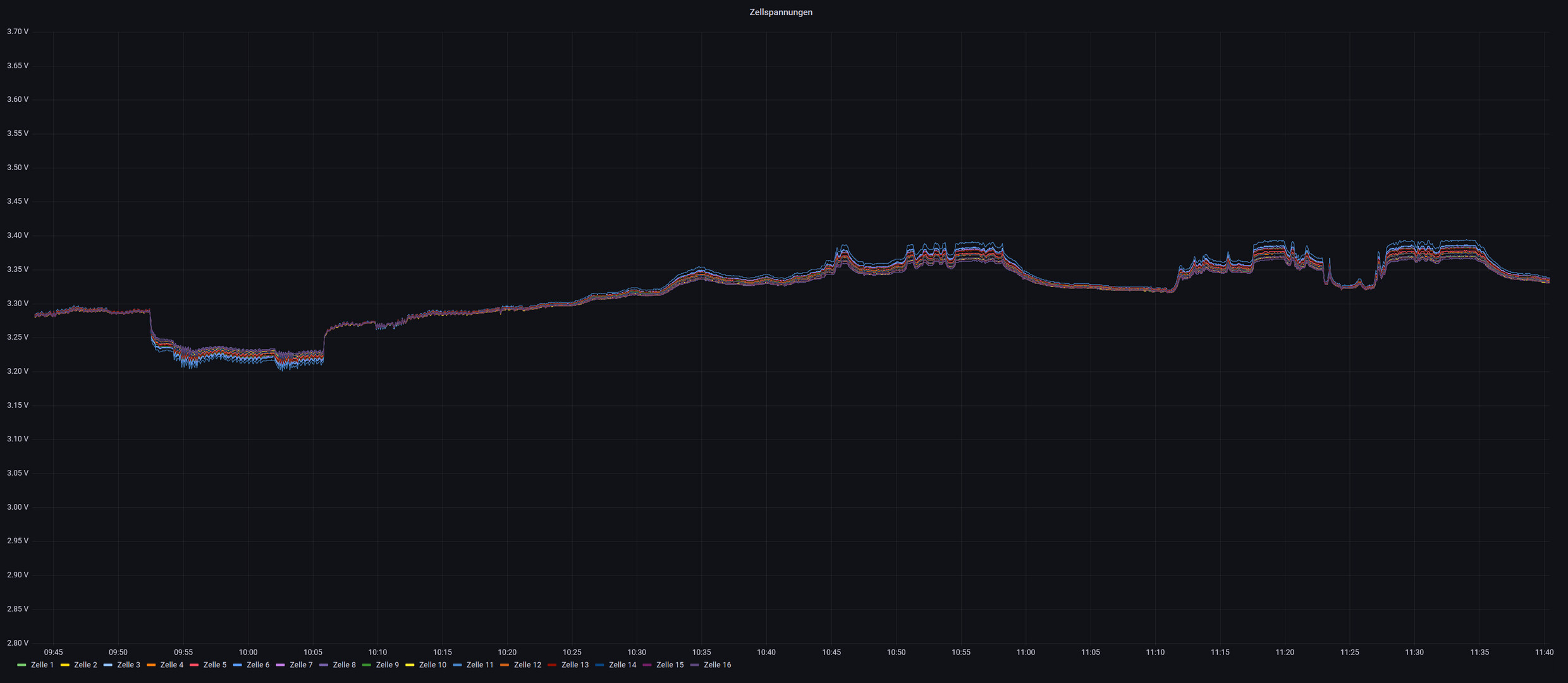

Grübel..... Geht der Strom langsam auf null runter? Danach sieht das Bild nicht Aus. Der Strom fällt und wird bei irgendeinem Wert abgeschaltet. Doch nicht etwa bei 56 A??
Wer oder was schaltet eigentlich den Strom ab... Doch nicht etwa das BMS??

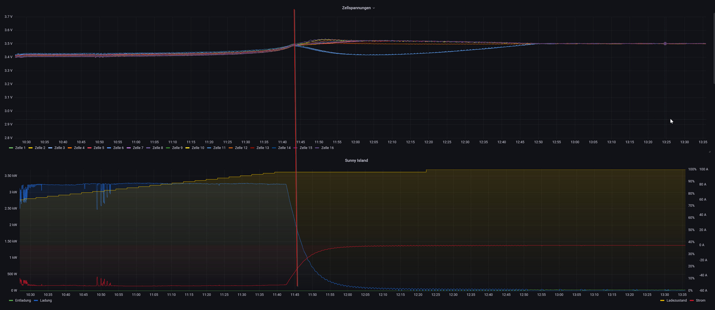

Aaaahhhhhh wann wird eigentlich der Strom abgestellt, Links, wo die blauen Kurven fallen, oder rechts wo sie sich mit den anderen vereinen??
Ich denke hier erkennt man es ganz gut.
Das ist so ab ca. 45A und weiter sinkend fallen die 2 Zellen runter, und werden dann wieder hoch gezogen.
Wer den Ladestrom reduziert? Ich denke Herr Ohm, weil Soll und Ist auf 56V stehen.

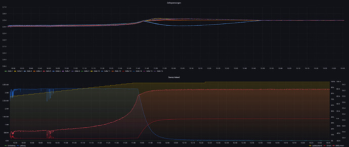

Hier noch die Akkupack Spannung mit dem Label "BMS.mean"

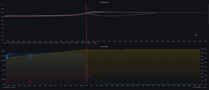

Das hört sich flappsig an, ist aber vollkommen richtig.
Du hast das ganz normale Bild des Ladeende bei fallendem Strom und verschiedenen Widerständen. Sorry, ich habs nicht gleich erkannt.
Die beiden blauen Zellen haben etwas höheren Widerstand.
Der Balancer Sorgt links von der Blase dafür, dass die Spannungen gleich sind. Blau hat aber eine Spur mehr Spannungsabfall und eine Spur weniger Zellspannung.
Sobald deine 56 V erreicht sind, fällt der Strom. Die Gesamtsumme aller Spannungen, Spannungsabfall plus Zellspannungen bleibt gleich. Durch den Ladestrom steigt die Summe der Zellspannungen, die Summe der Spannungsabfälle fällt. Und die Zellen, die Anteil mehr Widerstand haben, fallen scheinbar.....und werden vom Balancer zurechtgerückt.

Also zu Versuch 1 kann ich vorab sagen:
Die Zellen sind genau die, die beim Laden immer "oben" sind, und beim entladen immer "unten" sind.
Das erkennt man hier besonders gut.
Links wird entladen, rechts wird geladen.
Hast du also absolut recht mit deiner Annahme.

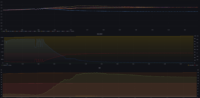

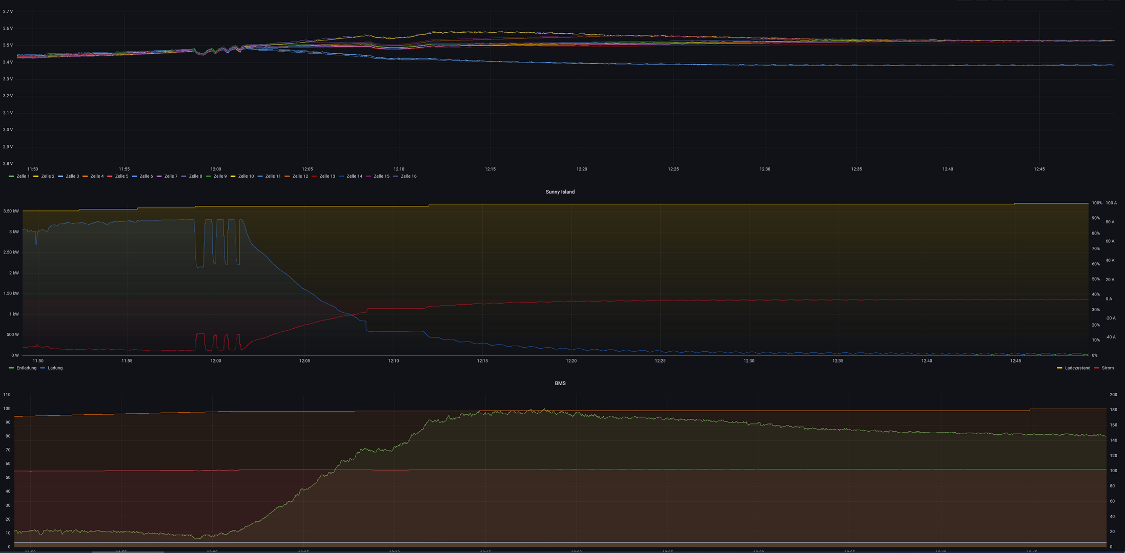

Heute hat sich mein System wieder anders Verhalten:
Ladestrom wird heute vom BMS auf 10A gesetzt, da eine Zelle 3.55V erreicht.
Der Balancer holt bis auf 2 Zellen alle wieder zusammen. Die 2 Zellen sind die 2, die immer auffallen. Zelle 6 und 11.
Zelle 8 und 10 sind als erstes oben und wegen den beiden Zellen hat das BMS den Ladestrom auf 10A begrenzt kurz vor ende.
Sollte ich diese 2 Zellen mal per Hand etwas entladen?
Sollte ich den Balancer jetzt aussschalten? Bis auf Zelle 6 und 11 haben alle Zellen 3.53V Strom kann keiner mehr fließen.
Was wäre dein Tipp jetzt?
Nein. Wenn der Balancer das soweit gebracht hat, dann lass es so schalte den Balancer ab und lass laufen.
Dann wird es interessant, wie das Gesamtsystem beim nächsten laden wieder hochkommt.
